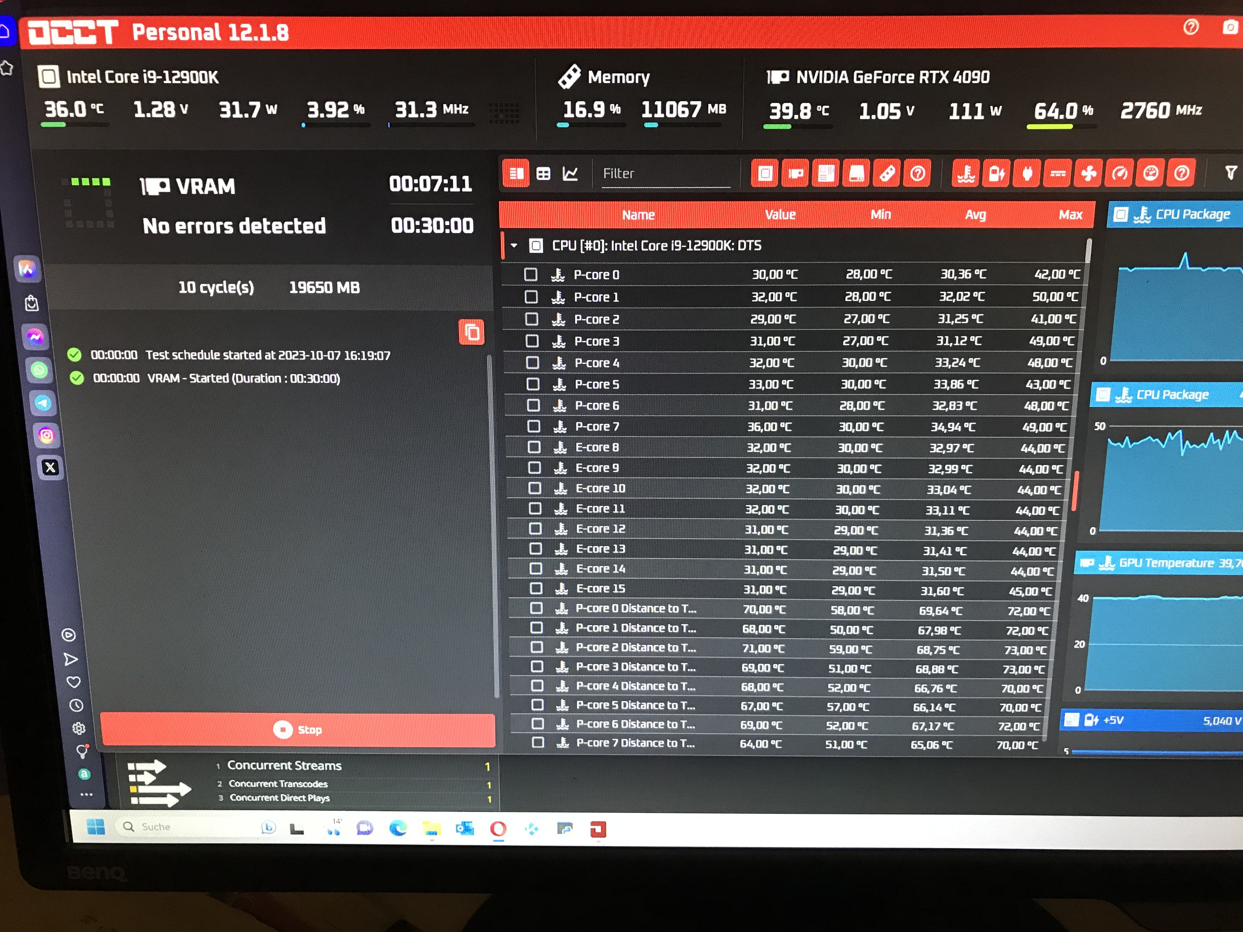

Kannst mal OCCT's VRAM test ausprobieren? Interessiert mich ob / wie gut der funktioniert
@BlaDerp Mhja… sieht so aus. :( Die schöne, leise Karte.

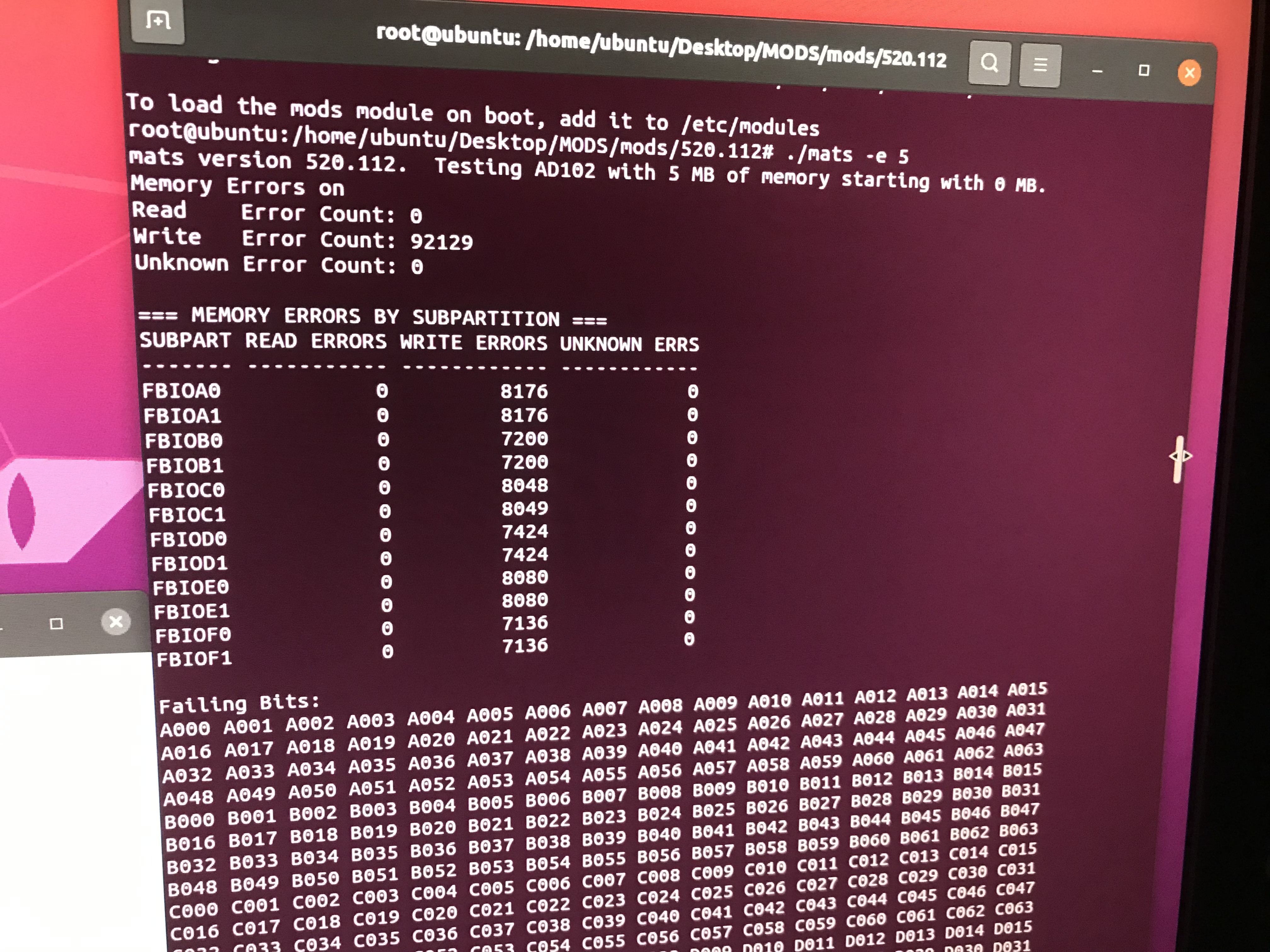

Hab mir nun einen Ubuntu Live USB Stick gebaut und damit das MATS Diagnose-Programm von Nvidia durchrennen lassen.
Blitzschnelles Ergebnis: Fehler auf allen Speicherchips (was mir auch schon wieder komisch vorkommt).
OCCT findet den VRAM bisher ganz toll - Standardeinstellung mit 80% Ram-Auslastung:
(Foto, weil ich grad vom Tablet schreibe)

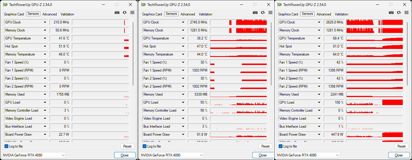

Es könnte auch ein Power-Problem sein. Was sagen denn die Memory-Temps? (Oder ist da vielleicht noch ein Fetzen von Chang`s Handschuh zwischen Kühler und RAM?)
Seis drum, einpacken und zurück. Was anderes bleibt dir wohl nicht übrig. Es wird doch noch mehr leise PNY Karten geben.
@Datanette
3 Screenies:
- Idle
- KI Videointerpolation
- Furmark (nach ca. 3min)
Lustigerweise laufen diese Sachen anstandslos.

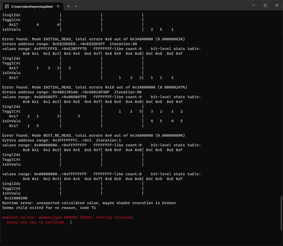

Grad kurz gestaunt, als ich den memtest_vulkan nochmal ausführte und scheinbar 3min lang alles lief, wo er zuvor sofort ausstieg.
Doch dafür kam dann der Blackscreen des Todes, eingeleitet von kurz aufflackernden Artefakten.
Ja, die Karte muss wohl in die Kiste und zurück.

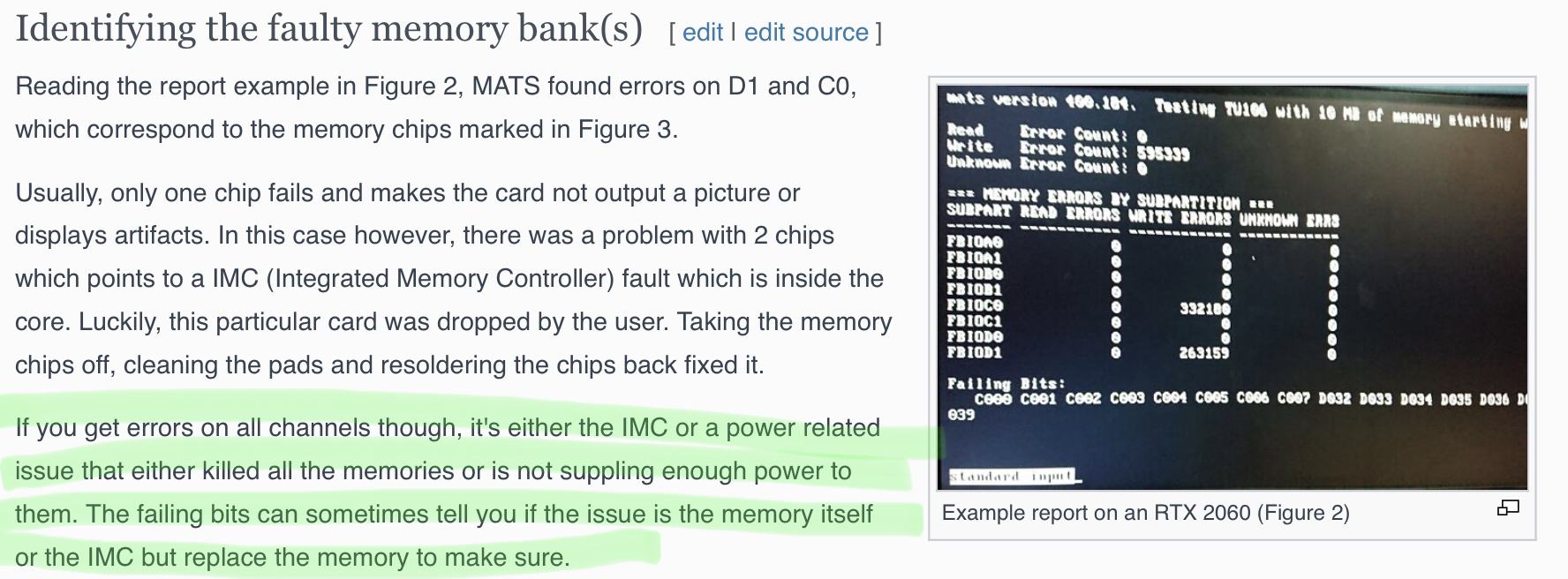

p.s. Der grün hervorgehobene Text beschreibt ganz gut was sein könnte. Mehr kann man nicht diagnostizieren ohne zu zerlegen.
