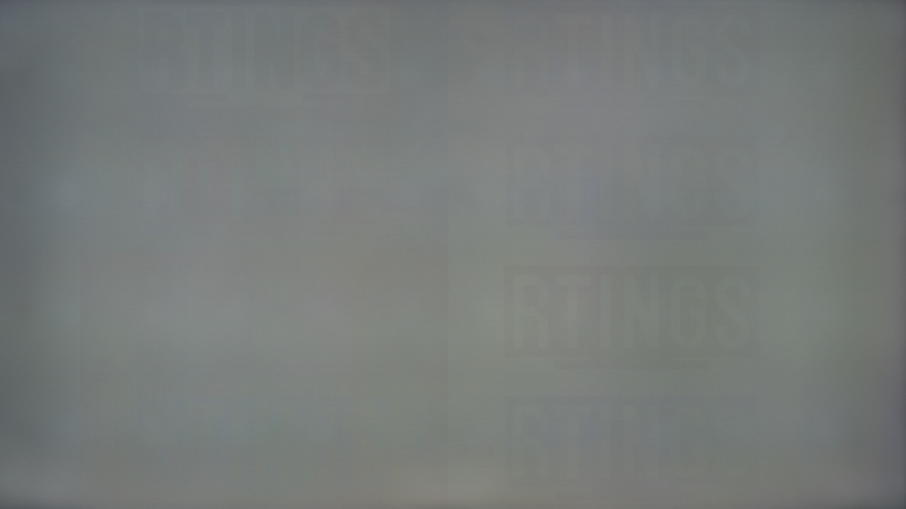

Deshalb habe ich dir 2 überhaupt nicht zusätzlich gekühlte Geräte Tests verlinkt wo es ebenfalls zu keiner Image Retention gekommen ist (was beim rtings Test aber durchaus der Fall ist bei OLED Panelen, also kann man eine fehlerhafte oder falsche Messung ausschließen).
Also müsste es anhand deiner angewandten Logik - keine oder weniger Image Retention = höhere Chance dass kein Burn in auftritt, auf diese beiden Panele genau so gelten.
Oder ziehst du oder irgendwelche Tester hier irgendwo eine Grenze ab welcher Dauer bei wievielen Nits keine Image Retention auftreten darf um davon ausgehen zu können dass ein Burn in unwahrscheinlicher wird?
Bei den Heatsink TVs wurde auch nur ein dünner metalischer Layer hinter dem Panel verbaut, was ausreicht damit man messbar eine deutlich geringere Image Retention hat. Genau diese geringe/kurze Image Retention hat auch der Alienware. Daher halte ich es zumindest für logisch. Es gibt keine andere Erklärung aktuell außer diese, bin aber offen für eine Vermutungen, sofern diese einen Sinn ergeben.
Hi 2. Account von Stagefire :)
Ich weiß nicht was RTINGS da glaubt zu testen, sie zeigen es auch nicht in einem Video und zeigen ihre Testmethodik nicht. Man sieht nicht mal das Video welches sie abspielen, um die Retention zu testen. Das kann so nicht nachvollziehen. Die Zielgruppe für ihren Test sind keine Enthusiasten.

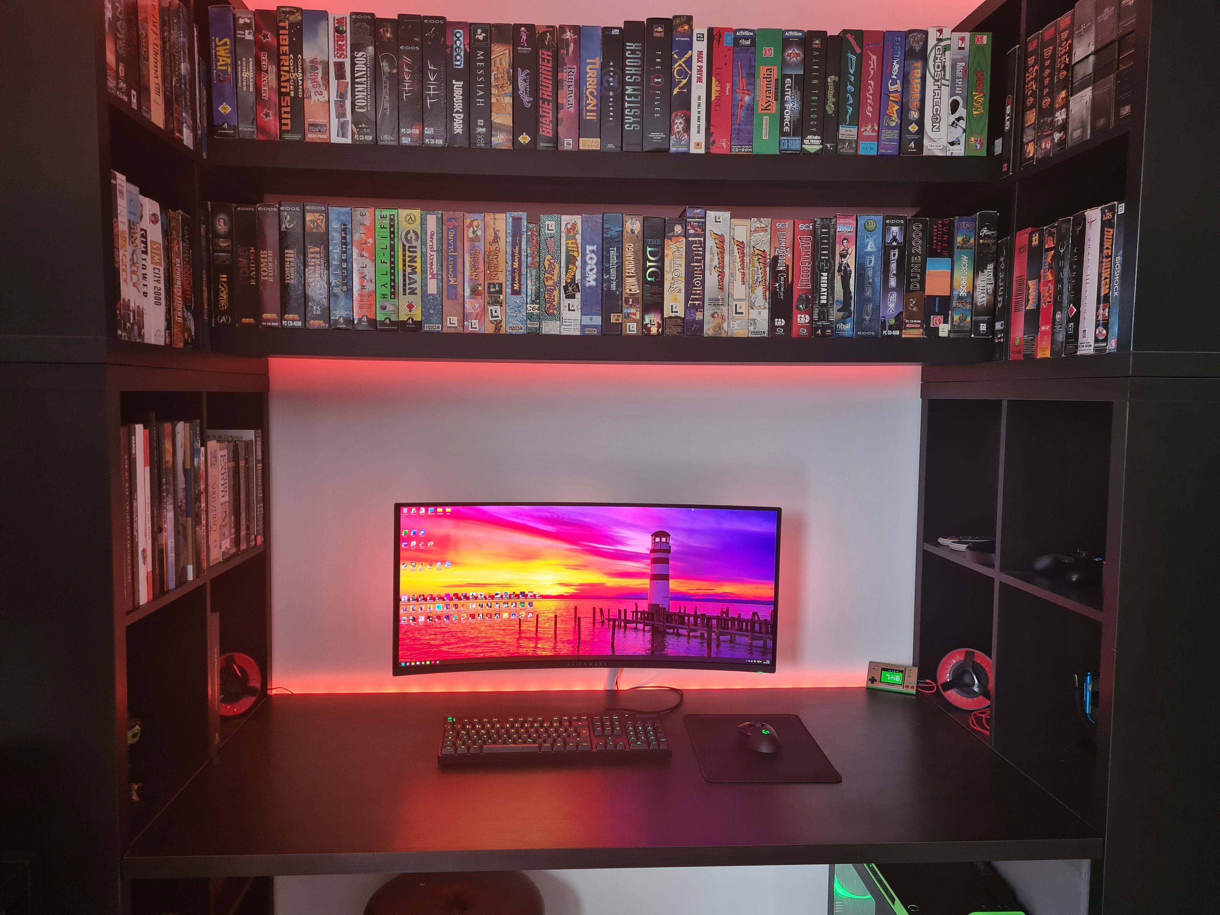

Ich muss zugeben dass die Lüfter nach einer längeren Gaming-session hörbar sind, jedoch nicht störend. (ohne HDR) Ich sitz auch nur ausschliesslich zum Spielen vor dem PC.... vielleicht sind es auch die Möbel und Spieleschachteln die etwas von dem "Krach" absorbieren, oder eher das Gegenteil?
Da du damit wohl eher einen kleinen Ofen um den Monitor gebaut hast wird er wahrscheinlich über die zeit eher lauter als dass da irgendwas absorbiert wird :LOL:
Nehmt doch einfach die Ignore Liste und gut ist. Mit manchen kommt man auf keinen grünen Zweig und das ist nicht böse gemeint!Soll doch jeder seinen Standpunkt haben, wenns überhaupt nicht geht, einfach ausblenden. Besser als die ewige Diskussionen.
Immer die gleichen die hier immer wieder allen auf den Sack gehen mit ihren Seitenlangen Diskussionen immer ums gleiche thema und weil niemand einfach mal ruhe geben kann. Was das angeht wirlich der schlimmste thread hier im forum 🤦
@ Timrek schöner Arbeits/Spielplatz. (y)
