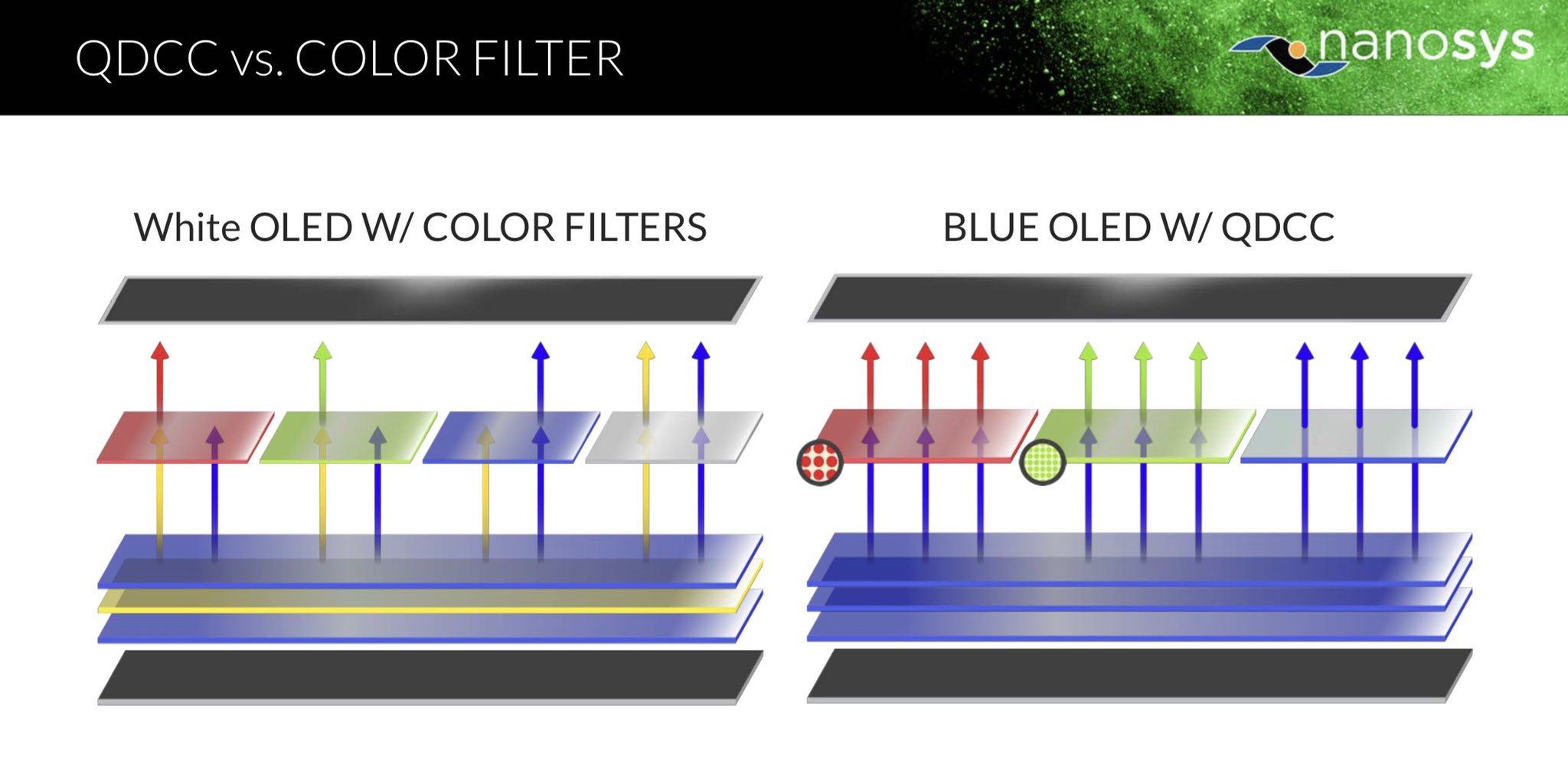

Angeblich soll QD da robuster sein als bisherige Modelle. Es wird nur eine Farbe zur Lichterzeugung genutzt, während die einzelnen Farben über Filter erzeugt werden, weshalb es keinen unterschiedlichen Verschleiß gibt
WOLED wird für die gleiche (Farb-)Helligkeit stärker belastet, weil weiße Emitter mit Farbfilter darüber eingesetzt werden. Dadurch gehen zwei Drittel (geratener Wert) der Helligkeit verloren. Als Ausgleich gibt es das weiße Subpixel (ohne Farbfilter) als Helligkeitsbooster, welches bei hoher Helligkeit allerdings die Farben ausbleicht.
QD OLED hingegen basiert auf blauen Emittern mit Quantom Dots darüber, welche mit minimalem Helligkeitsverlust das blaue in rotes oder grünes Licht umwandeln.
Dieses Bild veranschaulicht das ganz gut:

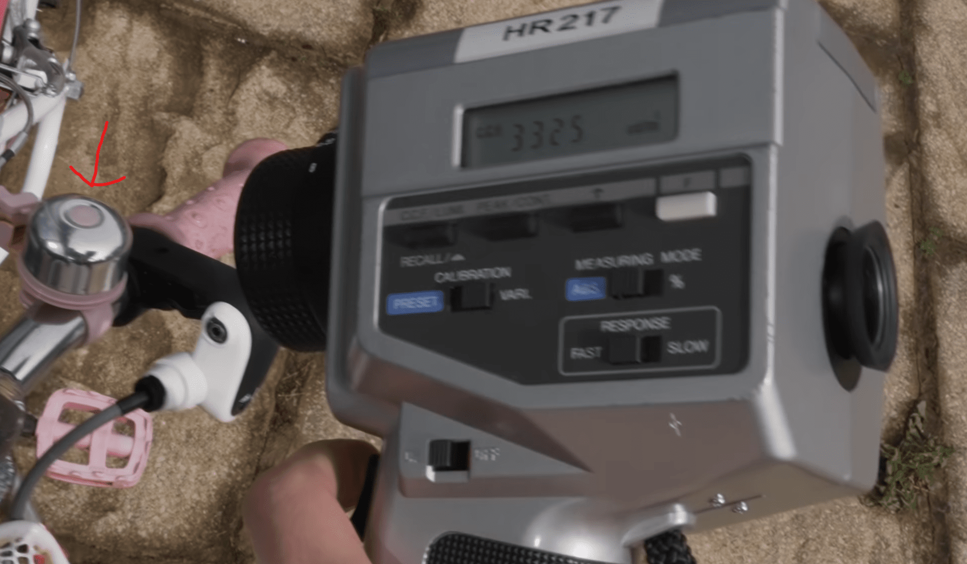

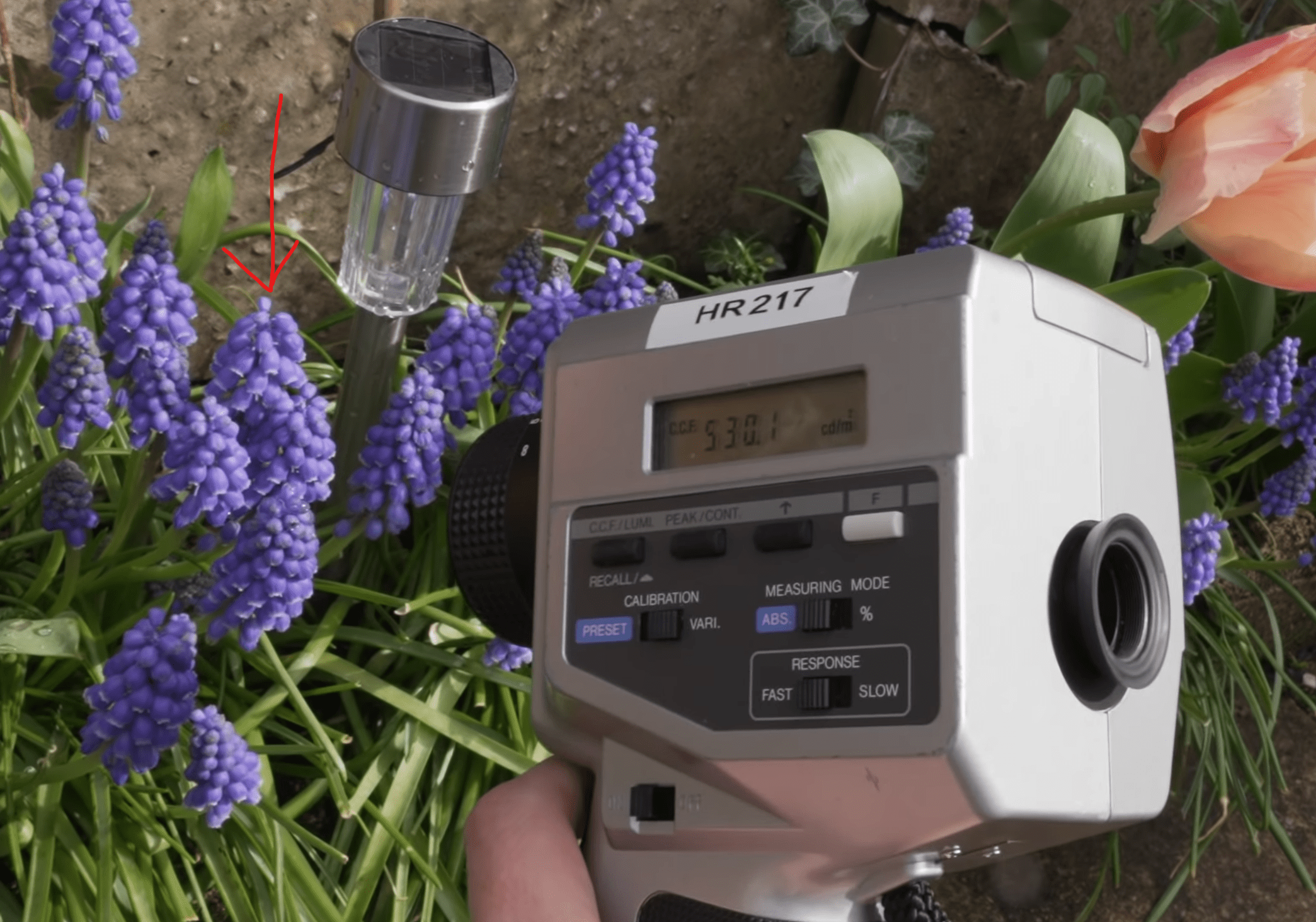

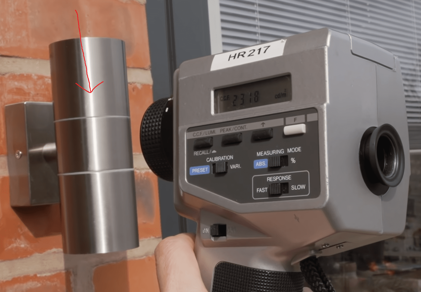

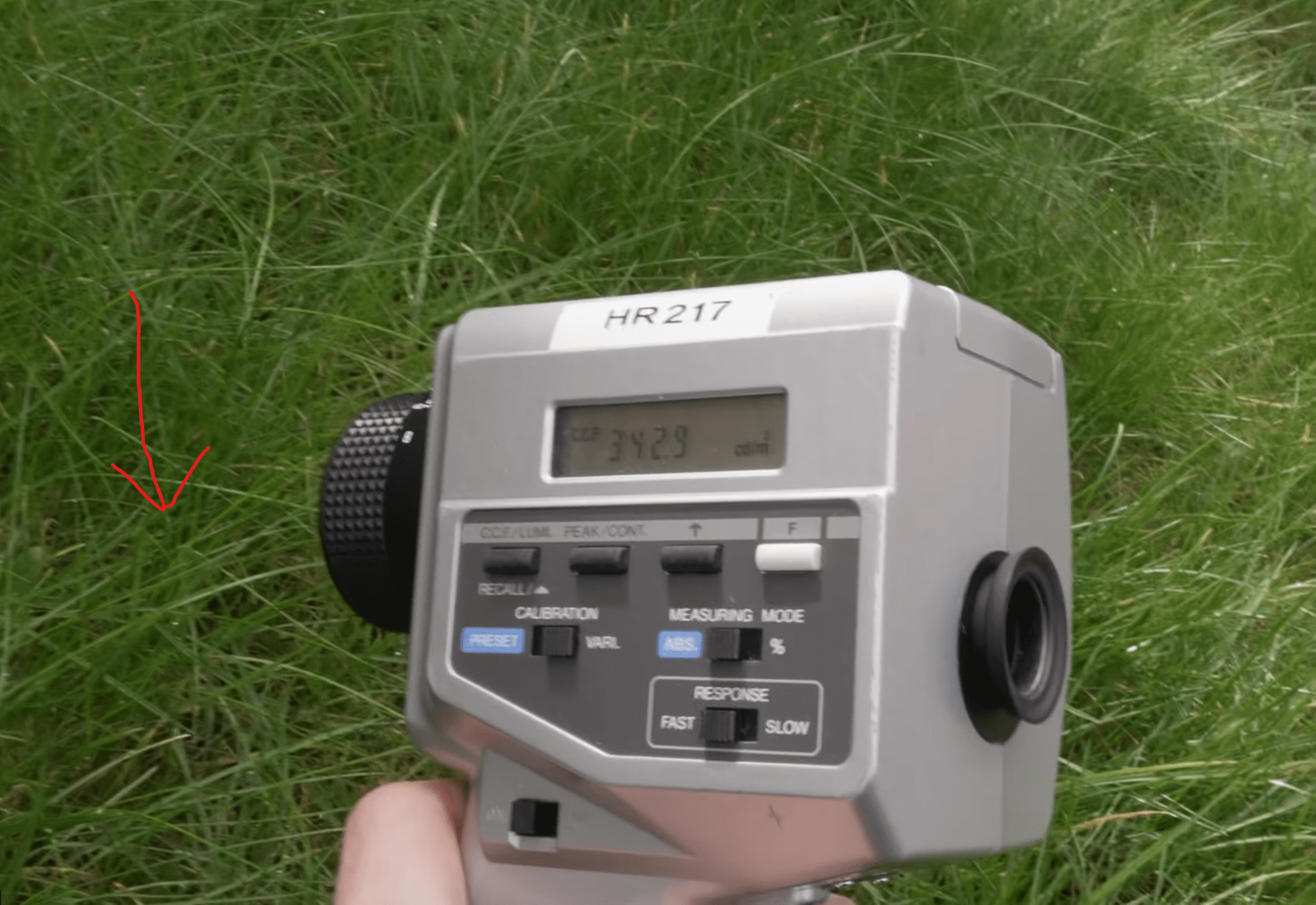

Denke mal das Video hast du nich gesehen was die SynergyCore verlinkt hatte ... hier mal ein paar Bilder davon :
Diese Metal Lampe = 2318 Nits --------------------------------------------------------------------------- Diese Metal Klingel eines Kinderfahrrades = 3325 Nits
Diese Lila Blumen = 530 Nits ------------------------------------------------------------------------------------ Das Dunkle Gras = 342 Nits
Blenden dich diese Gegenstände im echten Leben auch ? .. Also mich nich.... ausserdem sind diese Gegenstände Highlights ... genau wie zb eine Taschenlampe in einem Spiel wo man den Leuchtkegel sieht.
Dieser sieht im Spiel mit 400 Nits eher Mau aus .. aber mit 1000 Nits und mehr kommt schon ein kleiner Wow Faktor dazu

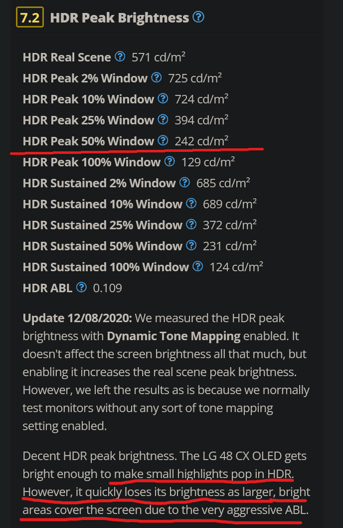

Bei OLED ist es halt nunmal realistisch so, dass die Highlights mit ach und krach die 500-600 Nits erreichen, welche eigentlich die Grundhelligkeit sein sollten (die schwach von der Sonne angeleuchteten Blumen, die übrigens dunkellila sind, also viel Licht schlucken. Das gemessene Gras ist übrigens auch im Schatten...) und eben die Highlights wie die Lampe bei 2000-3000Nits. Stattdessen haben wir eine Grundhelligkeit von etwa 200Nits mit Highlights bei 500-600... Bei FALD-LCD ist es ein gutes Stück besser aber auch da reicht die Peak-Helligkeit bei Weitem nicht aus, oft beträgt sie nur etwas mehr als 1000Nits. Immerhin reicht ihre Flächenhelligkeit aus, um die Grundhelligkeit der realen Welt abzubilden, aber für die Highlights fehlen noch viele Reserven.
Im Idealfall sollte es so sein, dass der Zuschauer z.B. bereits an der Helligkeit sieht, dass es ein sonniger Tag ist. Bei den aktuell viel zu dunklen Displays (für eine realistische Wiedergabe), braucht man erst zusätzliche Informationen (sind harte Schatten zu sehen, wie ist die Lichtfarbe?), die man in echt nicht braucht, jeder weiß sofort anhand der Helligkeit, dass die Sonne scheint. Sieht man übrigens auch super an den Screenshots von @Stagefire das Problem. Ich sehe, es ist in seinem Video sonnig (nur anhand der Schattewürfe), aber WIE sonnig kann ich leider nicht erkennen. Ist es eine strahlende Mittagssonne oder nur leichter Schein durch die Wolken?
Fazit -> Für mich ist der hier besprochene QD-OLED sicher ein großartiges SDR-Display, welches als erstes überhaupt zurecht das Erbe der legendären Trinitron-Bildröhren (Farbdarstellung, Schaltzeiten, Schwarzwert) antreten kann, aber es ist einfach kein HDR-Display. Das gibt es auch meines Erachtens noch gar nicht.

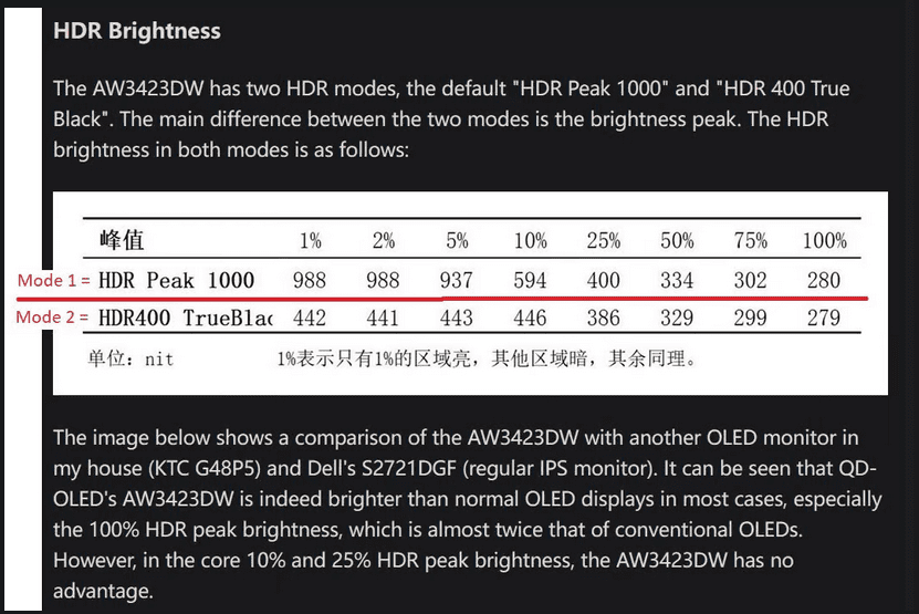

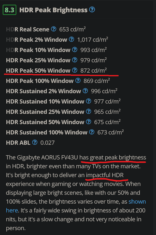

Jedenfalls hab ich mit meinen eigenen Augen schon das hier erlebt : ( Linke Tabelle ) und das war um einiges Geiler als das hier : ( Mittlere Tabelle )
Was daran liegt das es beim Gigabyte FV43U bzw beim Asus PG43UQ den ich damals hatte der aber auch HDR 1000 hat eben kein ABL gibt .. ABL gibts halt nur bei QD OLED und OLED
.. und ABL kann viel kaputt machen wenn es zu Agressiv is was es leider immernoch ist das sieht man ja da auf den Tabellen ganz gut wenn man die 3 Tabellen mal vergleicht )

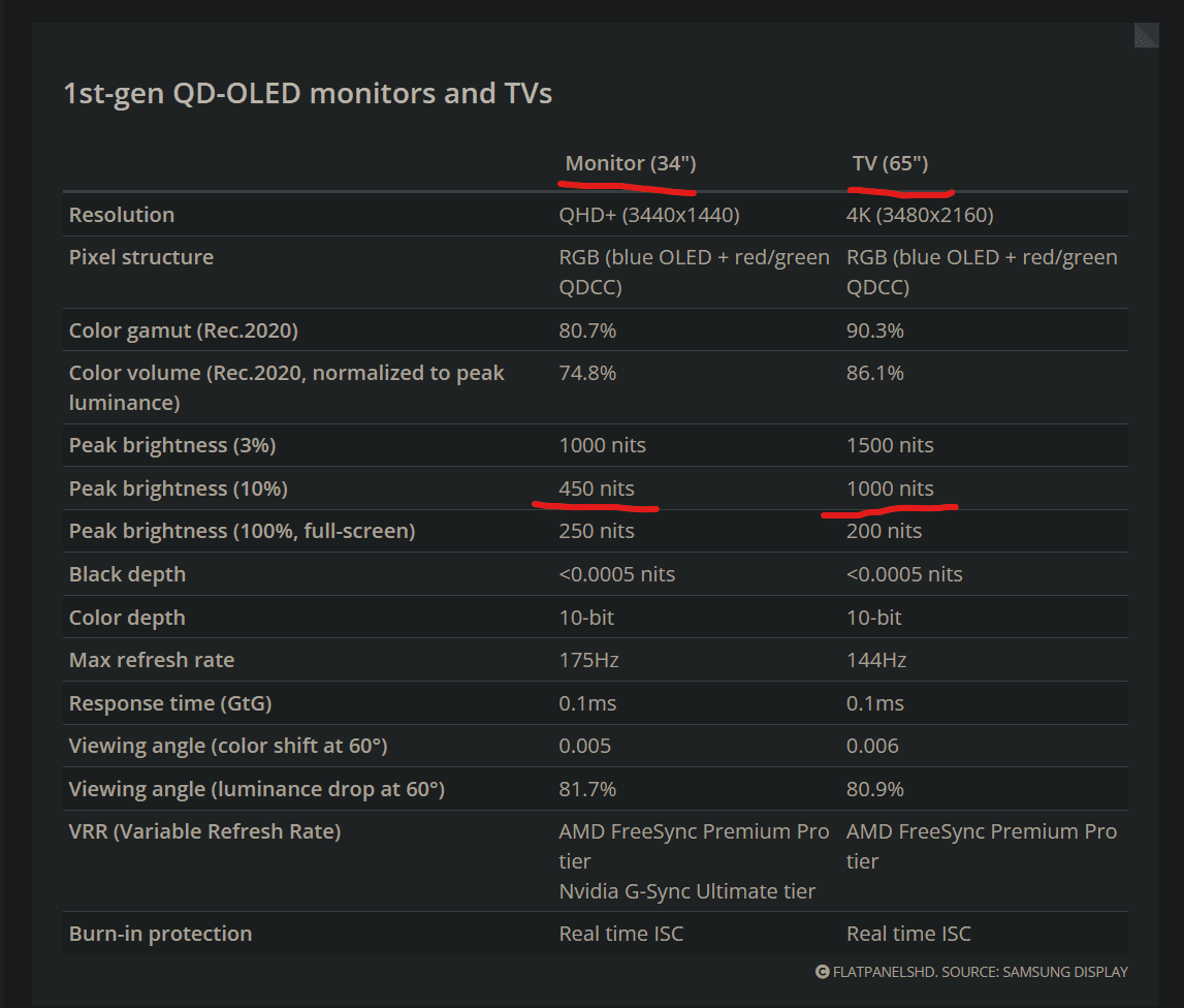

Wird spannend wie das ABL bei den Sony QD OLED TVs wird .. wir wissen zumindest das sie bei 10 % die 900- 1000 Nits packen... und Sony sprach und Zeigte eine Grafik auf der CES 2022 von 1500 Nits Peak.
Mir ist allerdings 55" sowie 65" zu viel des Guten .. .. ich bevorzuge 42" oder 43" 4K..... also warte ich gespannt auf 2023... vielleicht kommt da ja dann was nettes von Samsung oder vielleicht schafft LG
ja bis dahin einen guten Konter auf Samsungs QD OLED Panels... auch sind LGs G2 TVs interessant weil sie das EVO Panel + Heatsink haben was dann 2023 sicher auch in ihrer C Serie zu finden sein wird
was auch nochmal für ein weniger Agressives ABL sorgen sollte.

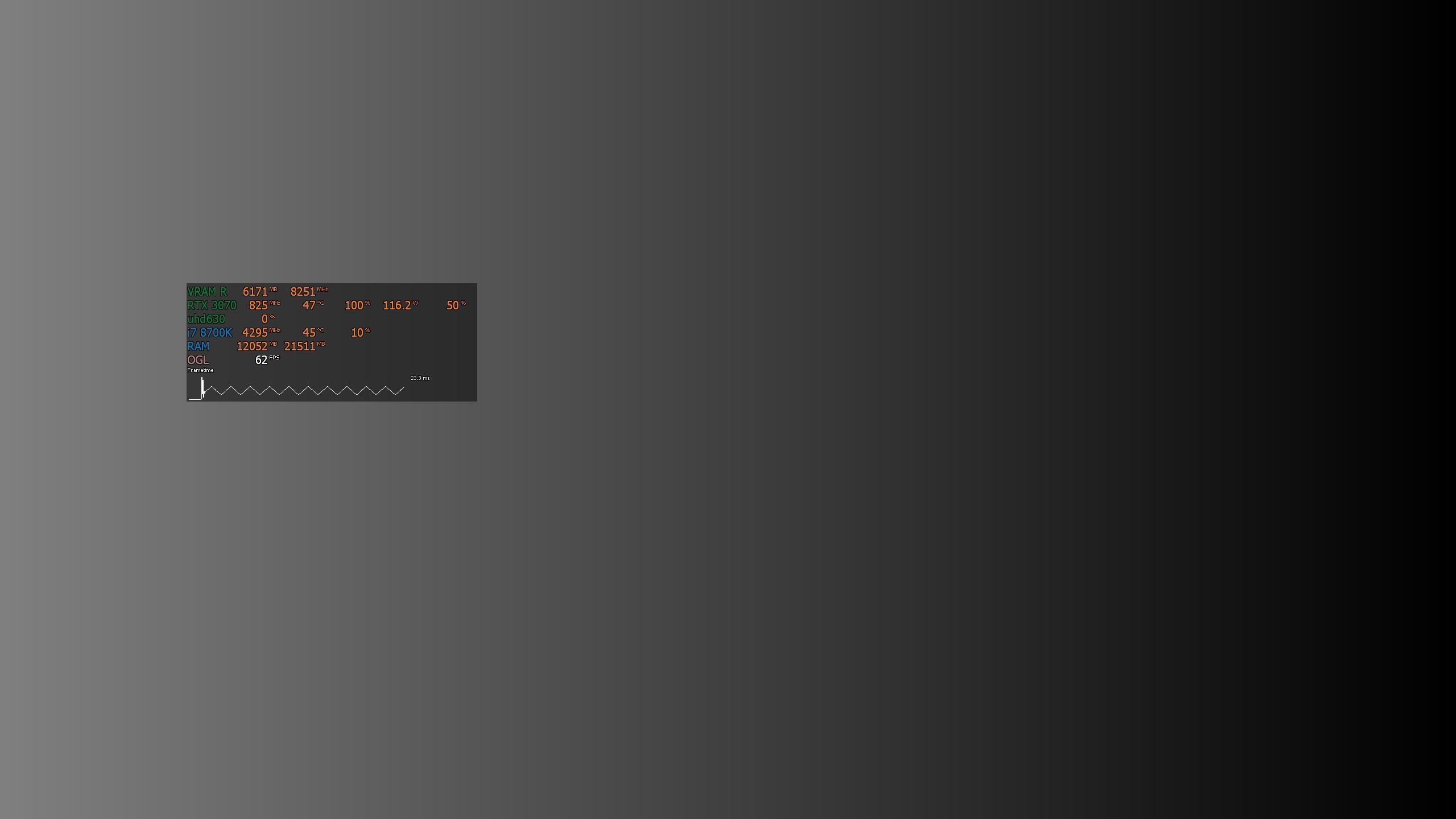

So sieht der Test aus:
https://github.com/MattTS01/VRR_Flicker_Test_OpenGL/releases (unterer Link)
Auf meinem IPS ist das stabil, obwohl die FPS immer den LFC-Bereich durchkreuzen.
Schätze auf meinem TN mit echtem g-sync würde es vollflächig auch leicht flimmern, auf dem AW nur in den dunkelsten Bereichen. VA sollte hier schrecklich sein(vor allem ohne g-sync modul, wenn LFC durchkreuzt wird).
