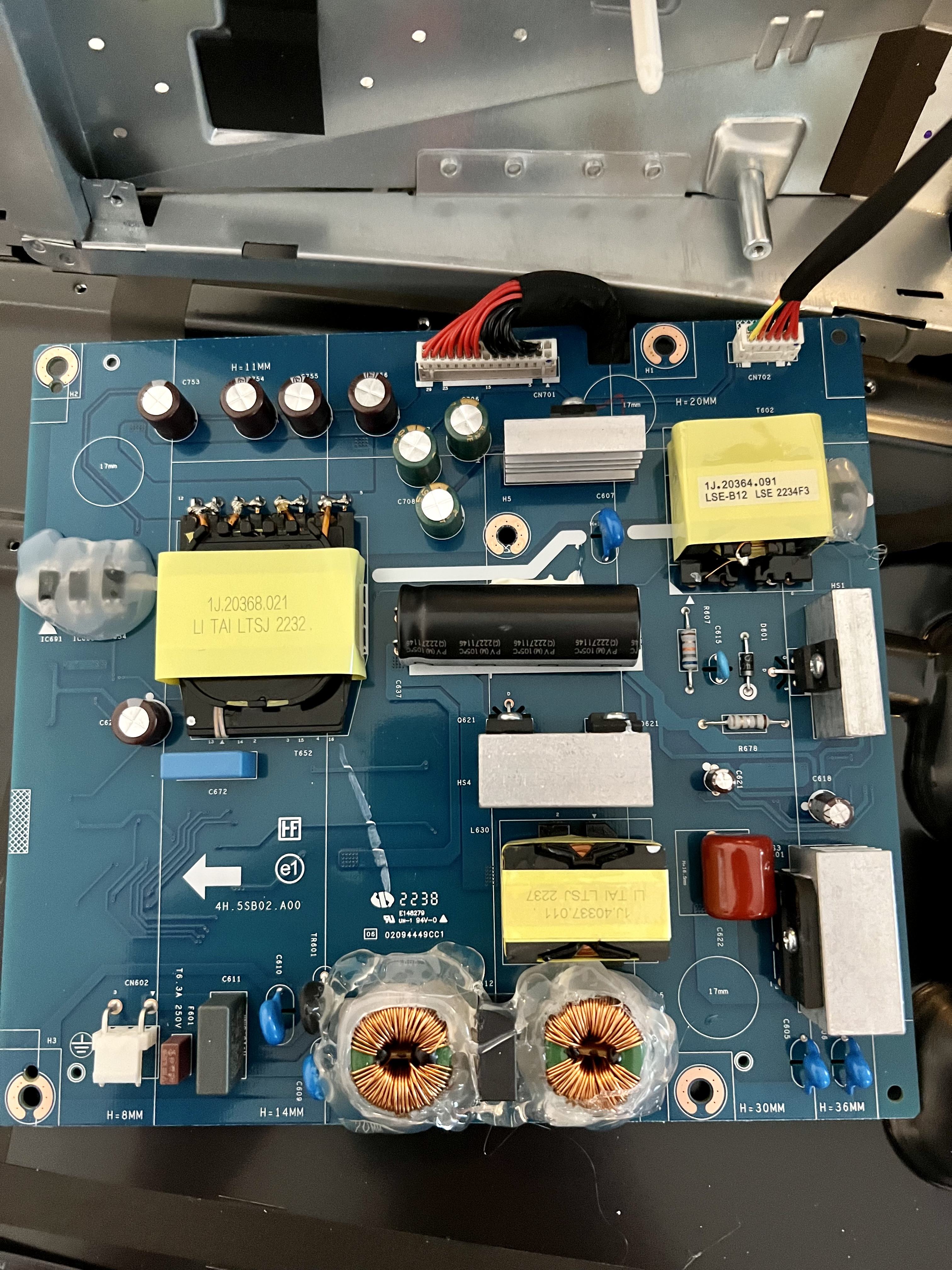

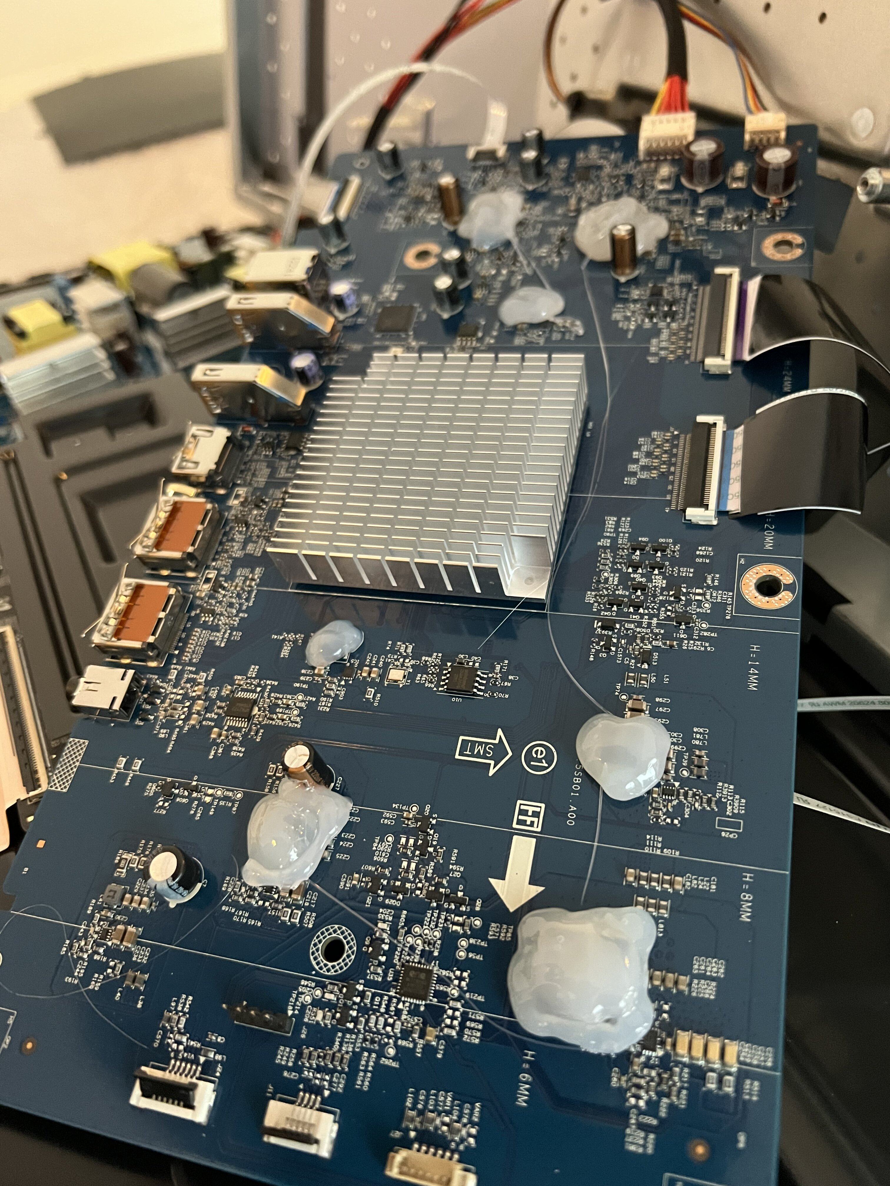

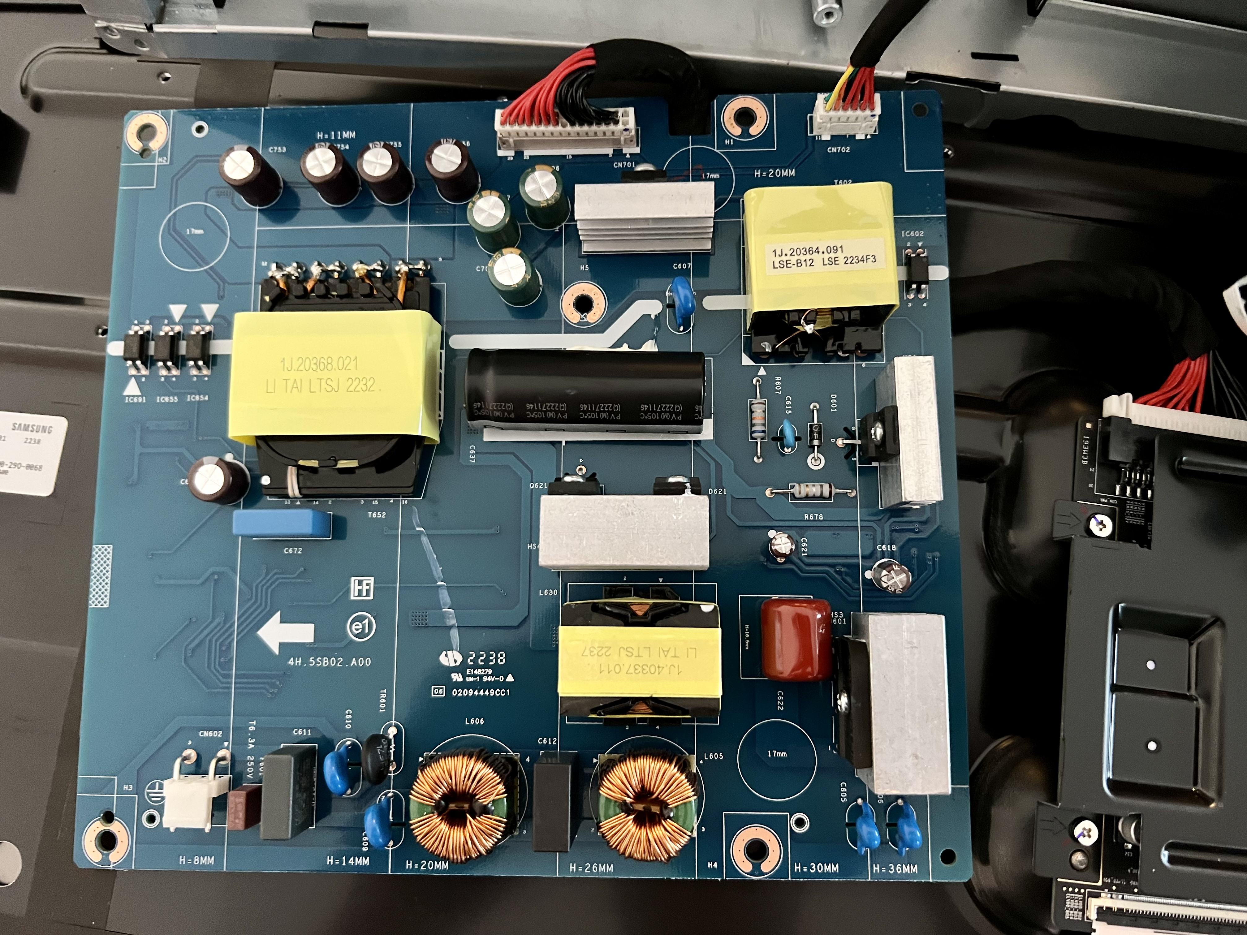

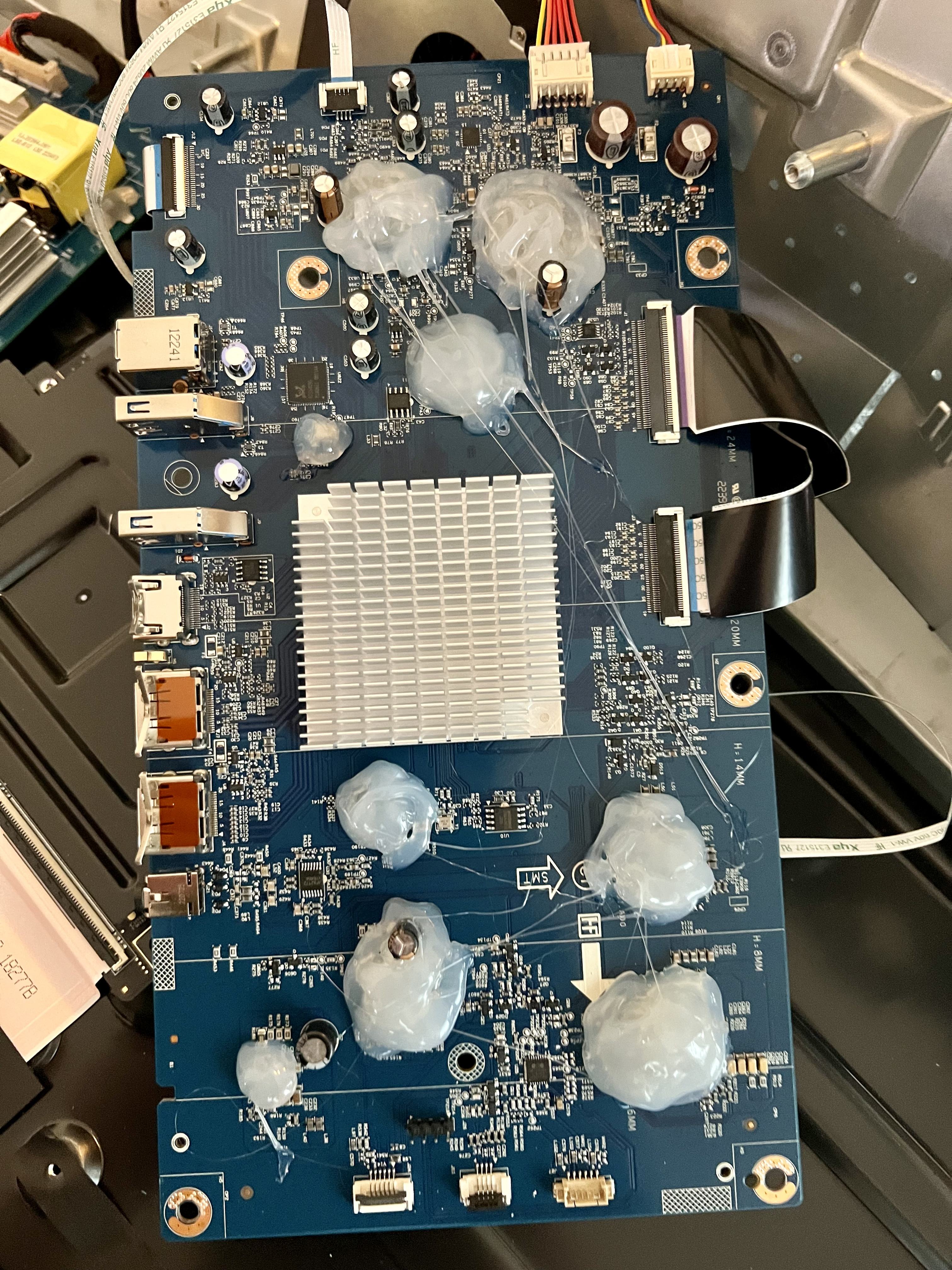

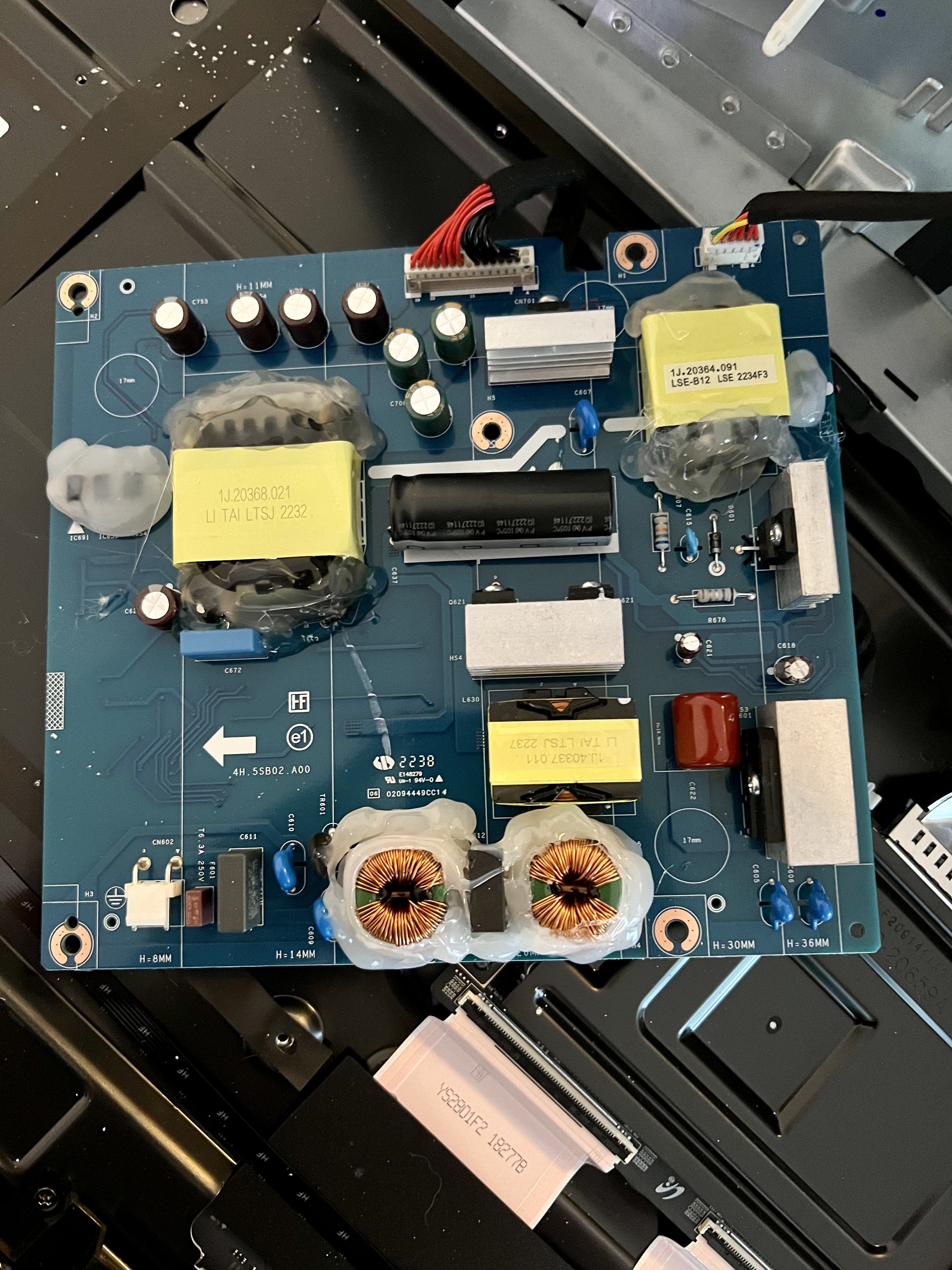

Mir hat es keine Ruhe gelassen, ich wahrsten Sinne, ich habe noch mal nachgearbeitet. Dieses Mal auch das Netzteil!
Netzteil vorher
Scaler 1. Vorgang
Scaler 2. Vorgang
Netzteil 1. Vorgang
Netzteil 2. Vorgang

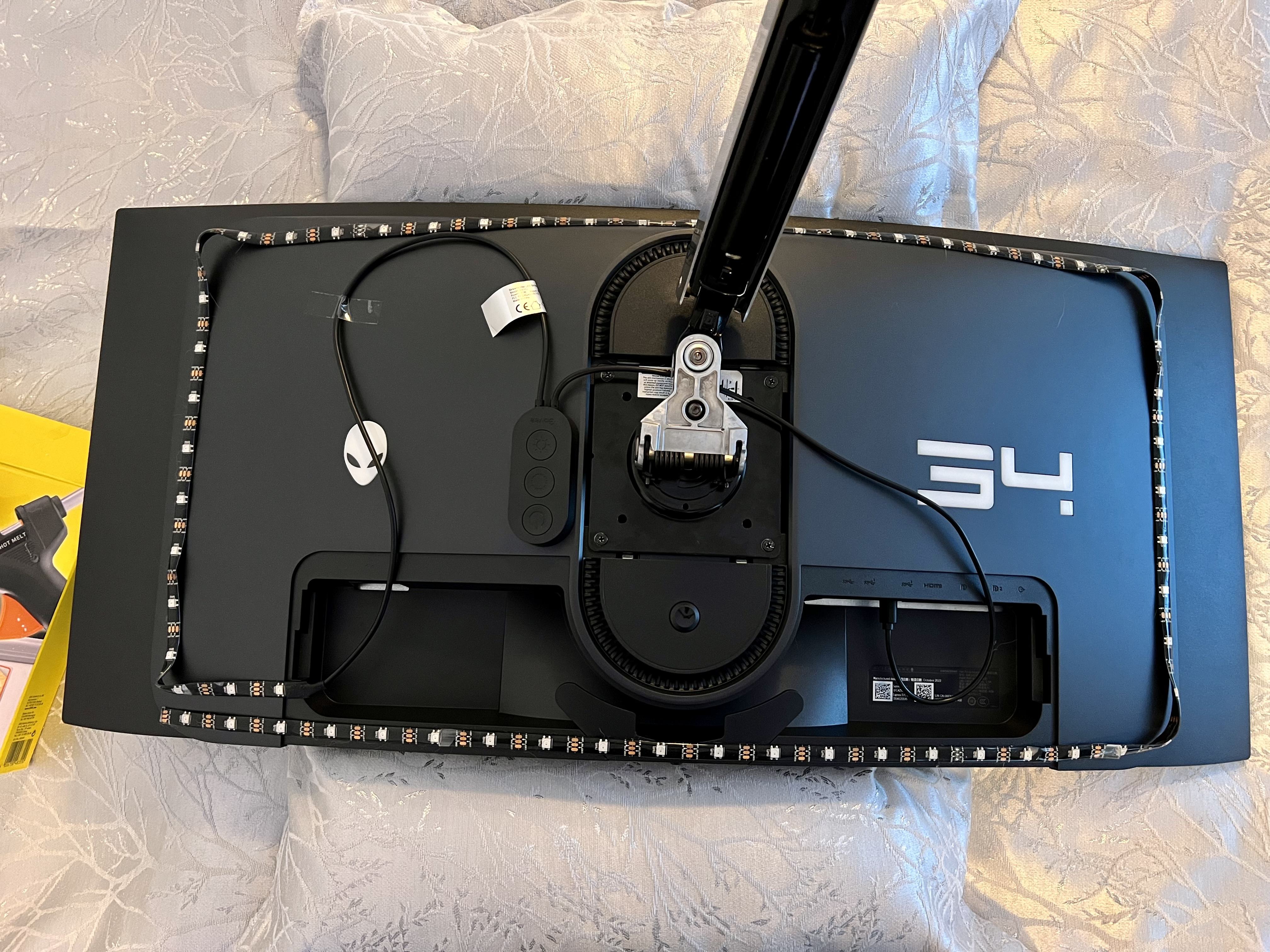

USB Bluetooth LED
Zu sagen wäre, dass der Scaler nach dem 2. Vorgang keinen Tut mehr von sich gibt. Das Netzteil war auch erst leise, als ich dann die beiden großen Spulen eingedeckt habe. Der USB LED Stripe by the way hilft zusätzlich, man hörte vorher schon deutlich, wie sich das Fiepen verringert, wenn man den Stripe einschält. Im Großen und Ganzen ist er jetzt so leise, dass ich ihn tatsächlich behalten würde. Der gibt keinen Mucks mehr von sich. Wie es um die Langlebigkeit der Spulen so eingekleistert steht, wird sich zeigen. Insgesamt habe ich 3 Heißkleber Sticks verarbeitet…
Ich habe fertig!

Was die Langlebigkeit angeht, sehe ich tatsächlich weniger ein Problem. Es gibt sogar Hersteller Boards die Heisskleber drauf haben, habt ihr sicher schon mal irgendwo gesehen. Das Einzige was der Kleber zur Folge hat, ist das die Komponenten etwas weniger gut atmen können. So wirklich heiß sollten solche Spulen aber eh nicht werden. Der verbraucht ja auch kaum was, so ein Monitor. Das sehe ich wirklich easy. Und selbst wenn was sein sollte, 3 Jahre Garantie. Dell tauscht ja einfach aus und wenn der nächste pfeift wird er wieder eingekleistert…
Der G8 war doch nichts ?
Ansonsten gute Sache , aber hoffe nur ,dass du nicht die Garantie in Anspruch nehmen musst. Man weiß ja nicht ob die bei BurnIn die Monitore reparieren und die Panels tauschen und die wieder als Refurbished an Kunden weiter geben .
Nachdem ich das Ding offen hatte, traue ich mich zu wetten, dass es sehr schwer wird, das Panel in so einem Teil zu tauschen bzw es sicher alles andere als wirtschaftlich ist. Das Panel selbst ist derart verbaselt, das ist eine abartige Arbeit das aus dem Ding rauszubauen.
Außerdem tauscht Dell die Monitore einfach aus, wenn man die Garantie in Anspruch nimmt. Du bekommst einen neuen gesendet, soweit ich das von @Naennon mitbekommen habe und sendest anschließend den alten zurück. Da wird nicht erst das Teil geöffnet und dran rumgedoktort. Das machen die nicht.
Weiterhin ist es ja auch so, dass der Heißkleber relativ einfach zu entfernen ist. Jeder der mal damit gearbeitet hat, weiß wie das Zeug sich im getrockneten Zustand verhält. Wen man will, bin ich mir sicher, kann man das relativ Rückstandsfrei entfernen. Ich habe ja jetzt schon den ein oder anderen Klecks, der daneben ging, einfach abgeknibbelt. Das ist mehr oder weniger wie Gummi, easy. Das föhnt man ein wenig an, damit es weich wird und man beim Abziehen die Bautteile nicht abreißt, fertig.

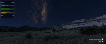

ein traum von bild. komme leider kaum zum spielen aktuell.
gerade nachts wenn alles ruhig ist im spiel einfach mal die maus langsam über die landschaft bewegen

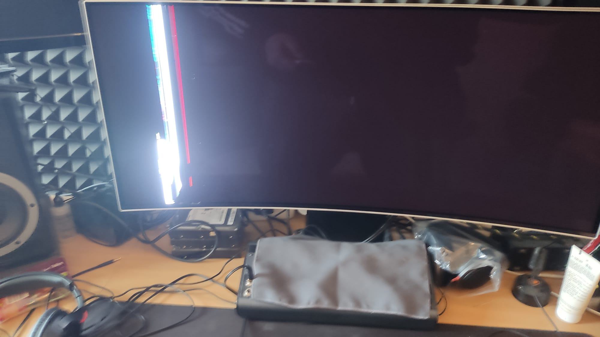

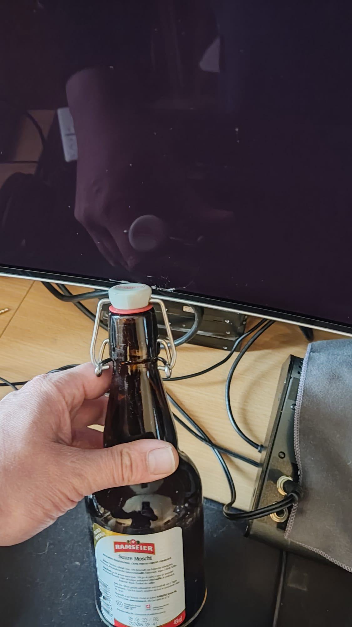

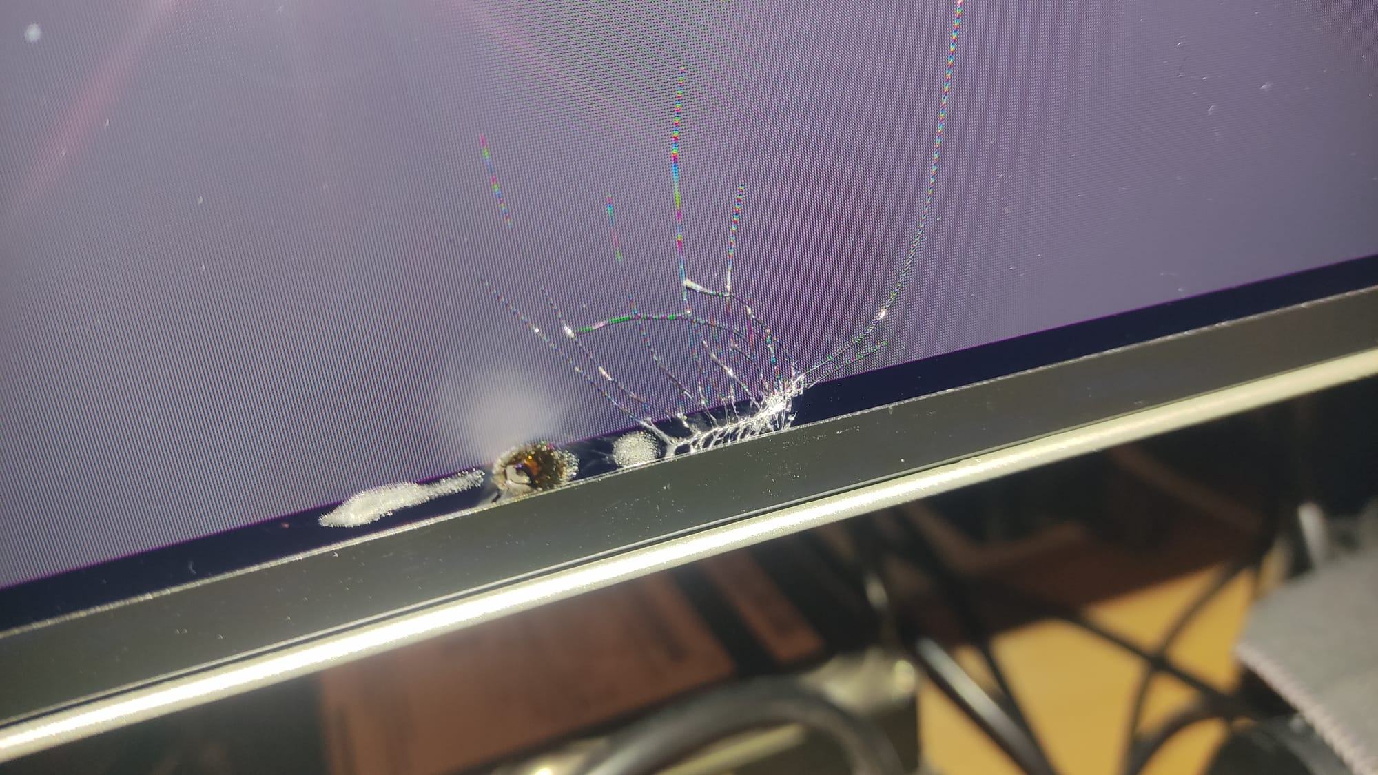

Hab übrigens ein riesen Malheur fabriziert, bzw. meine werte Frau Mutter. Haben am PC gemeinsam was angeschaut.
Und sie hat ihren geliebten Most von Ramseier bekommen. Glasflasche mit Keramik-Bügelverschluss.
Wollte mir etwas aufm Schirm zeigen, erwischt die Flasche, flasche kippt nach vorn auf die Unterkante vom Monitor ... kurzer Lichtbogen und .... RIP. :(
Wieviel Pech kann man haben...
Ausgehend von dem Fehlerbild nehme ich zudem an, dass Panel bzw. das "Glas" (?) steht unter sehr hoher Spannung durch die doch relativ hohe Krümmung.
Habe jetzt also übergangsweise wieder auf den X34 gedowngraded :cry:

ganz klar RMA, mitten beim Zocken lauter Knall und das Fehlerbild :d
keine glasflaschen am rechner.
Generell keine Flaschen aufm Tische,gerade die OLEDs sind so empfinlich,der LCD hätte das bestimmt weggesteckt.
Bei mir gibts da gleich eine aufm deckel wenn jemand seine Flasche paar cm vorm OLED stellt.
