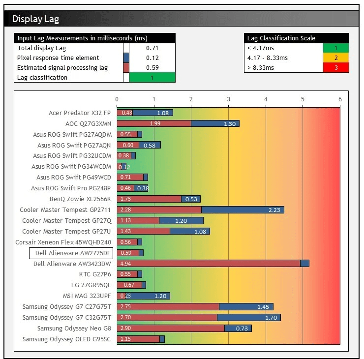

Die Lag Messungen sind zumindest sehr gut. Beim DW hab ich den hohen lag damals auch gemerkt
Leider kann man auf die nicht viel geben, das habe ich leider schon vor Jahren festgestellt. Die Messungen geben einfach nicht wieder, wie sich die Maus auf den Monitoren anfühlt.
Bestes Beispiel ist deine Grafik. Der AQN fühlt sich so unglaublich direkt an, viel direkter als der AQDM, der aber laut Messungen ist es eben genau andersrum.
Im Endeffekt muss man die Displays immer testen, weil die Messungen wie gesagt absolut nicht das widerspiegeln, was man selbst an der Maus fühlt.
Laut "deiner" Messung, ist der DF auch schneller bzw gleich schnell wie der AQN und das ist bei Weitem! nicht der Fall!

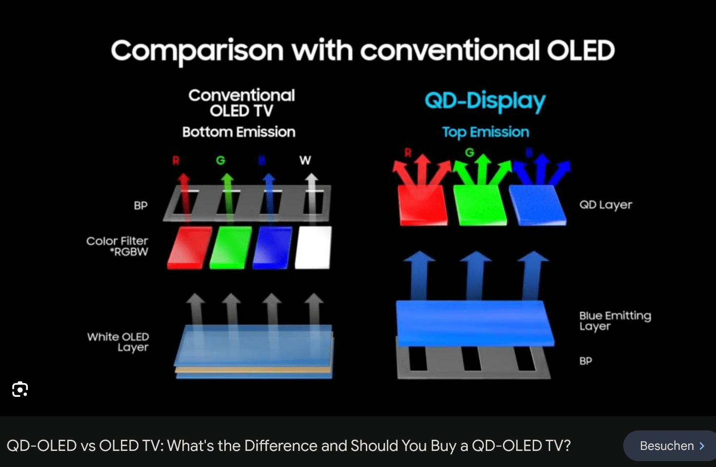

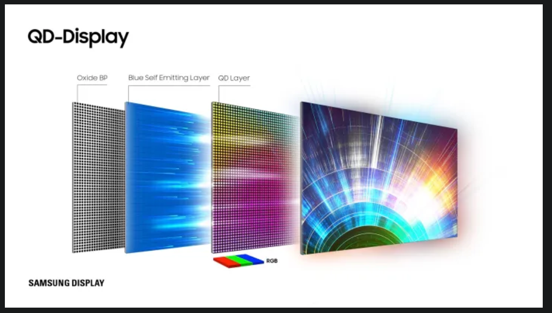

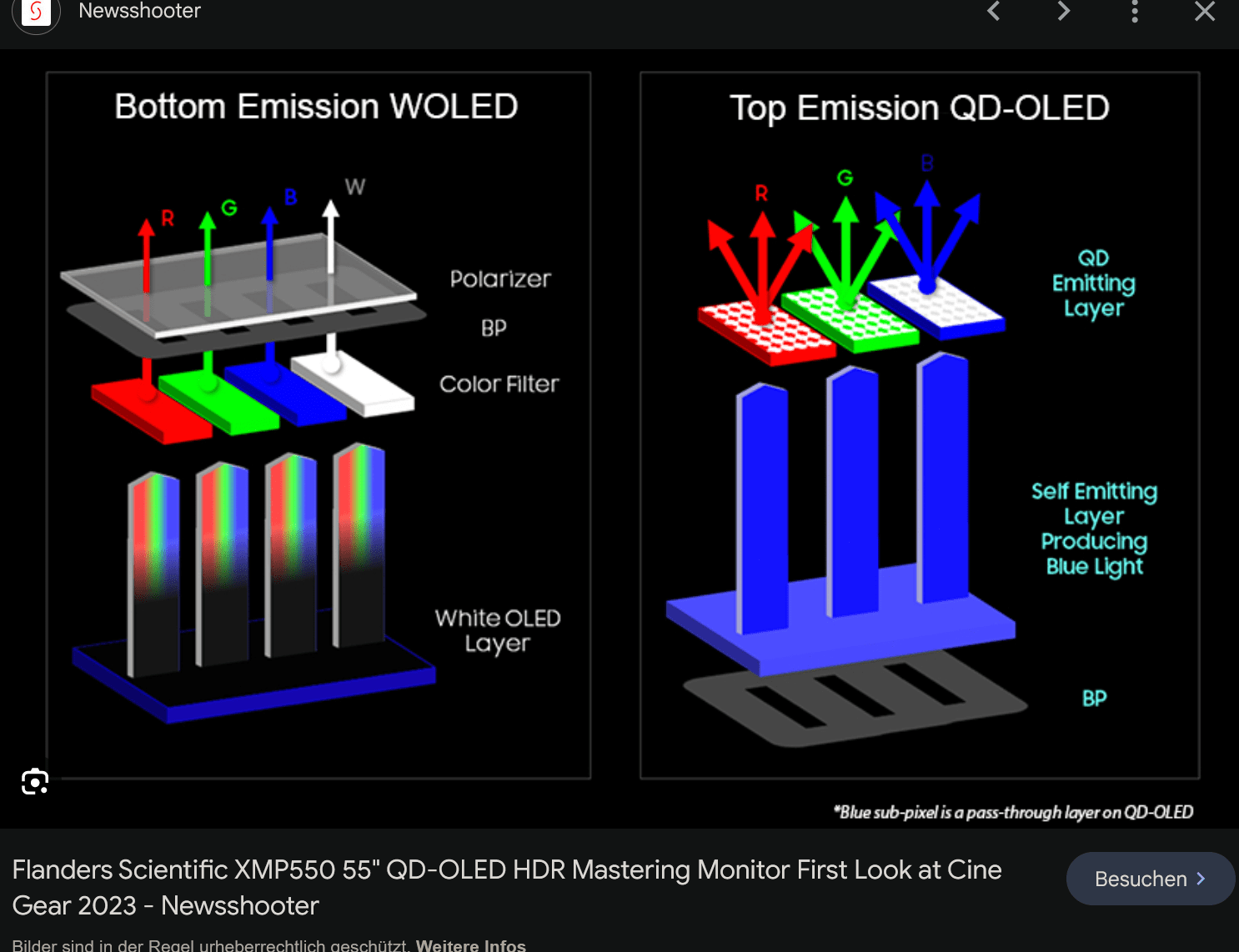

QD-OLED meinst du ... liegt daran das QD-OLEDs kein Polarizer haben ist auch bei den QD-OLED TVs der Fall ist seit der 2022er Gen 1 so
OLEDs bleiben weiterhin schwarz weil sie nen Polarizer haben

Jepp .. das is halt gewollt von Samsung Display weil es auch Vorteile bietet. Das selbe gilt auch für die von Samsung Display gewählte Dreiecks Pixel Strucktur welche auch gewisse Vorteile bietet.
Natürlich haben beide Sachen auch Nachteile aber als Hersteller muss man halt abwegen und Samsung Display hat sich halt dafür entschieden kein Polarizer zu nutzen und eine Dreiecks Pixel Strucktur zu nutzen.

Ah okay du meinst nun LGs OLED und nich QD-OLED ... ok das war mir auch neu ... also soll ne Art Blooming dann gebenn ? Is mir bei meinem LG 48" CX OLED noch nich aufgefallen den ich seit 2020 nutze
Der Polarizer bei LG soll sich darum kümmern, das bessere Schwarz unter Lichteinstrahlung sei ein Nebeneffekt.
Der Polarizer Filtert halt das Aussere Licht etwas ab bzw strahlt es ab is halt ein Filter

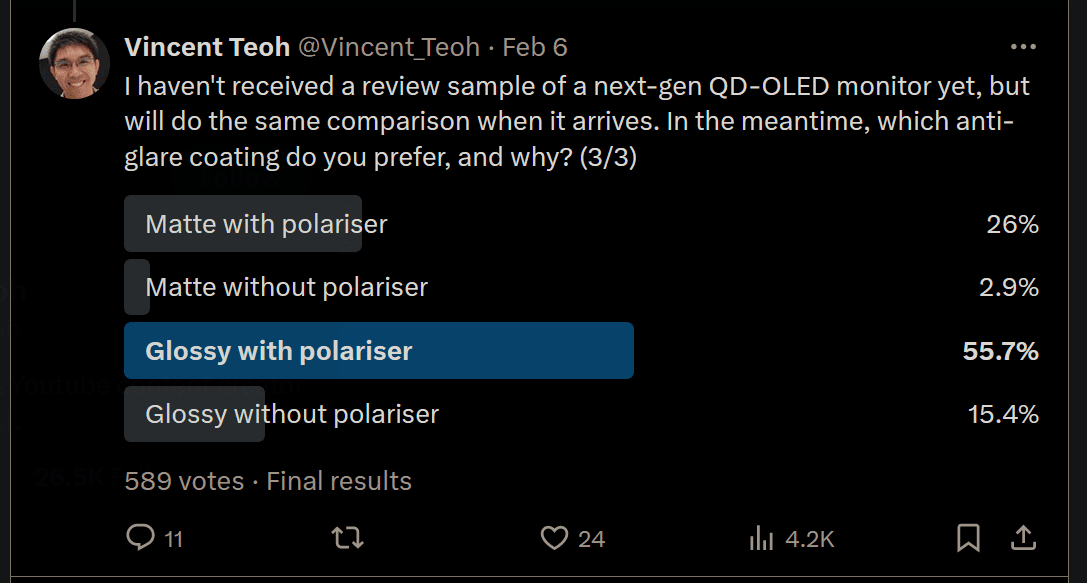

Dieser soll aber auch das Bild unter guten Bedingungen (dunkel) verschlechtern, daher sieht Samsung den Polarizer als Krücke und bekämpft die Reflektionen im Panel mit der Anti-Reflektionsschicht.
Dat is eben eine Sache die Samsung Display als Vorteil sieht weshalb sie ihn weglassen ... ich hatte die genauen gründe mal auf dem Schirm is aber schon wieder ne weile her und
Und ja Samsung Displays QD-OLED Refletiert etwas weniger die Umgebung als OLED aber LG hat mit MLA OLED nachgebessert wie man am 2023er G3 Beispiel sieht .. LG brachte 2023 das Manta Black Coating

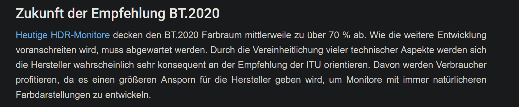

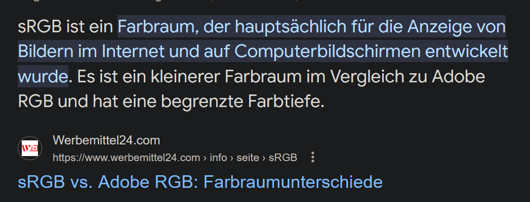

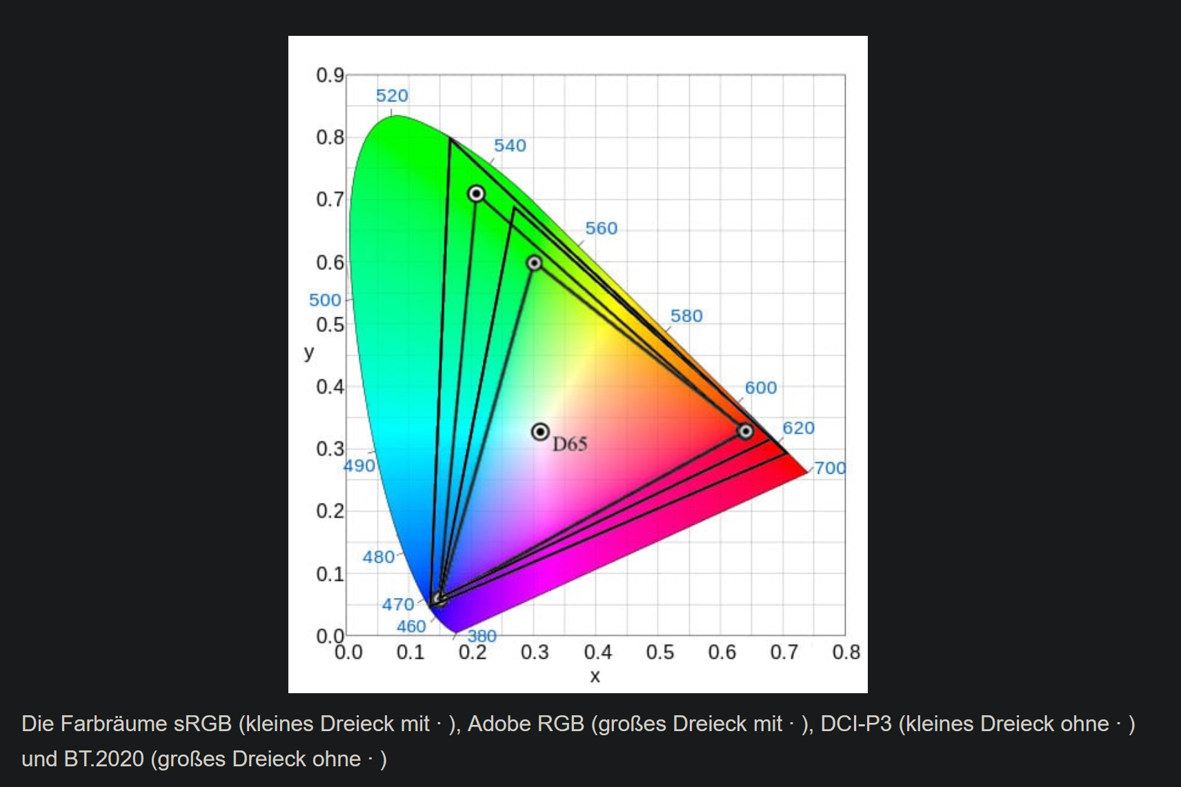

sRGB und BT 709 is eher 8 Bit SDR Bereich .... 10 Bit HDR Bereich is halt DCI sowie BT2020 ... wird also Zeit mal aufzuwachen :whistle:
Das hat auch alles nix mit übersättigung oder BonBon zu tun

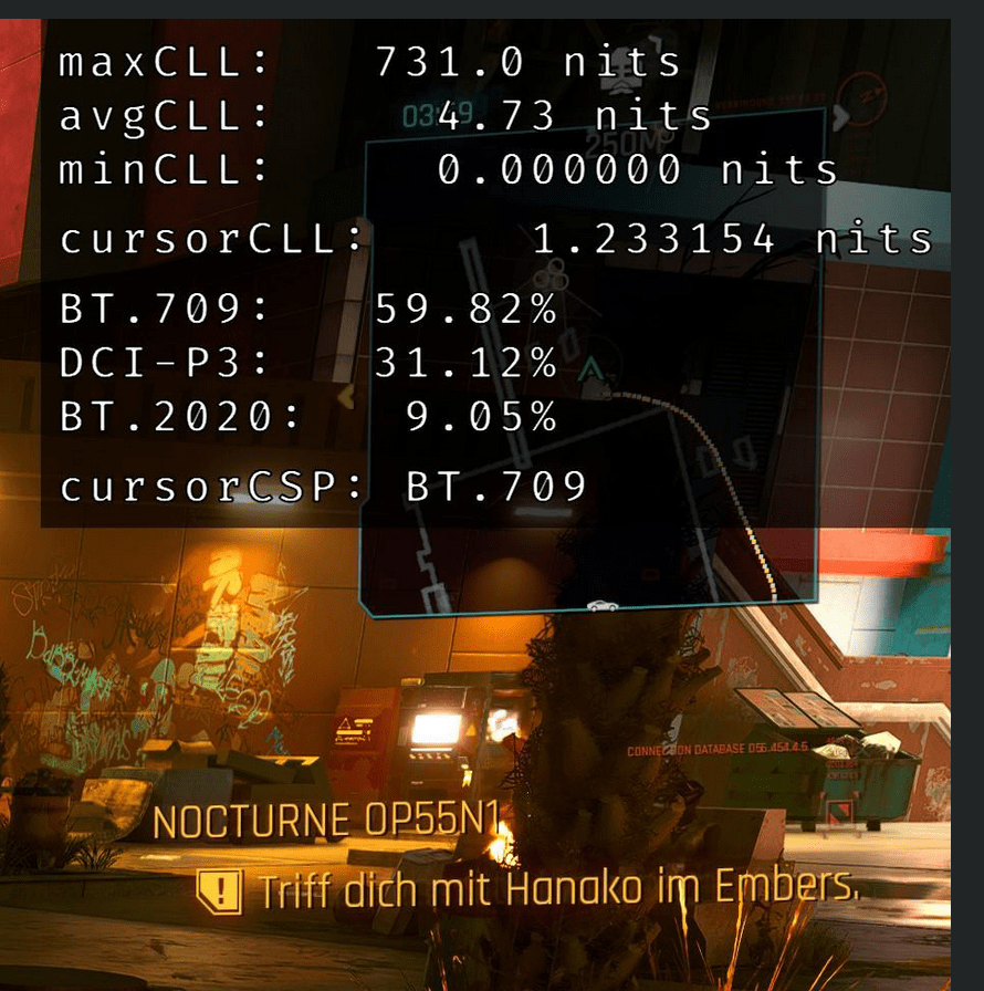

Hatte doch gezeigt das sRGB ein Relikt aus der Vergangenheit ist .. es geht richtung HDR DCI und BT2020 bzw wenns SDR is dan BT 709 ..
du kennst doch noch meine Raised Black Reshade Fix Bilder da sah man das doch auch schon :
Cyberpunk 2077 :

Du redest halt über Bild Modi die du halt selbst am Gerät wechseln kannst ... und ich kann halt zb jeden Bild Mode bei meinem OLED auch einstellen jeden für sich ... und zumindest sollte es immer ne Art "Standart"
Mode geben den man zumindest einstellen kann wenns nun ein Monitor is.
Dennoch hat das aber halt mit der sRGB Farbabeckung bzw OLED und QD-OLED Farbdarstellung erstmal nix zu tun sondern mit Geräte Einstellungen .. und ein OLED oder QD-OLED hat auch nich perse BonBon Farben
Cyberpunk 2077 :
