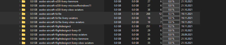

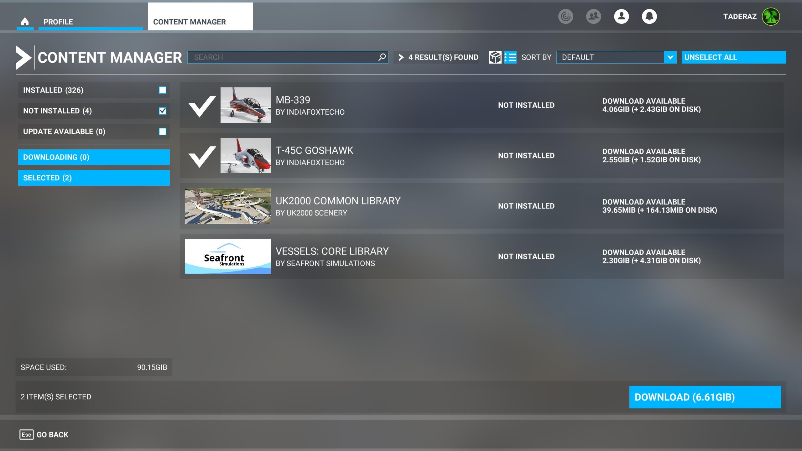

Das wäre hier z.b. falls ich wieder Probleme mit der MB-339 hätte... was ja beim Updaten offensichtlich würde da er dann an dem Modul hängt:
C:\Users\Username\AppData\Local\Packages\Microsoft.FlightSimulator_8wekyb3d8bbwe\LocalCache\Packages\Official\OneStore\indiafoxtecho-mb339

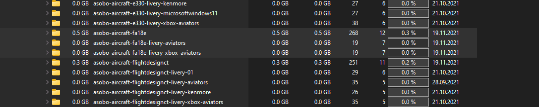

Bei der F/A-18e wäre es dagegen nicht so eindeutig da diese 3 Ordner hat wie im angehängten 1ten Screenshot zu sehen ist.
Die MB-339 und T-45C tauchen dann nach dem Löschen der Ordner wieder im Content Manager auf und können dann neu geladen werden sofern nötig wie im dritten Screenshot zu sehen.

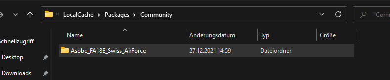

Zusätzlich zu dem OneStore wäre noch der Community Ordner eine Anlaufstelle für Probleme... da sind dann die inoffiziellen Sachen drin wie downgeloadete Liveries, Mod Flugzeuge und so Zeug: hier hatte ich für die F/A-18e Liveries drin... von hier https://de.flightsim.to/file/23899/f-a-18-swiss-air-force-bundle
siehe 2ter Screenshot
C:\Users\Username\AppData\Local\Packages\Microsoft.FlightSimulator_8wekyb3d8bbwe\LocalCache\Packages\Community
