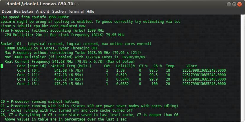

Welches Messgerät und welche C-States erreichst du?
Ich habe zum messen des Stromverbrauches den Voltkraft - Energie Monitor 3000 der auch bei niedriger Leistungsabnahme sehr genau ist.
laut i7z ist die Cpu im C6,C7 Modus. also deepsleep
Bildschirmfoto vom 2015-12-20 22:30:10.jpg
Das was sweetchuck gesagt hat ist korrekt. Alles ist auf 12Volt basis. Natürlich ist Pico psu 160 xt für den jetzigen stand völlig überdimensioniert. Aber in meinen Fall muss dieses system noch viele Festplatten am laufen halten und ich habe auch kein kleineres PICO set zum testen. mit eine sparsamen SSD und 22Watt netzteil (12v 2A) wäre da sicher noch was drinnen. Der Codename für die CPU ist Braswell. Nachfolger von Bay-Trail in 14nm fertigung
- - - Updated - - -

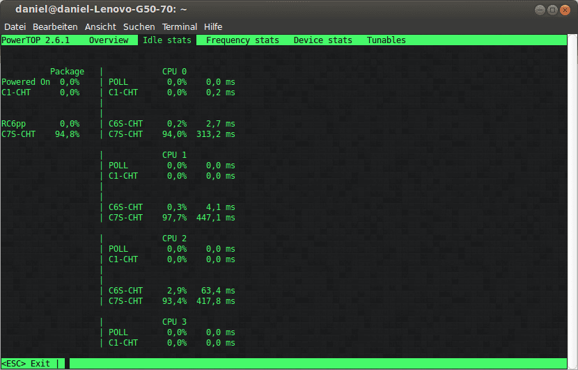

Das sind die CPU C-States glaube ich, oder?
Kannst du mal mit powertop oder turbostat versuchen damit man den Package C-State sieht.
Im Anhang noch ein Screenshot von Powertop. Hier müsste es ersichtlich sein.
