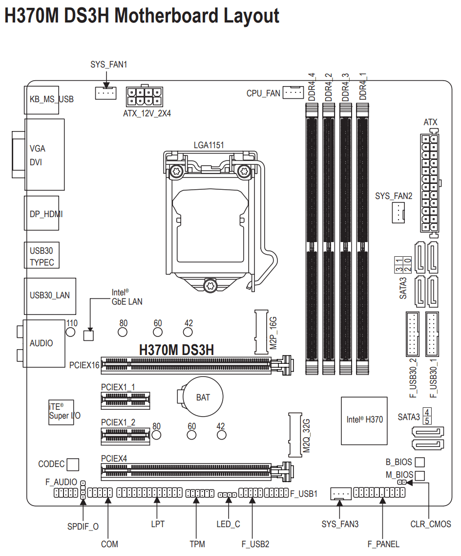

Das würde (wie auch bei der Montage einer 2-Port SATA Karte) dafür sorgen, dass das CPU Package nicht mehr unter C2/C3 kommt. Ich hatte das bereits getestet:Kannst doch die zweite NVMe direkt in den 16x stecken

Das ist ja dann ein PEG Port? Hier sollte doch kein Unterschied zu "normalen" NVME Ports bestehen, bei Stromsparmöglichkeiten. Beide lassen sich unter Linux "gut" einstellen. Problematisch sind alle anderen PCIe Ports die z.B. über DMI oder PCIe Switches angebunden sind. Schick doch einmal das berühmte `lspci` mit den Details.Wie du siehst steigt der Verbrauch mit nur einer Karte um 4W, weil das CPU Package nicht mehr C8 erreicht.
Das wäre dann genau die gegenteilige Behauptung.Problematisch sind alle anderen PCIe Ports die z.B. über DMI oder PCIe Switches angebunden sind. Schick doch einmal das berühmte `lspci` mit den Details.
