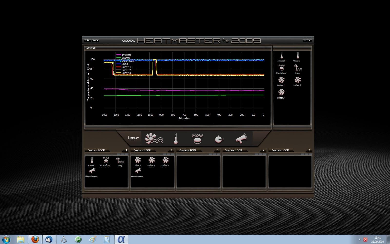

Bei mir starten die Lüfter immer auf 100% wenn ich den PC starte wenn er aus war,hab ich was falsch eingestellt?
Aktuelle PMM der 3 Radi Lüfter stehen auf 15% und Maximal auf 100% warum speichert er das nicht?Muss ich eine minimale PWM angeben?Habe alles im Loop 1drinnen.
also erstmal soltest du wen du keine 4 pumpen angeschlossen hast deine lüfter auch als lüfter eintaregn nicht als pumpe.
wen ein controll loop aktiv ist dan werden die lüfter auch nach der angegebenen solltemperatur gesteuert.
ich habe z.b. minimal 25,5% maximal 100% unreguliert auf 80% das heist solange der heatmaster noch nicht die steuerung übernommen hat oder kein controll loop aktiv ist laufen die lüfter auf 80% hoch, dan anlaufschwelle und niedrigster laufwert habe ich ebenfals auf 25%
wen du den controll loop nicht auf aktiv hast laufen und bleiben die lüfter bei dem unregulierten laufwert also bei mir 80% sobald ich den controll loop aktiv schalte wird nach der soll temperatur der lüfter gesteuert.

Meine 3 Lüfter sind als Lüfter eingetragen warum sollen die als Pumpe eingetragen sein?
Ich lasse die Lüfter über die Wasser Temp Regeln deswegen sieht das so aus als wären es 4 Laing Pumpen.
Das Relais hatte ich vergessen raus zunehmen ist nichts dran.
Hatte das ganze nicht auf Aktiv gesetzt müsste jetzt gehen hab ich übersehen :shake:

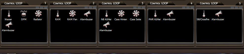

schau dir mal deine bilder an du hast da 4 pumpen ein lüfter hat ein anderes symbol ;) siehe mein bild
und ich lasse auch über die wassertemp regeln aber du hast da 4 pumpen, nur bei der pumpe muss auch der hacken gesetzt werden (pumpe angeschlossen)
yo die waren alle auf Pumpe an mhhhhh... ich sollte doch lieber mal länger Schlafen wie 3h dann ist man auch fit :wall:
funzt trotzdem nicht richtig :confused:

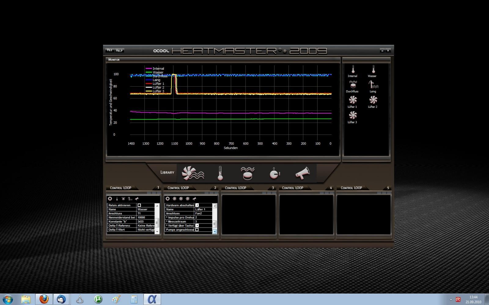

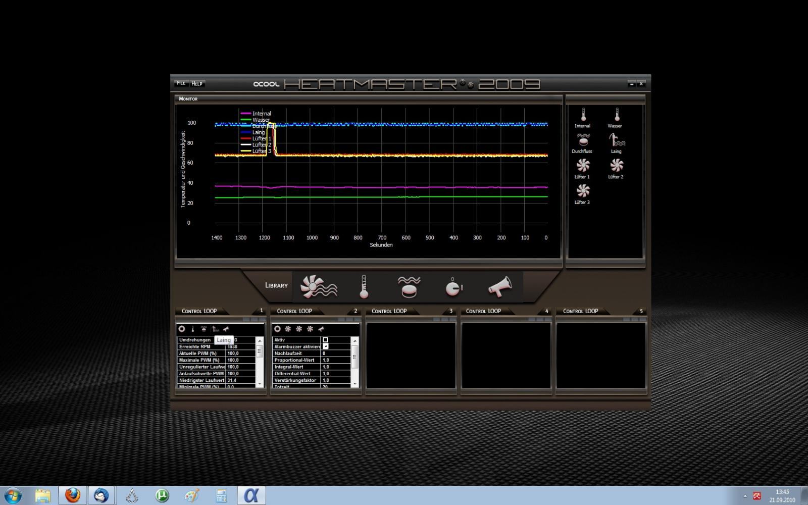

Also Problem besteht immer noch sobald ich die 2 Loops aktiviere schaltet er mir die Laing aus und die Lüfter und ohne dieses mit ein bisschen Radio im Hintergrund geht das schnell mit 90° da ja auch der PC dann abschaltet und runter fährt;)
gelesen habe ich die Anleitung schon mehrmals.
Ich werde nochmal die Software und Treiber deinstallieren und neu machen vielleicht bringt es ja was.
Vielleicht findest du ja was,hab nichts anderes verstellt.

sehr schwer deine bilder zu überblicken.... warum lädst du sie nicht in das forum ?
solange deine lüfter keinem temperatur sensor zugewiesen sind wird da auch nicht geregelt
Ace, wenn du als Minimal-PWM-Wert für die Pumpe 0 einstellst (wie du getan hast, siehe Screens), dann schaltet die Pumpe ab. Hast ja schließlich so eingestellt.
Unabhängig davon kann ich kaum glauben, dass deine Laing bis 31% läuft, bei meiner ist bei 58% Schluss.
Da habe ich nichts eingestellt das war alles so von der Software her.
Ich prüfe das mal eingestellt sind nur die Lüfter und die Temps.
Ich glaube ich hatte ein Software Problem :shake:
Jetzt geht alles bestens :d Lüfter Regeln sich nach der Wassertemperatur wie sie sollen alles geht bis jetzt :wink:
