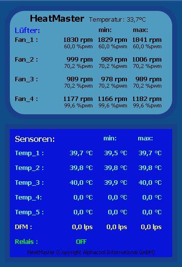

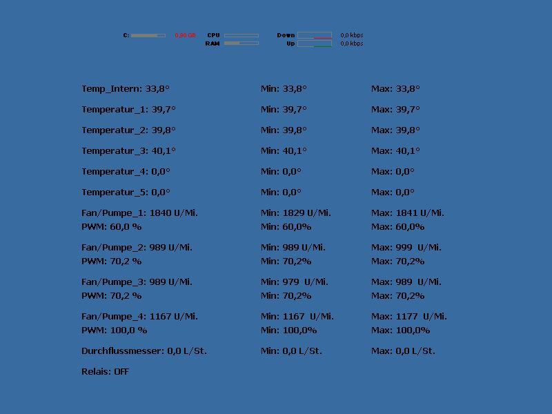

habe die Skins etwas erweitert/verschönert :)
mfg
  • Samurize_HM_Skins.zip
