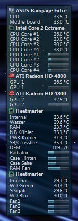

:d Jo die Software ist noch ein wenig "kompliziert" gelöst aber mit dem OpenHardwareMonitor Gadget hab ich jetzt eigentlich schon alles was ich wollte.
Vllt wirds demnächst nochmal das freiprogrammierbare Display von ALphacool um beim Gaming nen schnellen Überblick zu haben aber dat muss ich mir noch überlegen. Hat das Teil hier eigentlich wer ? ^^
nutze beim gaming meinen 2. 24" zum temps gucken. Natürlich mit dem openhardwaremonitor. Display kommt für mich also nicht in frage

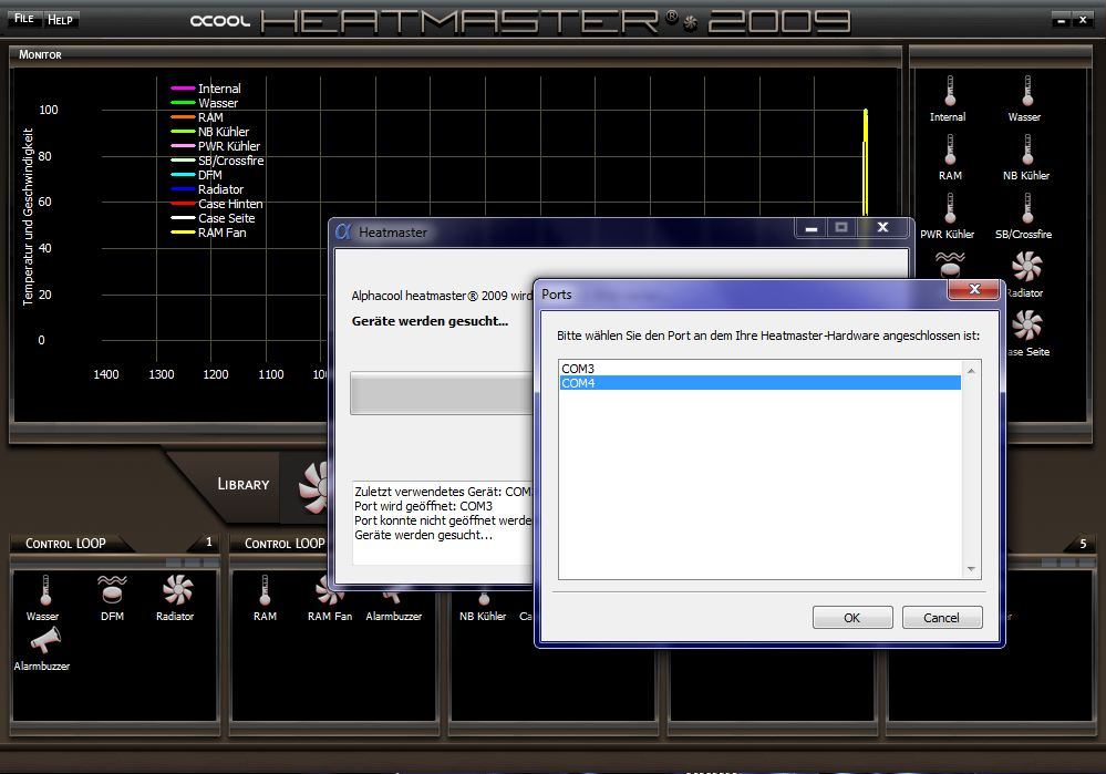

es laufen auch 2 Heatmaster in einem system, habe es jetzt volbracht, die software kann man 2 mal gleichzeitig ausführen und beim 2. start fragt er nach dem com port
ich denke man kann so viele Heatmaster anschliessen wie man USB Anschlüsse hat
