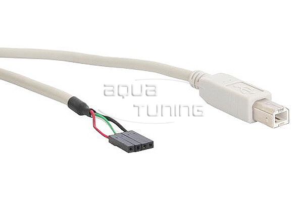

Und wo bekomme ich jetzt so ein Kabel zum internen Anschließen her? Vielleicht mal Alphacool anschreiben?!
das hat zwar jemand anderes schon einmal gepostet aber ich zeigs dir gerne noch mal... leute erst lesen dan fragen ;)
Aquatuning - Der Wasserkhlung Vollsortimenter - USB 2.0 Anschlusskabel Stecker B auf Pfostenanschluss 40cm USB 2.0 Anschlusskabel Stecker B auf Pfostenanschluss 40cm 87317
USB 2.0 Anschlusskabel Stecker B auf Pfostenanschluss, 0,4m. Zum Anschluss von internen USB Geräten mit internem USB Anschluss (wie z.B. Beispiel manche Frontpanel) an den externen USB Anschluss.
Technische Details:
USB Stecker B auf Pfostenanschluss
kompatibel zum USB 2.0 Standard
Farbe: beige
Länge. 40cm
Lieferumfang:
1x USB 2.0 Anschlusskabel Stecker B auf Pfostenanschluss 40cm

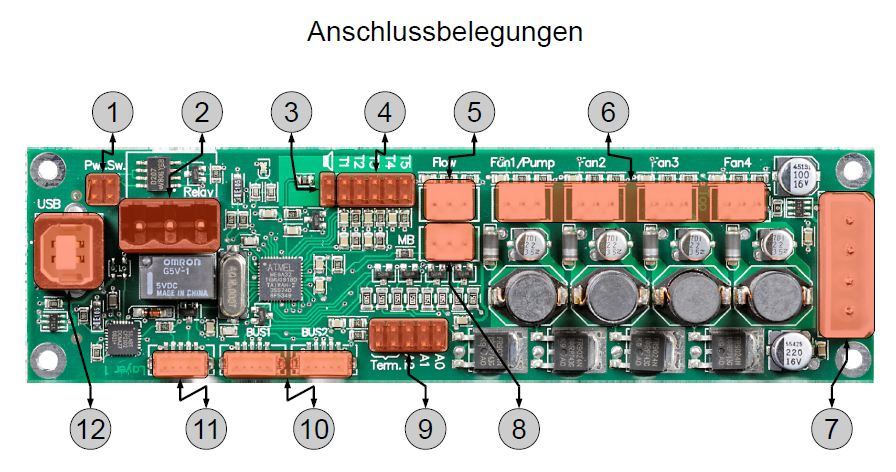

weis einer was für einen Stecker man braucht für das Relais?
da kannst du z.b. eine Backup Pumpe anschliessen oder Beleuchtung , Lüfter usw.
Das Relais ist wie ein normaler Schalter zu sehen. Die max. schaltbare
Spannung beträgt 12V / 1A.
Schließen Sie hier ein Gerät Ihrer Wahl oder ein weiteres Relais an. Das Heatmaster- Relais liefert
max. 24 Volt / 30 Watt Schaltspannung.
ACHTUNG! SCHLIESSEN SIE KEIN 110/220 VOLT GERÄT DIREKT AN UND LEGEN SIE
AUCH KEINE 110/220 VOLT DIREKT AN!
LEBENSGEFAHR
BRANDGEFAHR UND
ZERSTÖRUNGSGEFAHR!
Relais- Geräte- Symbol
Das Relais können Sie pro Loop jeweils einmal zuordnen. Es gibt zwei Geräte- Zustände, Ein und
Aus. Es können beliebige Geräte oder ein weiteres externes Relais daran angeschlossen werden.
So könnte zum Beispiel eine externe Netztrennung des PCs oder das Einschalten einer externen
BackUp- Pumpe oder Magnet- Ventile in Wasserkreisläufen usw. ermöglicht werden. Hierzu muss
bei dem jeweiligen Gerät der Haken bei der Relaisfunktion gesetzt werden. Erreichbar über (11),
Button 3 (Konfiguration des Gerätes) oder per Doppelklick auf das Symbol.
ACHTUNG Beachten Sie unbedingt hierzu die Hinweise unter Kapitel Anschlussbelegungen
Punkt 2 Relais!
Geräteeigenschaften:
Zustand Geschaltet/Nicht geschaltet
Name Sie den vorgebenen Namen oder vergeben Sie individuelle Begriffe
Anschluss Bezeichnung des realen Hardware- Anschlusses auf dem Heatmaster
attachment.php
1 Powerswitch (Notaus- Funktion)
2 Relais
3 Alarmbuzzer
4 Thermosensoren
5 Flowsensor / Durchflussmesser
6 Lüfter / Pumpenanschlüsse
7 Powerconnector
8 Mainboard (CPU FAN)
9 Reserviert
10 Reserviert
11 Reserviert
12 USB Anschluss
  • Heatmaster_Relais.pdf
