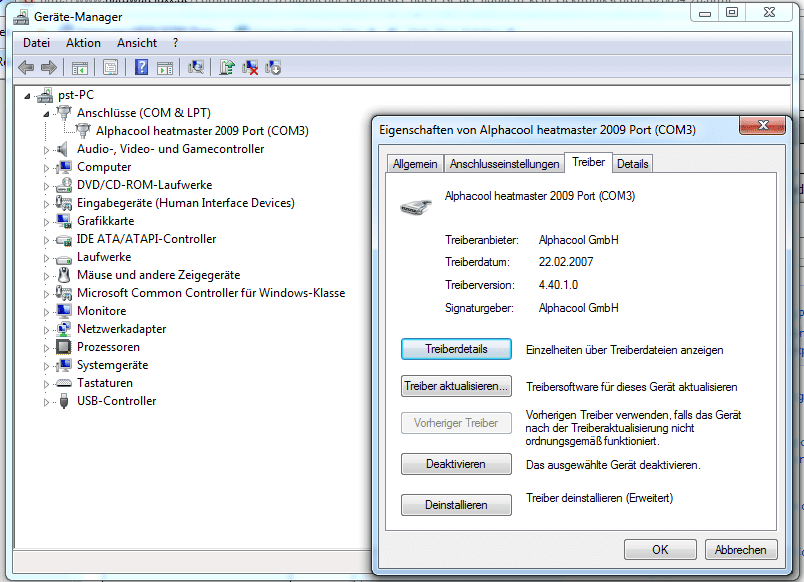

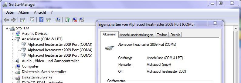

Hallo, ich hab meinen HM jetzt 2 Tage und das teil weigert sich erkannt zu werden. Ich kann bei der ersten Initialisieren keinen port auswählen egal an welchen USB Port ich das Teil hänge. Hoffe es kann mir jemand helfen.
hast du die Treiber von der cd inst. ? - wenn Win die Treiber sucht funkt es nicht
so sollte es aussehen:
bei mir war keine cd dazu und mit dem Kram von der alphacool hp geht auch nix
Treiber aktualisieren (auf dem Computer nach Treibersoftware suchen), der win-Treiber hat mir auch den nerv geraubt...

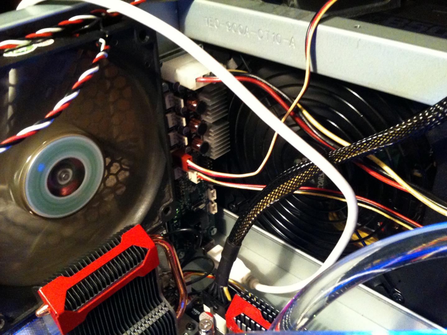

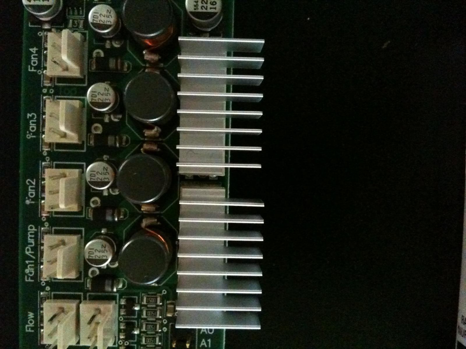

Wie heiss wird bei euch der Heatmaster selbst ? Ich denke ich muss den vorm Sommer noch anders positionieren weil die Raumtemps jetzt ja schon ganz anders sind und ich dümpel meistens bei 47° rum. War die HM Platine nich nur bis 60° freigegeben oder verwechsel ich da grad was ?
Also hab ihn hier auf der Rückseite hinter dem HDD Käfig gepackt und sogar testweise mit nem bissl übrig gebliebenem Noisedestructor höher gesetzt aber keine Veränderung in der Temp. Genau auf der Höhe des HM hab ich unten wo auch schon Bohrungen für da waren noch nen Slipstream 800er vorgepackt der aber anscheinend so gut wie nix an Luft bis hinter den Käfig kriegt.
Also in die Richtung des HM blasen die beiden, die Temps verändern sich vllt um 0,5° wenn überhaupt wenn beide aus sind.
Hat wer von euch mal gestestet wies aussieht wenn der HM direkten Luftfluss abkriegt ?
Hängen 13 Slipstreams und 2* Laing DDC1T dran, wegen der Watt.
Meiner hat auch 47° --> mich solls nicht stören ;)
ich hab meinen ein bischen modifiziert und er ist auch direckt im lüfterstrom
im idle hat der so je nach raum temp 31 bis 35 und wen alle lüfter voll laufen und das länger und die raum temp höher geht war der auch schon mal über 40 ich glaube 43 war maximum
mein 2. hat nur 3 x 92 lüfter der ist so bei 26 bis 28 und wens warm wird 32
und ja irgendwas bei 60° hab ich auch gehört das er da anfängt alt zu werden ;)
auf dem bild ist er aber nicht vollbestückt das war ganz am anfang...

Allet klar das heisst wenn er nicht perfekten Luftstrom abkriegt bleibt er so warm wenn er relativ viel zu tun hat. Also hab ich schonmal kein besonders schlechtes Modell ^^
Deine Idle Temp klingt echt traumhaft NorT. Bei 26° oder so ähnlich bin ich nur direkt beim booten wenn HWM die min Werte frisch einträgt :P
Interessante kleine Kühler haste da, von irgend nem alten Kühlkörper abgemacht ?
So wie bei dir könnt ich den nie da hinpacken da hab ich 100 Kabel ums Mainboard hängen ^^
Ich werd mal testen wenn ich den einfach in den HDD Käfig stecke und auf dem Schaumstoff weiterhin erhöht liegen lasse obs dann tick besser wird.
Im Notfall wird der Käfig geflext, also komplett offenes Loch für den Lüfter :d
Grafikkarten kühlkörper da gibs sehr viele kleine wie z.b. für speicher und Strom, ich hab noch welche über gehabt und denke das es was bringt da diese Transistoren ja sehr warm werden, grade bei maximal auslastung
das Gehause ist die Lösung vieler probleme ;)
Joa da denkt man das ist das perfekte WaKü Gehäuse und dann scheiterts an sowas Banalem. Naja mal sehen wies ohne flexen wird mit den Temps. :)

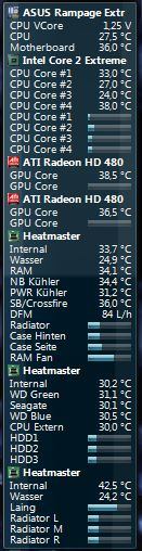

der 3. heatmaster sitzt unter der Radiator Halterung und ist in keinem Luftstrom, angeschlossen sind 9xPhobya G-Silent 12 1500rpm Red LED ( 120x120x25mm ) 3 Lüfter pro kanal , Laing DDC-Pumpe 12V DDC-1Plus , bis jetzt nur 1 Termosensor
die temperaturen gehen schnell auf knapp 50° bei raumtemp 23-25° und das ding fängt an zu riechen nach elektronik ;) vielleicht auch weils noch ganz neu ist aber ich denke der Heatmaster sollte bei hoher auslastung auf jeden fall in einem Luftstrom sein sonst wird er einfach zu warm und man möchte ja lange was davon haben
auf dem Bild OHM Gadget sieht man noch mal schön den Temperatur unterschied der 3 Heatmaster, der Heatmaster am Externen Radiator ist im Idle jetzt bei 42 bis 45° ohne Luftstrom

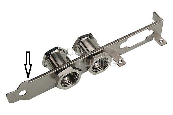

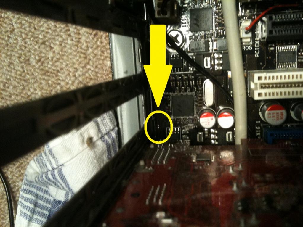

Vorsicht mit dieser Slotblende
Aquatuning - Der Wasserkhlung Vollsortimenter - Koolance Slotblende mit 2x G1/4" Durchfhrung Koolance Slotblende mit 2x G1/4" Durchfhrung 32142
diese blende hat eine gebogene kante die aufs mainboard drück und bei mir hat sie in eine Leiterbahn gestochen zum glück war es eine dicke und nicht viele kleine sonst wären sie jetzt beschädigt und das board würde garnicht mehr laufen... tolle technik das bei kurzschluss das board erst garnicht startet um beschädigung zu verhindern(kabel an der mainboard blende)...
attachment.php
Edit:
Hier ein Foto es ist aber unscharf man sieht aber ganz deutlich die einstichstellen (MB_killerslotblende.jpg )
