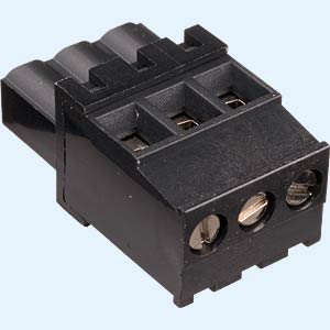

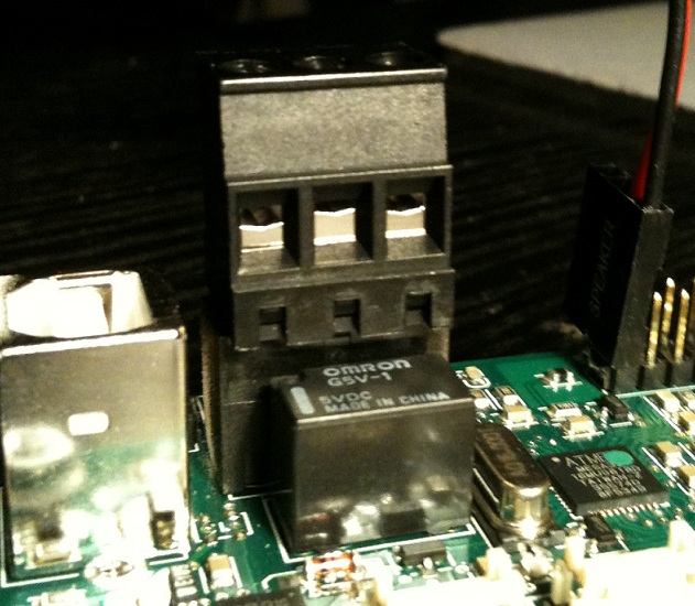

ich habe bei einem Heatmaster das Relais getestet, der Stecker ist von Riacon und muss extra gekauft werden(nicht bei Alphacool erhältlich), den Stecker hätte Alphacool mit bei legen sollen genau so wie den Alarmbuzzer.
das Problem ist das Relais schaltet aber es kommt kein Strom an, kann das einer mal testen ?
attachment.php
attachment.php
AKL 313-03 RIA-Stecksysteme - reichelt elektronik - Der Techniksortimenter - OnlineShop für Elektronik, Netbooks, PC-Komponenten, Kabel, Bauteile, Software & Bücher - ISO 9001:2000 Zertifiziert

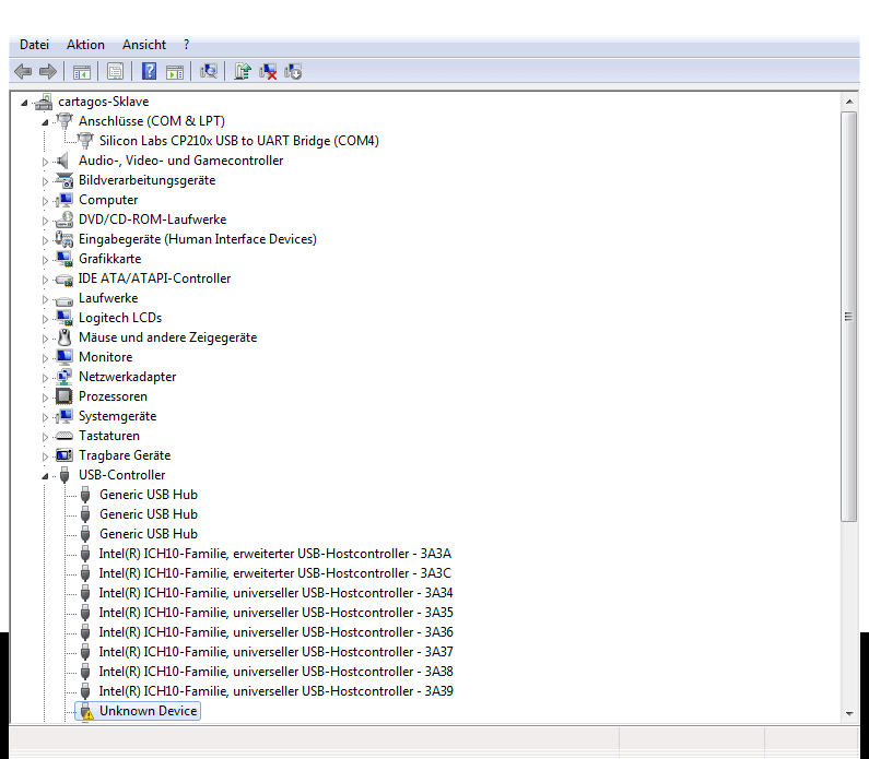

moinse
seit neuesten wird mein Heatmaster nicht mehr richtig erkannt vom System, die Software läuft und ich kann auch alles einstellen aber zb. der OHM zeigt mir den HM nicht an. Hier ein Screen vom Geräte Manager da steht "unknow device"
attachment.php
und bei Eigenschaften steht "Dieses Gerät wurde angehalten, weil es Fehler gemeldet hat. (Code 43)"
auch nach Neuinstallation sieht das genauso an, voran kann es liegen?

Was meinst du mit "es kommt kein Strom". Wenn es schaltet ist die Funktion doch erfüllt. Ein Relais ist schließlich keine Spannungs-/Stromquelle. Es fungiert lediglich als Schalter für einen beliebigen Stromkreis (auch mit relativ hoher Stromstärke). Oder wird etwa der Kontakt trotz des Schaltens nicht geschlossen? Dann bekommt das Relais entweder zu wenig Saft vom Heatmaster oder es ist defekt.
moinse
du soltest mal versuchts den orginal treiber zu verwenden, du benutzt ja einen treiber vom chip hersteller möglicherweise geht deswegen nichts mehr bei dir??
ja danke für die Antwort.
das habe ich dan auch rausgefunden ich dachte das relais schaltet gleich schon mit 12v spannung
das witzige es ist wie es aussieht ein 5v relais aber in der heatmaster anleitung steht max 24v 30watt
was den jetzt 5v oder 24v???
G5V-1 5VDC
  • en-g5v1.pdf
Das Relais hat 2 Kreise. Den Steuerkreis (der hat ne Anzug- und ne Abfallspannung) und den Arbeitskreis, der ist entweder offen oder geschlosssen, wie beim Schalter. Den Steuerkreis regelt der Heatmaster.
Das einzige was du wissen musst: nie mehr als 30W dranhängen! (bei 24V sind das 1,25A, ich denke nicht dass die Stromstärke bei 12V steigt, also max 15W bei 12V)
Edit Datenblatt sagt maximal 1A
Meine Heatmaster ist mittlerweile bestellt, aber was man hier wieder so ließt :d
in der Anleitung stand
Schließen Sie hier ein Gerät Ihrer Wahl oder ein weiteres Relais an. Das Heatmaster- Relais liefert
max. 24 Volt / 30 Watt Schaltspannung.
da steht es liefert und deswegen dachte ich das es von sich aus spannung schaltet, wen da stehen würde
Das Heatmaster- Relais schaltet max. 24 Volt / max. 30 Watt.
dan wäre klar das man maximal 24v schalten kann und mit den 5v war ein denk fehler von mir, die 5v sind zum ein und aus schalten wie JojoTheMaster es geschrieben hatte
So heute kam auch meine Steuerung und nun würde ich gerne wissen, welche Treiber ich am besten nehmen sollte, denn es gibt ja bei Alphacool das Handbuch und den Treiber als Download ;)
Es soll noch was von Silicon Labs geben... ob das jetzt ein anderer Treiber ist, weiß ich nicht genau ;)
anscheinend, ich habe den von der alphacool seite genommen und der läuft top unter win7 64bit. Hatte damit keine probs(ausser, dass ich beim installieren den treiber per gerätemanager installieren musste)
