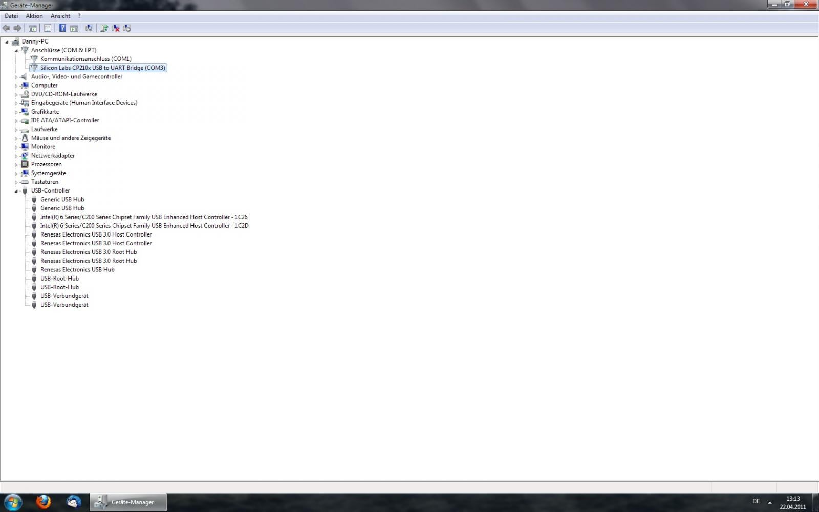

heyho, nachdem ich meinen heatmaster nun auch mal in betrieb nehmen moechte, habe ich folgendes problem: windows 7 erkennt den heatmaster mehr oder weniger und nachdem ich die heatmaster-software installiert habe, kann ich beim starten selbiger immer zwischen com1 und com3 waehlen. allerdings ist bei beiden kein starten moeglich. soweit ist ja noch alles im lot. wenn ich im geraetemanager nun den treiber aktualisieren will, wird mir jedes mal erzaehlt, dass er schon auf dem neuesten stand ist. das problem ist aber, dass der heatmaster immer noch nicht als usb-geraet aufgefuehrt wird. daher komm ich immer noch nicht in die software.
ich habe schon einige seiten zurueck gelesen, dass andere das gleiche problem hatten, aber da hat niemand drauf geantwortet. daher hoffe ich, dass mir jetzt vielleicht doch jemand helfen kann.
im anhang sieht man noch das problem in geraetemanager.
Hast Du den richtigen Treiber installiert, oder wurde der von Windows vorgeschlagen?
Bei mir wird der Heatmaster im Gerätemanager als "Alphacool heatmaster 2009 Port (COM3)" aufgeführt.
Was passiert wenn Du den Treiber Manuell angibst und das Drivers Verzeichnis der Hetamaster Installationsdateien als Quellverzeichniss angibst?
tja, windows hat ein neues geraet erkannt und scheinbar einen treiber dafuer geladen. sicher bin ich aber nicht.
manuell angeben habe ich bereits mehrfach versucht, sowohl x64 als auch x86, aber immer kam die meldung, dass der treiber schon auf der aktuellsten version ist.
ich werd wohl nochmal versuchen die automatische treiberinstallation von windows zu deaktivieren und die heatmastersoftware nochmal neu installieren.
edit: hat auch keine besserung gebracht :(
