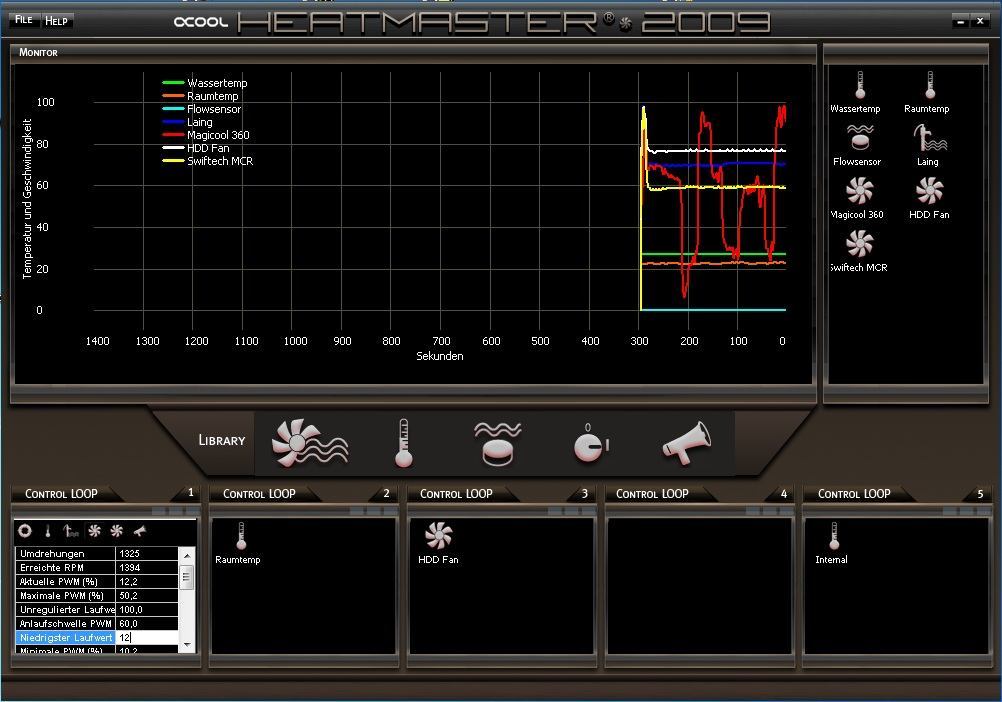

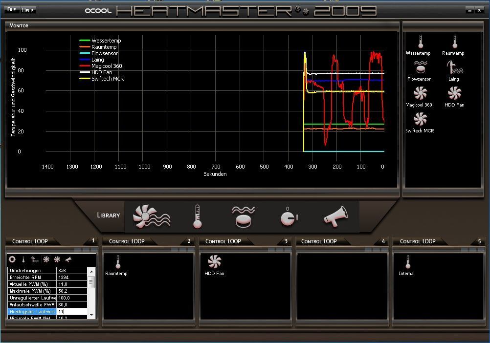

Was mir noch aufgefallen ist: Der HM kommt anscheinend nicht mit meinen XL2 klar, oder irgendwas stimmt an meinen XL2 nicht. Regle ich unter einen bestimmten Wert, dann steigt aufeinmal in der HM Software die Drehzahl der Lüfter. Aber nicht weil sie stehenbleiben (die laufen ganz normal weiter). Reduziere ich z.B. einen der Lüfter von 23% PWM auf 22% PWM, dann steigt die Drehzahl auf einmal von ~550 auf 1100 RPM.
Sehr seltsam das ganze :(
EDIT: Hab mal schnell zwei Bilder gemacht. Das erste ist mit 11% PWM und das zweite mit 12% PWM. Achtet auf die angezeigte Drehzahl :(
