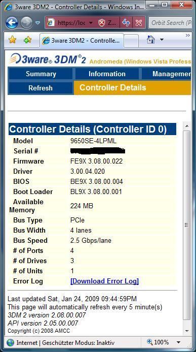

Hier kurz nochmal meine Konfig. und n Screeni:
Core 2 Quad Q9300 - 8GB DDR2-800 Dual-Chan. - Gigabyte GA-EP45-DS4 (F9 Bios), 3Ware 9650SE-4LPML mit BBU(!) - Vista Business x64 SP1 (alle Upd.) und Treibermäßig alles aktuell (also Chipsatz, Graka usw.) und Controller läuft mit - siehe Screenshot 2 - Config: 3x Seagate Barracuda 7200.11 ST3500620AS (LC11 Firmw.) @ RAID-5, 64kB Stripe und alle Settings auf Performance/meiste I/O/Write Cache enabled und Auto-Rebuild aktiv - alles andere off - HD Tune Read bench siehe Screeni 1
Also was denkt ihr - wieviel ca. ne vierte Seagate (wieder ne 620 mit 16mb cache oder 320 mit 32mb cache), und wieviel bringt firmwareupdate (möglich ohne daten zu crashen mit Win oder boot-cd?) oder komplett vierte HDD und alles neu installieren mit neuster firmware/treiber?
Grüße, martin
(!!!!!)PS: Wieso dreht die Platte am Port 0 mit 5400umin und die andern 2 mit 7200umin wenn alle 3 7200umin drehen sollten? Firmwarebug?!!!!!!!!!!!!!!!!! UND WAS passiert wenn ich die SATA-Kabel bei den Platten vertausche - also HDD1 am port 2 statt Port 1 usw. - is dem Controller das egal oder meckert der irgendwie rum? wills ungern testen und kein bock hier n TB zu backuppen

aso das RAID läuft schon seid 3 Monaten, also kein iinit mehr, aber ich glaub ich hatte mal versucht das Akustikmanagement einer HDD zu ändern was fehler brachte aber scheinbar doch lief, denn eine HDD läuft mit nur 5400 u/min und die andern 2 mit 7200....werd ich nochmal ändern dann sinds wieder wie zu beginn nachm ersten fertigen init 85-90MB/sec read...denke bei 3 HDDs und ner beta firmware is nich mehr zu erwarten

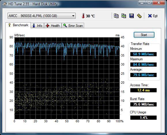

hdtune oder auch hdtach ist ,sind die falschen tools um zu benchen.
nimm iometer oder atto

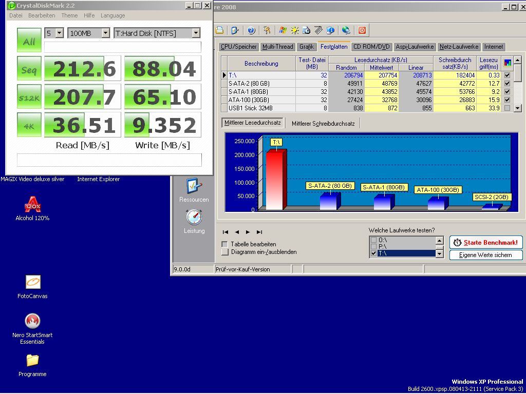

Habe am kleinen 9650SE-2LP seit gestern 2 OCZ Solid 30GB SSDs (billig Teile für je 70 Euro) im Raid-0 laufen.
Erster Eindruck - gar nicht so mies:
