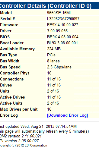

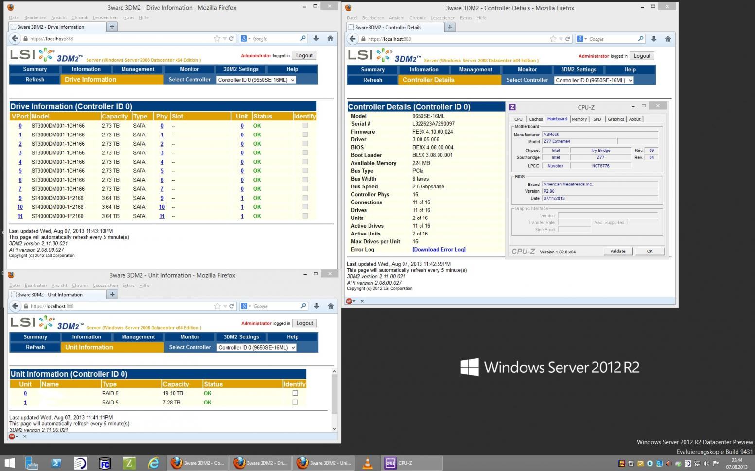

Das Asrock Q87M vPro + i5-4570 läuft nicht mit dem AMCC 3Ware 9650SE (16 Port).
Das musste ich leider zu meinem Leidwesen herausfinden. Frischen Mutes da der Controller ja auf einem Asrock Z77 Board sauber läuft, dachte ich mir dann nehme ich doch die vPro Optionen mit und bestellte mir das besagt Board.
Nur leider hat es mich in den A... gekniffen :kotz: Board Bootet (egal was man im Bios einstellt,auch ohne Sata Contoller) erkennt genau 1 mal den Controller dann nie mehr wieder. Im System (Win 2012) kann man ihn zwar installieren , aber in abwechselung vom Bluescreen und keine Volumes vorhanden ist alles da. Zusätzlich erscheint ein USB gerät im Gerätemanager das Fehler meldet. Die letzte Treiber Version (aus dem 9.5.4 Codeset verursacht direkt beim Booten einen Crash, und der vorherige aus dem 9.5.3) läuft zwar aber ohne Volumes und auch Bluescreens.
Aus lauter Frust mein altes P8b67 Deluxe eingebaut, und schon rennt alles wieder.
Fazit: 9650SE + Asrock Q87M vPro läuft nicht Asus P8b67 Deluxe/Asrock Z77 Extreme4 läuft einwandfrei.
