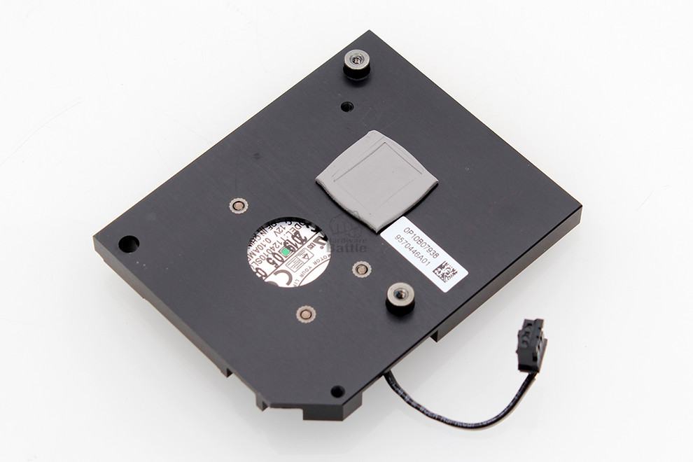

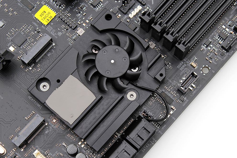

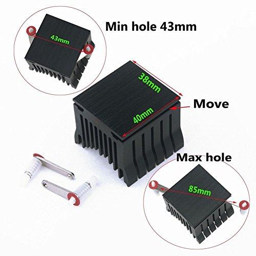

Ausgehend davon das der Lüfter auf dem Foto 3,9 cm im Durchmesser hat müsste der Lochabstand bei ca. 5,5 cm liegen. Sprich der Kühler passt.
Ach jetzt. Somit sagst du die zwei Schraubenführungen an der Unterseite müssten einen Abstand von 5,5cm haben?
Fast richtig. Gemessen hatte ich am Monitor ca. 5,5 cm ;-)
Dieses dumme wärmeleitpad gegen Paste tauschen würde auch schon 5 Grad bringen...
Das Pad ist ja mega dick...
Geil ist auch der Stecker, dürfte spannend werden den Lüfter zu tauschen...

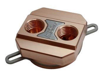

Naja, da der Chipsatz keinen Spreader hat wäre ich damit etwas vorsichtig. Kann mich noch gut an die Athlon Zeiten erinnern wo so manch einer sich beim montieren des Kühlers die CPU geschrottet hat oder zumindest ecken vom Chip abgeplatzt sind.
Dem Watercool Heatkiller SB liegt zum glück ein dünnes WLP bei.
Sind das nicht dieselben Anschlüsse wie in einigen Netzteilen? Dafür gibt's doch Adapter auf 4pin
Ja, die Zeiten kenne ich auch noch, leider. :lol:
Zwei mal hatte es mich erwischt, das nach Kühlerwechsel eine Ecke "angerundet" war. Einer davon, ein XP1800+ lief damit sogar noch ohne Probleme. Das Anecken lag aber auch mit an der blöden Art der Kühlerbefestigung damals. Mit entsprechenden Mitteln (z.B. passendes dünnes und dickes Wärmeleitpad) kann man so was am Chipsatz aber verhindern.
Da war der Kühler aber geklammert da wurde eine Menge Druck aufgebaut. Hier wird geschraubt da kann man viel feiner arbeiten. Man darf hat nicht stark anziehen und keinen elektrischen Schraubendreher nutzen.

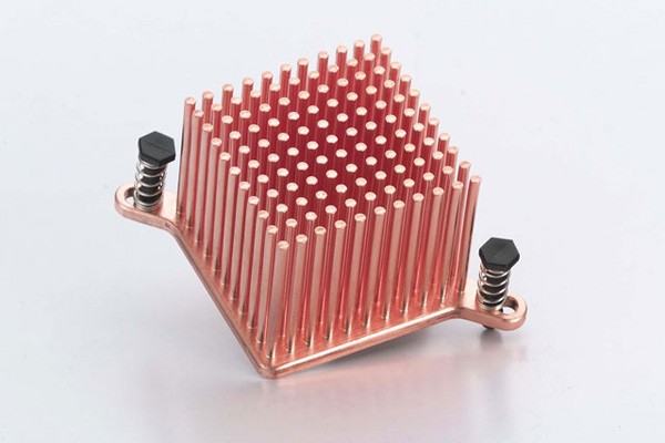

Ich denk mir mal, das es letztendlich immer Lösungen geben wird. Ich such 1 Min im Netz und finde haufenweise Material zu dem Thema. Und bei MSI Boards ist sogar Platz für die Teile. Da warten wir mal ab bis die genauen Abstände bekannt sind und sucht sich einen von der höhe passenden Passivkühler raus.
