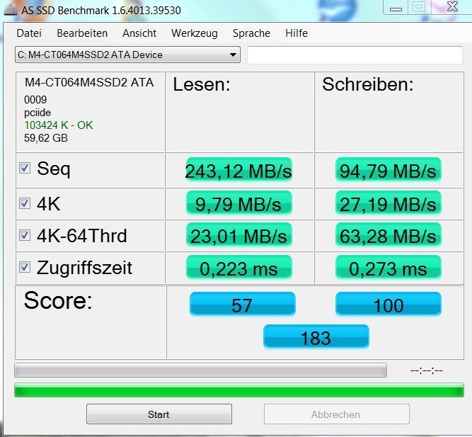

Kann ich Dir Morgen Abend nachliefern. Komme heute vermutlich nicht mehr dazu. Vermutest du die SSD?
Mein Eindruck von der SSD ist, habe dies mit HD Tach mal angeschaut: Umso öfter gebencht, desto langsamer wird sie.
Weiß nicht, mich würden mal die "normalen" Werte der m4 an dem Controller und mit E-350 interessieren, denn das kann es ja irgendwie nicht sein:
Nicht erschrecken
Hier mein Ergebnis :kotz: Bleib lieber bei Deiner Firmware bei mir stimmt etwas nicht. Vielleicht funktioniert der Trimbefehl nicht. Erklärt aber immernoch nicht die Abstürze! Noch jemand eine Idee?
Autsch, bei dir ist auf jeden Fall schon mal kein ahci aktiv...

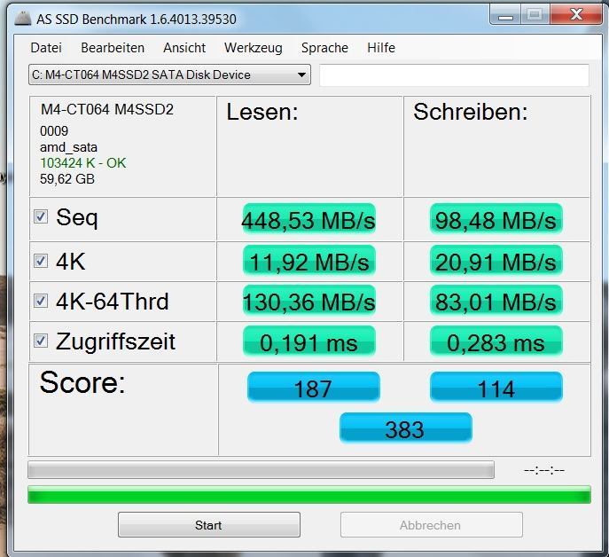

War im IDE Modus unterwegs. Gestern auf ACHI umgestellt, Indizies Support im Windows ausgeknipst, Preftech und Superfetch ausgeschaltet. Kriege jetzt 383 Punkte: Seq Lesen immerhin knapp 450 MB/s, die Werte für Schreiben sind aber immernoch zu schlecht.

Habe nach der Umstellung auf ACHi und Upgrade von DirectX bisher noch keinen Absturz. Hoffe es bleibt so.

Dann wunder ich mich aber warum meine Intel X25-M G2 Postville 270 mb/s Lesen bzw. 110 mb/s Schreiben am C-60 meines kumpels schafft... Ist damit übrigens über den durchschnittlichen Werten die von Intel angegeben wurden...

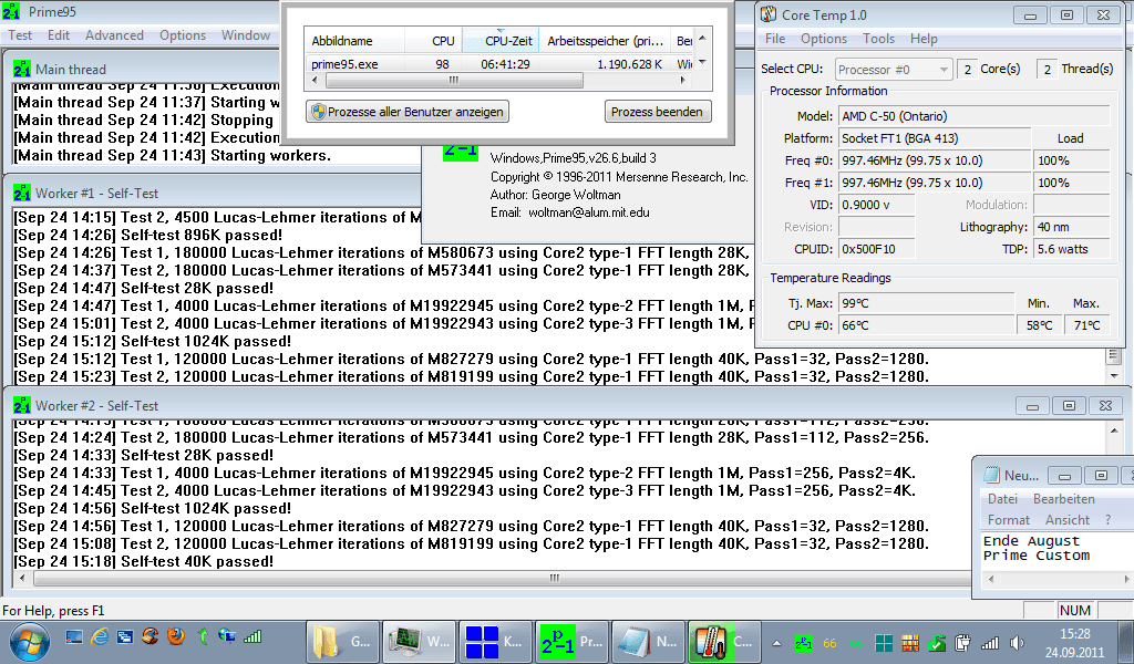

Seit ein paar Tagen habe ich das Toshiba NB550D.
Selbstverständlich habe ich mich gleich dran gemacht, die VCore zu optimieren.
Von der ursprünglichen VID 1,2375 / 1,0625 bin ich mittlerweile auf 0,9 (siehe Anhang) / 0,8125 runter.
Gibt es bei der GPU auch noch Optimierungsmöglichkeiten?
