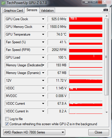

Bei mir gibt es nun Neuigkeiten. Aus irgendeinem Grund sprang heute meine Myst 7870 an, nachdem ich sie vorher in einem Core2Duo-System getestet hatte. Sie hat eine VGPU von 1,100V zumindest zeigt mir das der neue Afterburner an.
ABER nun kommts: Egal welches Game ich starte, taktet die Karte nach 30sek wild hin und her. Dabei brechen die FPS natürlich total ein. Temperaturen dabei sind unter 67 Grad. Auch ein Anheben des Powertargets brachte keine Besserung. Als Treiber habe ich den neusten Beta und danach den aktuelen 13.1 WHQL getestet. In beiden Fällen der gleiche Fehler. Mensch,kann doch nicht sein, dass ich mit der Karte so ein Pech habe. Mit Geforce hatte ich keinerlei Probleme bisher.
Dieses Problem gabs schon bei den HD 7870-Karten auf Pitcairn-Basis. Zu lesen ist hierbei oft von betroffenen Saphire-Karten und es sollte mit einem Treiber behoben werden. Leider wurde es dann still und ich weis nicht, ob das schon irgendwie gefixt wurde oder noch folgt.
Kurz noch ein Afterburnerscreen beim Spielen von the witcher 2 dazu:
Zunächst sieht man 30 sekunden den vollen Takt und dann beginnt er wild zu springen. Die FPS gehen voll dabei in den Keller. Der Speicher geht niemals über 1360 Mhz. Was ist das für ein Quatsch? Lade mal GPPU-Z und poste dir das Bios.

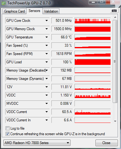

Hab jetzt noch einen Test mit dem Kombustor gemacht. Da beginnt der "Spass" direkt mit dem Runtertakten. Zusätzlich springt die Spannung permanent von 0.95 nach 1,100V. Ausserdem hab ich weisse tote Pixel entdeckt, die je nach Position des Ringes mal erscheinen oder nicht. Hab den Test auf keiner anderen Karte vorher laufen lassen, sodass ich nicht weis, ob das normal ist oder nicht. Scheint aber in Richtung Artefakt eher zu gehen. Hab den Bereich auf dem Screenshot markiert.

Kombustor basiert afaik auf Furmark u. da throttlen die Karten. Nur in Spielen sollte das nicht passieren. Was sagen denn deine VRM Temps?

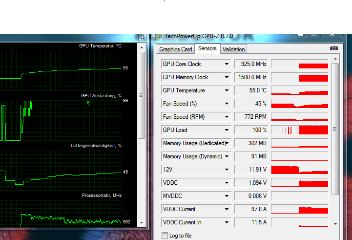

Hier der Loadtest : Der Takt fiel runter zum ersten mal auf 500Mhz als die GPU-Temp 65 Grad erreichte, die Spannungswandler werden nicht über 67Grad warm im Moment

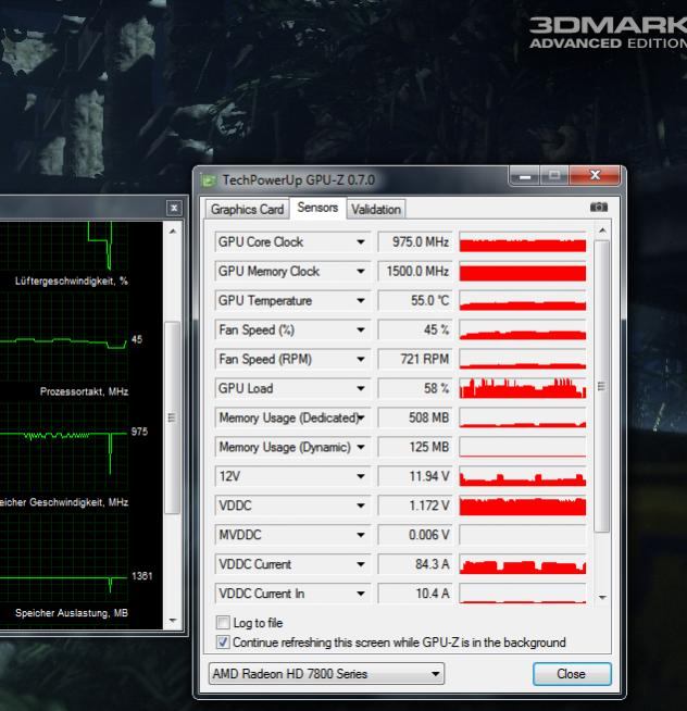

nehme mal den 3DMark, ich hatte mit dem Kombustor genau das gleiche, der Takt wahr nie konstant. Im 3DMarkt sah es besser aus, was dann auch Spiele gezeigt haben
Bei mir ist es auch so, dass es bei spielen nicht so krass ist, aber selbt mit voll aufgedrehtem PowerTune kommt sie nie in den Boostbereich und fällt trotzdem ab. Dies ist zwar merklich weniger als mit Standardpowertune, aber dennoch hast du miese FPS-drops. Das kann doch nicht normal sein.

Im Kombustor bekommst du den Boost nie, bei mir Taktet die Karte auch @Default runter auf 501Mhz weil die Grenze erreicht wird, mit +6% Power Limit hält der Kombustor die 925Mhz.
Bei deinem ASIC-Wert 77,6%. kann das schon sein das du +10 oder mehr Power Limit brauchst, mußt du mal Testen.

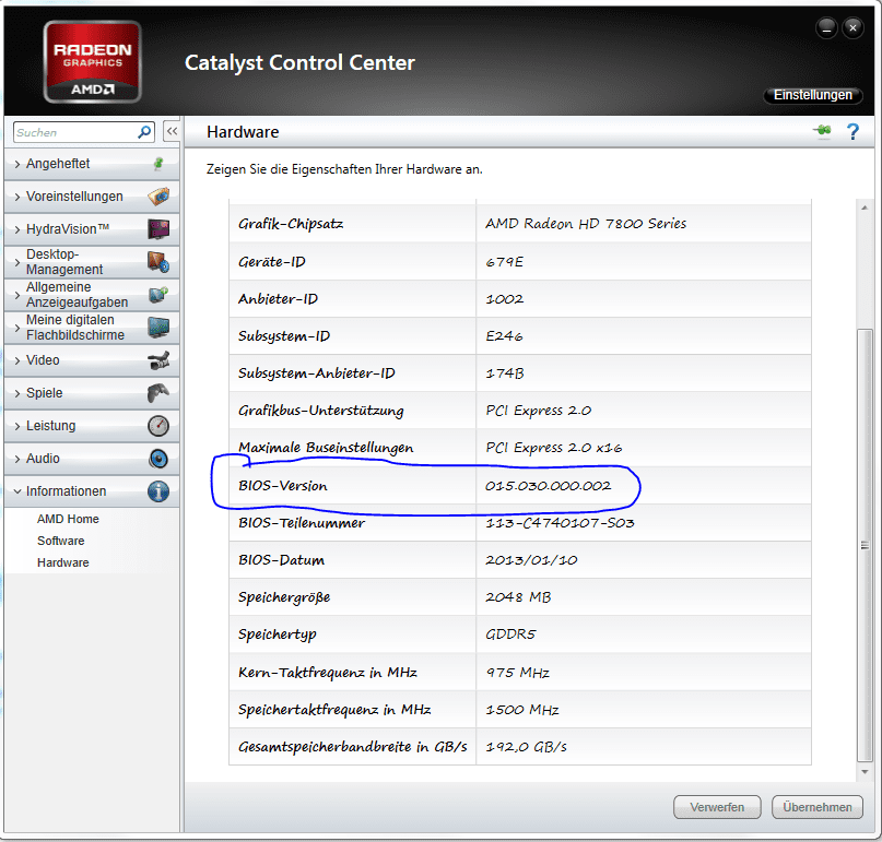

Astrein! Hab meiner Karte das .32 Bios geflasht und BAM! Immer voller Takt! Puh dachte schon ernsthaft das gute Stück müsste zurückgehen ;)
Mich wundert es nur warum meine Karte trotzdem noch mit dem alten Bios ausgeliefert wurde... Muss wohl eine der ersten gewesen sein.

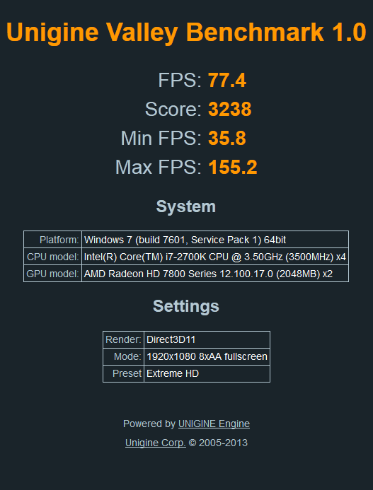

So 1250 läuft durch in BF3! :d Alles muss man selber machen ;)
Boost Nicht gehalten:
AMD Radeon HD 7870 XT video card benchmark result - Intel Core i5-2500K Processor,ASRock Z68 Pro3 score: P7912 3DMarks
Boost Gehalten: ;)
AMD Radeon HD 7870 XT video card benchmark result - Intel Core i5-2500K Processor,ASRock Z68 Pro3 score: P8530 3DMarks
läuft locker flockig mit 1,15V durch. Schön Kühl und Leise und ich denke die Effizienz ist Top. für 1250 kann ich nicht unter 1,25 gehen. Ich denke die Werte sind Gut 24/7 tauglich. Den Speicher lass ich einfach mal Standard mitlaufen, der sollte bei FullHD kaum limitieren.

Hi, könnt ihr mir bitte sagen wo ich das bios 32. her kriege und wo ich infos kriege wie ich es flashe?
den wenn ich das hier richtig sehe habe ich noch 30.
und vielleicht hat das was mit meinen abstuzen zu tun.
