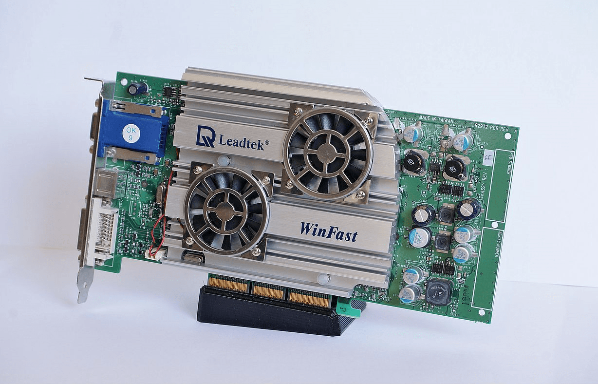

Ursprünglich hatte ich überlegt einen Dual 462er Build mit einer V5 5500 zu verheiraten. Aber, da hat mein Hirn kurz ausgesetzt, natürlich kann das Tyan bereits AGP 4x und ist damit ein AGP 2.0 Board mit 1.5V statt 3.3V. Ärgerlich. Derzeit sieht es also vorerst nach Benchmarks aus... Ich habe mindestens 4 Cpus hier, die 2.5ghz packen und einen offenen Multi haben. Was im Anschluss mit dem System passiert muss ich mir noch überlegen.
