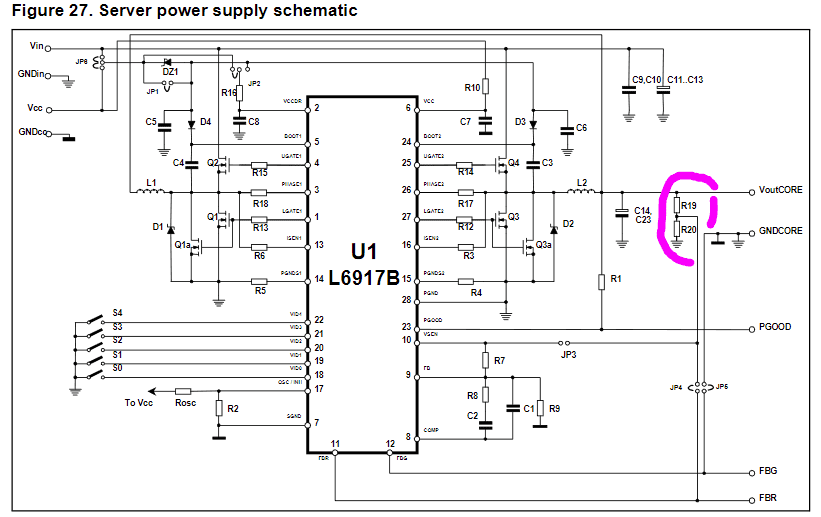

Zitat aus dem Datenblatt S.30, R19 und R20 bilden einen Spannungsteiler im Feedback Loop von VoutCORE zu Vsen. Aber Achtung, dieser Teiler erweitert nicht nur die Vcore Range, sondern vergrößert auch die Schritte. Nimmt man einen 1:1 Teiler (effektiv doppelte Vcore), dann sind die Schritte nicht mehr 25mV, sondern 50mV. Ich habe den Mod selbst noch nicht gemacht, weil ich eh nur bei Ambient Temps benche und Bartons nicht mehr als 1.95V sehen sollten.
High Current DC-DC: 12VIN - 3.3 (or 5V) OUT - 35A
Figure 27 shows the device in a high current server power supply application.
Adding an external resistor divider after the remote sense buffer gives the possibility to increase the regulated voltage. Considering for example a divider by two (two equal resistors) the DAC range is doubled from 2.200V to 3.700V with 50mV binary steps. The external resistor divider must be designed in order to give negligible effects to the remote buffer gain, this means that the resistors value must be much lower than the remote buffer input resistance (20kΩ).

Ich hab gerade nochmal durch das Datenblatt gestöbert und ST schlägt für 12V Vin 3x MBZ 1800uF 16V eingangsseitig vor, wenn die Cpu über 12V laufen soll. Und 6x MBZ 2200uF 6.3V sekundärseitig. Also (fast) das was Asus am A7N8X auch verbaut hat.

OVP müsste mann eigentlich auch easy aushebeln indem mann R7 überbrückt wenn ich mir dass so anschaue? <--- Ist Blödsinn, funktioniert nicht und kann boards killen, die variante von Tzk mit dem 2ten Spannungsteiler geht aber!
L12 mod ist der FID mod für hohe niedere multis, oder? Weil den hat mein board, genauso wie 12V mod :)
Meine input filtering caps sind ein kleines bissl undersized, have 3x 330uF polys am input und 4x1500uF+1200uF am output und dann 3x330uF + 2x470uF SP-Caps hinter der CPU um die Sparmaßnahmen auszugleichen, SP-CAPs limitieren halt bei der Vcore ein bissl, sind nur 2,5V rated, aber für palominos @2,2-2,3 wirds reichen.
Danke für die Info. Auf der 12V Seite habe ich zur Zeit 3x Pana FR 1500µF drauf. Ist nicht optimal, funktioniert aber. Wenn ich Caps wieder bestelle, kommen da auch solid Caps drauf, wie beim ASRock.
die OVP aushebeln wäre klasse!

Update, die Variante mit R7 funktioniert so nicht und ist möglicherweise für den tod meines Boards verantwortlich, die Variante von @Tzk
mit dem 2ten Spannungsteiler funktioniert, entweder nur ein Widerstand parallel zu R20 für >2,2V oder ein 100Ohm Potentiometer zwischen VoutCore --> Fbr --> GND (mittlerer Pin auf Fbr), damit kann mann dan Vcore auch senken.

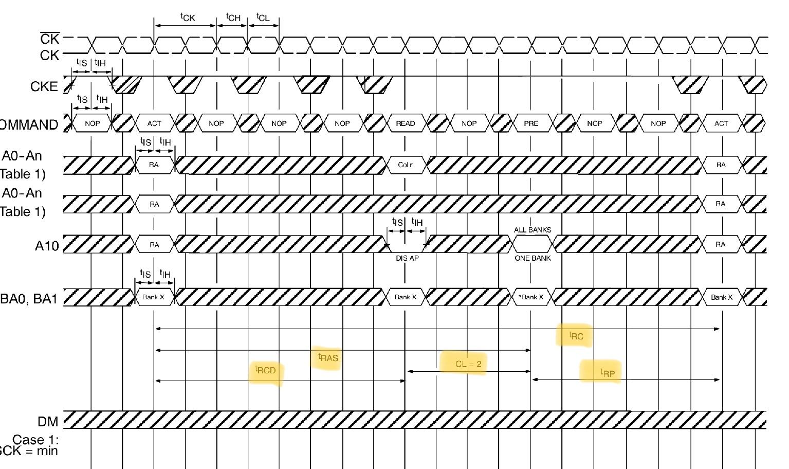

Aus der JEDEC DDR spec, S.72 bzw Diagramm 52:
Denke das ist für die Ram timings ganz interessant...
Tras = Trcd + Tcl
Trc = Tras + Trp oder Trcd + Tcl + Trp
Also entsprechend für uns (2-2-2-11-13-15):
Tras(min) = 2+2 = 4
Trc(min) = 11 + 2 oder 2+2+2
Also muss entweder Trc auf 13, wenn Tras 11 ist oder wir können sowohl Tras als auch Trc niedriger wählen. Zu Trfc hab ich spontan noch nichts gefunden. Das erklärt aber auch warum 3-4-4-11-13-15 nicht gut läuft, 3-4-4-8-13-15 aber schon. Außerdem müsste damit auch 2-2-2-5-7-12 machbar sein, was Infrared auch genutzt hat.
In der PDF finden sich übrigens auch typische Latenzen für Trc (55ns) und Trfc (70ns). Bei DDR400 sind das 11 bzw. 14 Zyklen.

Tras = Trcd + Tcl
Top! :bigok:
Ist auch in den datasheets bei Hynix angegeben.
