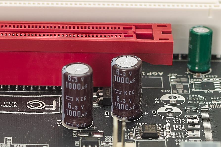

ok, kann man statt der Kemet 750iger 6.3v 1000uf auch Pana FR nehmen?
EEUFR0J102 Klick
ich finde son altes Board mit den Kondensatoren wie in deinem Bild sieht einfach falsch aus 🙈 :fresse2:
:edit: ok laut wmdk in der damaligen Auflistung keine FR sondern die Kemet, dann kass ich die wie sie sind
Die Optik passt in meinen Augen für das Asus mit den Kemet ;) Wahrscheinlich Ansichtssache.
klar sieht es rein farblich gut aus, nur damals hatte kein Board solche Kondensatoren verbaut, das fing 3-5Jahre später und nur bei High End Boards an, deshalb sieht es so "falsch" aus
sollte funktionieren.
Je nach Alter des boards sind da Ost RLP (ESR130/ripple555) / RLS (ESR72/ripple760) oder Ltec LZP (ESR86/ripple850).
Die Pana FR haben bei 6,3V/1000uF --> ESR56 / ripple 950
alternativ Pana FR 10V/1000uF (8mm!) --> ESR 41/ripple1240
möge @WMDK mal drüber schauen.

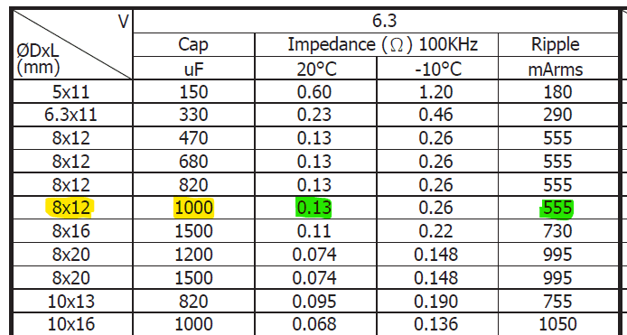

Eine Frage habe ich aber noch für die 6.3V 1000uf RLP auf meinen beiden Boards nur für mein Verständnis @WMDK
@digitalbath schrieb ja:
das sind die Pana FR: KLICK mit ESR 56 Ripple 950
das sind die Kemet 750: KLICK mit ESR 15 Ripple 4100
das sind die Kemet 755: KLICK mit ESR 13 Ripple 4500
Da sind doch für den nicht hinter die Kulissen schauer wie mich die einfachen Pana FR doch mit den Werten am nähesten dran am original RLP oder wie verstehe ich das warum die Kemet besser geeignet wären?
hatte mich gestern verguckt, die FR und Kemet 750 kosten das gleiche und die 755 Kemet nur ein Paar Cent mehr, also Preislich kein Unterschied
Und rechts oben in der Ecke vom Board neben der wenig bewickelten grünen Spule rechts sitzen noch 2 Rubycon MBZ 6.3V 820uf, kann man da auch direkt 2 6.3er 1000uf von den 3 um die es eh schon geht drauf setzen oder was müsste hier spezielles verbaut werden?
Die PanaFR wären tatsächlich näher am Original, aber in gewissen Positionen können sich Polys positiv auswirken a) durch die höhere Lebensdauer und b) durch die tlw. bessere Filterung und leicht verbessertes OC-Verhalten.
Grundsätzlich bei gleichem Preis und wenn man an der Stelle Polys setzen kann, würde ich auf jeden Fall Polys alleine schon wegen der Haltbarkeit vorziehen.

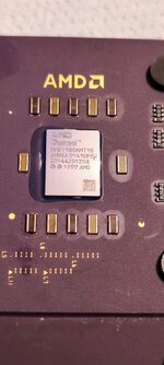

Taugen die 2 Duron oder sind die eher was für den Schrott?
Also, ob die taugen weiß ich nicht, aber als Schrottplatz biete ich mich an, falls die nicht taugen :d
Ich meine mich zu erinnern, das bei den alten Athlons und Durons die Cpus mit 5 Buchstaben langem Stepping besser laufen als die mit 4 Buchstaben. Die im Bild haben 5, also einfach mal probieren.

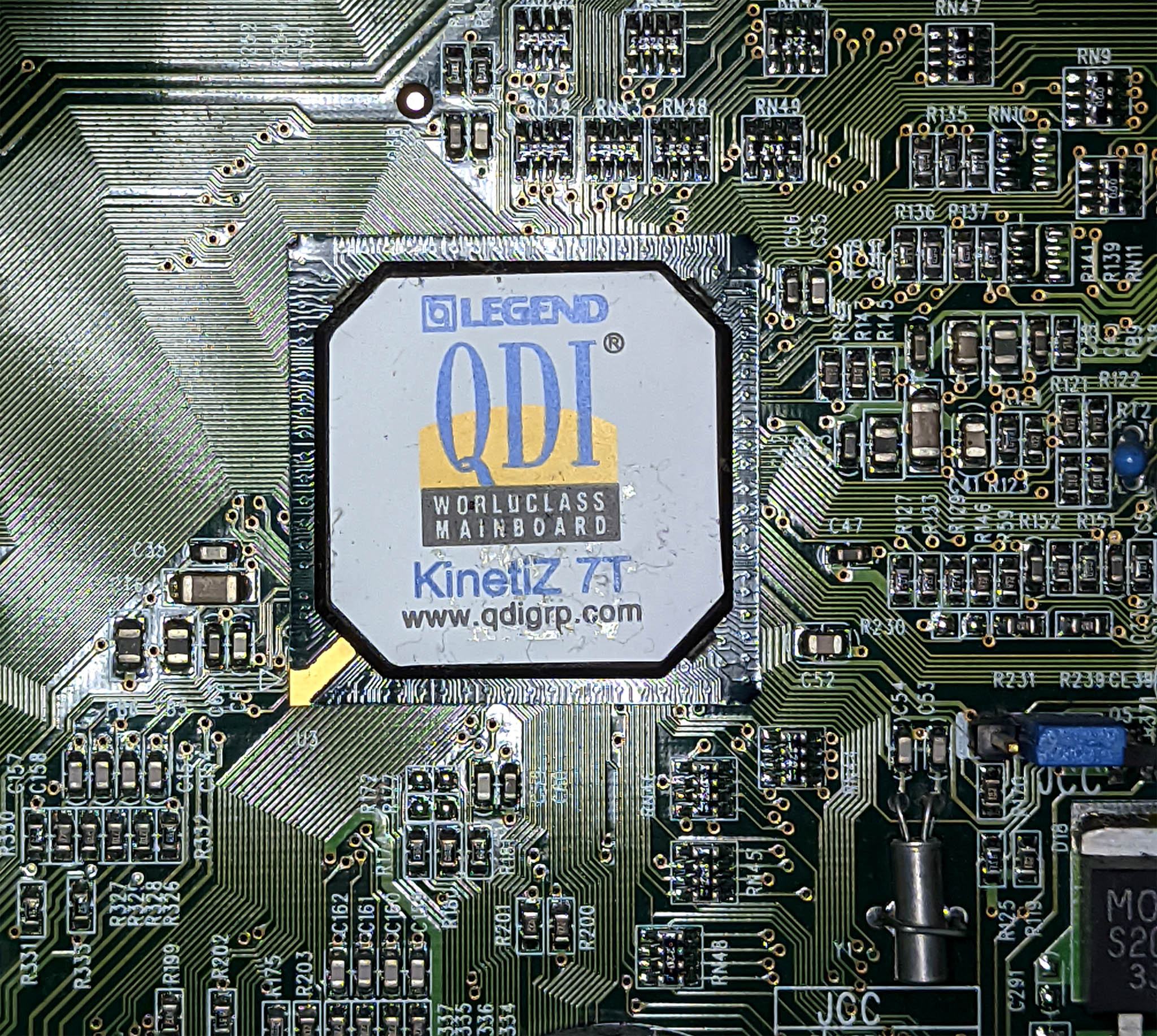

Gab es heute als Beifang, habe ich so auch noch nicht in den Händen gehabt. Ein KinetiZ 7T Sockel A mit SD RAM.

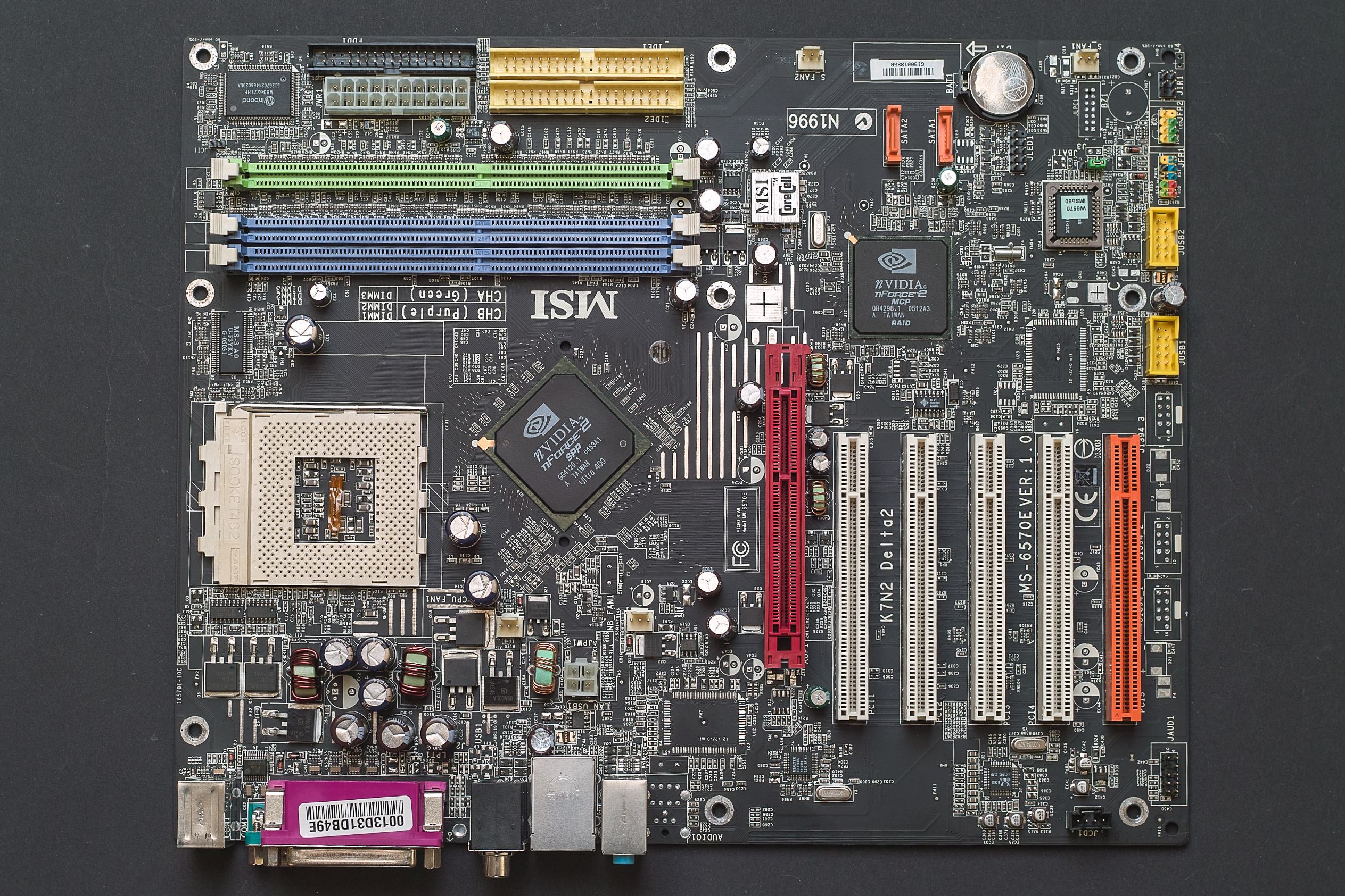

Gestern kam per Post ein board hier an. Vielen Dank hierfür @Raptor[TP]! :hail::hail::hail:
Ich mag die MSI Delta2 board. Trotz deren Zickereien. Das board hier hat beim Vorbesitzer Probleme bereitet. Sprich FSB 200Mhz war nicht möglich. Das kann ich mit einem kurzen Test bestätigen. Die Kiste schmiert dann beim Windowsboot ab. Mit FSB166Mhz ist es dann möglich. Normal sollte das (FSB 200MHz) bei dem board auch mit dem originalen BIOS möglich sein.
Apropos BIOS. MSI hat bei diesem späten Exemplar die B60 BIOS Version installiert. Soweit ich mich zurück erinnern kann, kam die B60 inoffiziell raus und wurde kurze Zeit später auch wieder entfernt. Bei den MSI Servern ist Version B50 immer noch die aktuellste Version.
MSI hat bei diesem board hier bei der Kondensatorwahl alles gegeben. :fresse:
Bei dem Board bin ich dann mal gespannt, ob das einfach nur ne Krücke ist oder ob man es "fixen" kann. Btw. ist die Chipsatzwoche sehr ähnlich zu meiner A7N8X-E Krücke. Wohl kein Zufall...
Wohl kein Zufall...
Doch wahrscheinlich eher Zufall. 😅

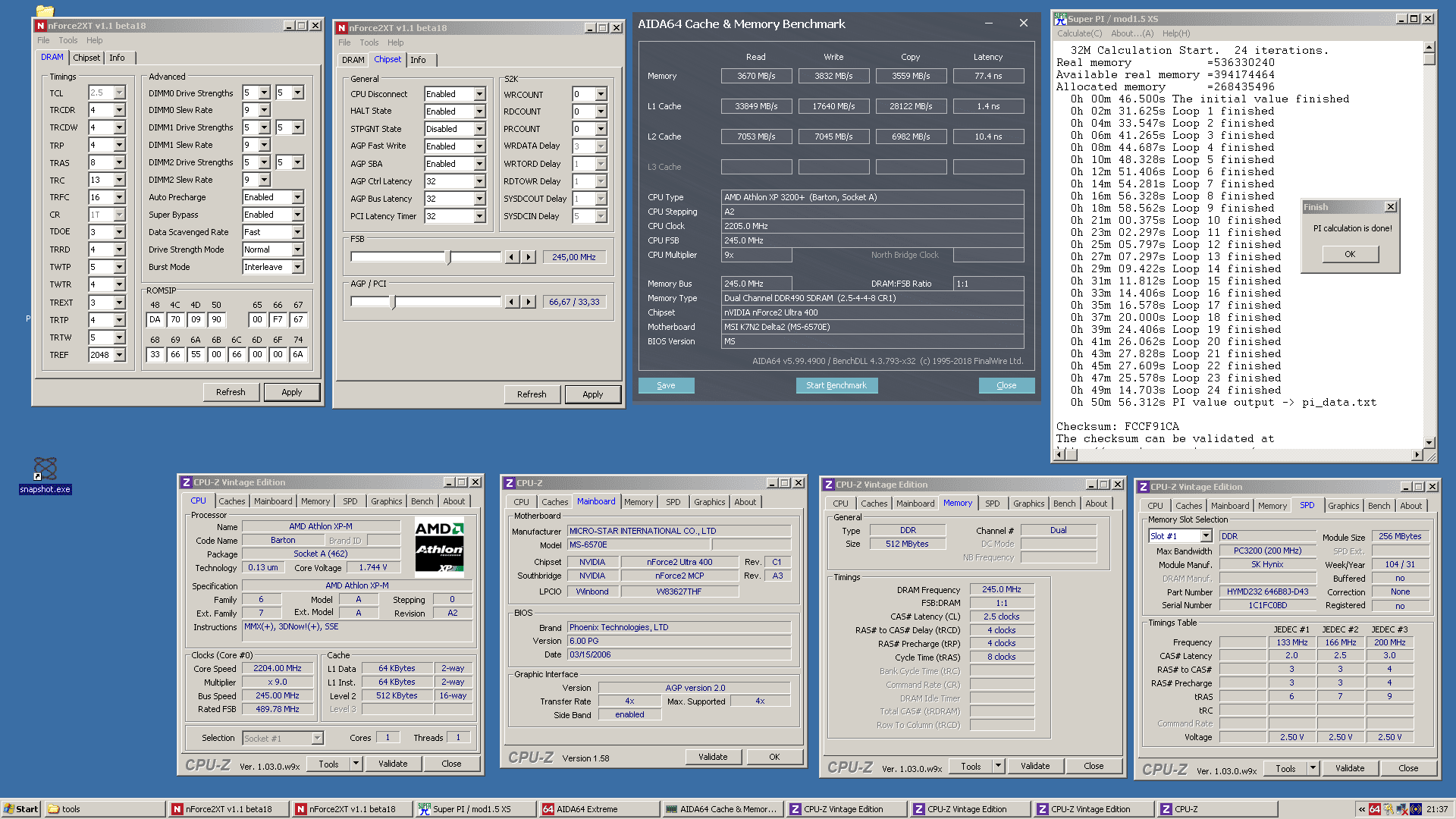

Ich habe nachdem ich mit dem B60 BIOS nicht Windows booten konnte, das B72/619XT BIOS draufgebügelt. FSB200 war dann kein Thema mehr. Erster OC Test.
FSB250MHz läuft grade mit custom#3 preset. Soo schlecht scheint das board dann doch nicht zu sein. Ich werde es aber nicht zu lange quälen und dem board ein recap verpassen.
edit:
Ich frage mich, warum das board mit den originalen sips nicht 200MHz machen wollte. :confused: Lag es nur an den sips? Ich kann das nicht so glauben. Meine anderen Delta2 boards (alle!) konnten XP-M mit 200MHz FSB booten (originales BIOS).
Wenn du einen Mobile drin hast und keinen L12 Mod, dann kann das durchaus sein. Ich erinnere mich dunkel an 133er und 166er Cpus, die zwischen 180 und 195Mhz FSB dicht gemacht haben. Mit Modbios oder L12 Mod im Sockel gings dann. Von daher wäre das keine große Überraschung.
250MHz sind solide, da kann man nicht meckern.
So gesehen, kann das durchaus sein. Stimmt. Ich hatte das bisher nur nicht. Mein totes Delta2 Plat. hatte mit dem originalen BIOS und XP-M bis knappe 220MHz mitgemacht. Mit mod BIOS waren dann ~250MHz drin.
Ich denke mal, dass es auch an dem NF2 Chip liegt. Das eine schafft die scharfen Nvidia sips problemlos, das andere dann nicht... Jeder NF2 reagiert anders.
Gut zu wissen. :bigok:
edit:
Fehler bei 250MHz / bei loop 20. Somit schafft das board 245MHz mit den originalen Elkos. Bin gespannt, ob das board nach einem recap besseres Ergebnis liefert.
