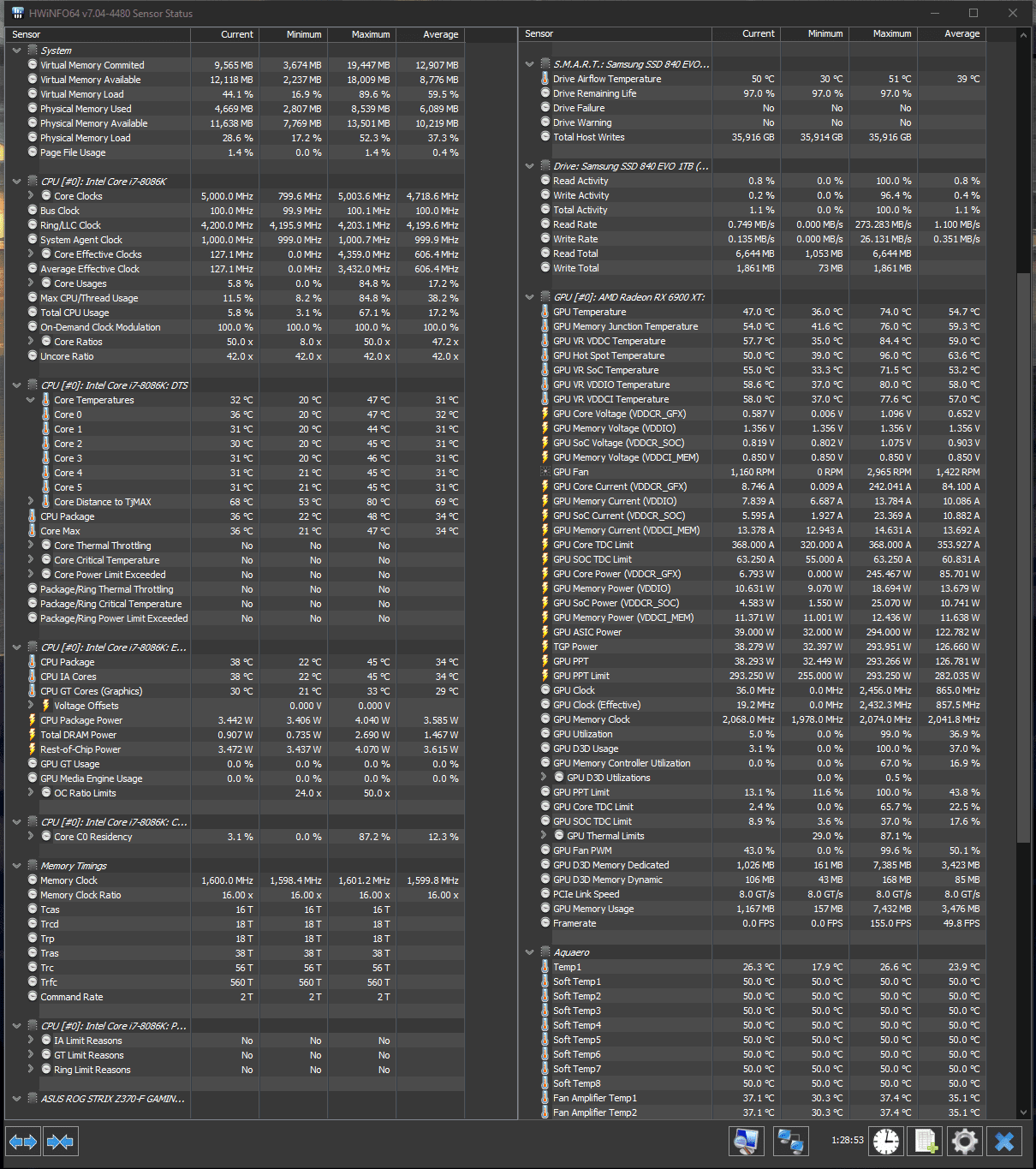

Was hat euer Speicher so für Temps mit HWINFO kann man sich die ja mit der aktuellen Version Anzeigen lassen!
Bei mir nach ca. 30 Minuten Assetto Corsa:

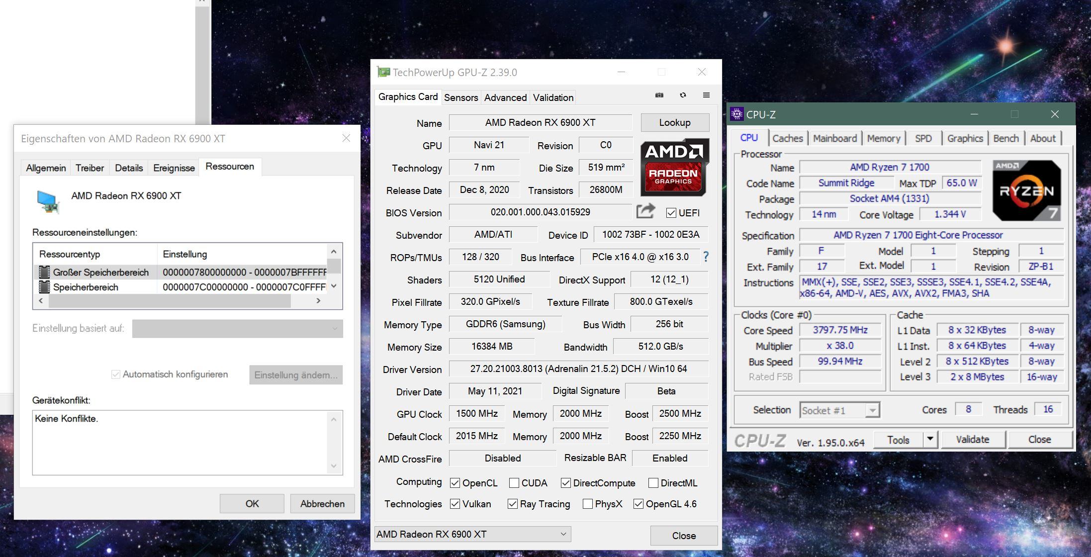

Kann ich davon ausgehen dass rbar bei mir ON ist? Falls ja, <3 AMD <3
Was mich auch interessieren würde, muss man wirklich zwei PCIe-Stromkabel verwenden, statt eins mit zwei Steckern? Ich habe das irgendwo gelesen.
Ja ist On
Und 2 Kabel sind besser.;)
