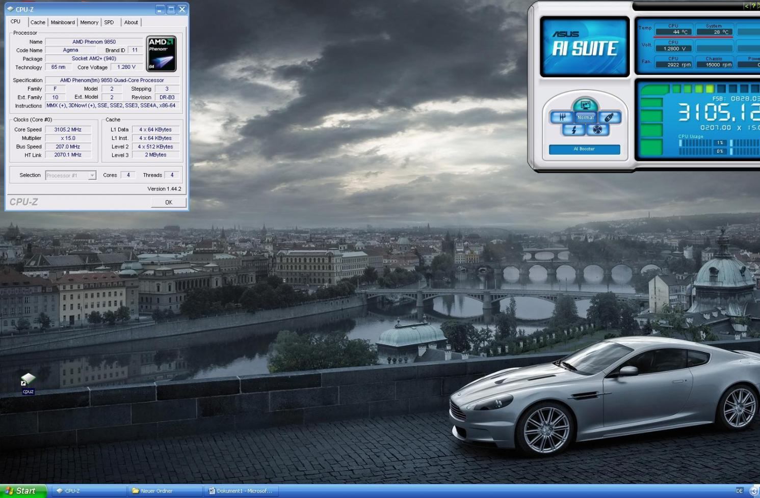

da ich beim multi jetzt bei 15x angelangt bin, hab ich den fsb erhöt, standart 200 jetzt 207, benutze den boxed kühler von amd. im tower sind zwei große lüfter, einer vorne und der andere hinten guter durchzug... netzteil hat auch noch mal 135mm lüfter.
die arbeitsspeicher 1066er laufen auch auf 1100mhz. bei 2,10v.
