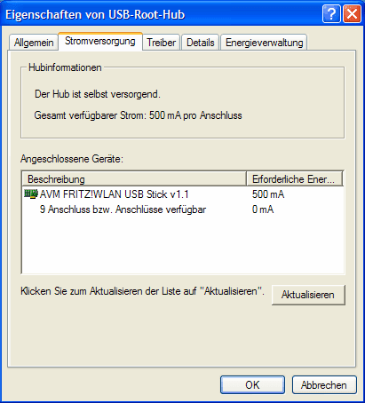

Hi zusammen.
Wer kann mir was dazu sagen.
Mit Fritz!WLAN Stick
Ohne Fritz!....
Kann das sein das der USB Hub sau viel Saft wegzieht?
Finds bissle kurios das der Hub mit dem CPU so dolle kommuniziert, das es sone Auswirkungen hat.

naja schau mal ob, wenn der USB stick dran ist eine Prozzi auslastung in irgend ner Anwendung gibt! Also ich denke das irgend ne Anwendung arbeitet sobald der Stick dran ist.

Das wundert mich ja so, egal ob er drin oder draussen ist der WLanStick, ist die Systemauslastung grad mal max. 2% im Leerlauf.
Mit Fritz!WLan Stick.
