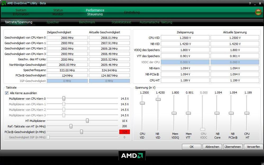

komisch hab jetzt bei PCIe 124MHz:hmm: Die ist aber auf 101MHz wie bei der Anleitung von Marineflieger... die frage der fragen was stimmt denn jetzt:-[
Das ist weil du im Bios Xpress oder wie das heißt aktiviert hast das übertaktet automatisch den PCIe Bus.
