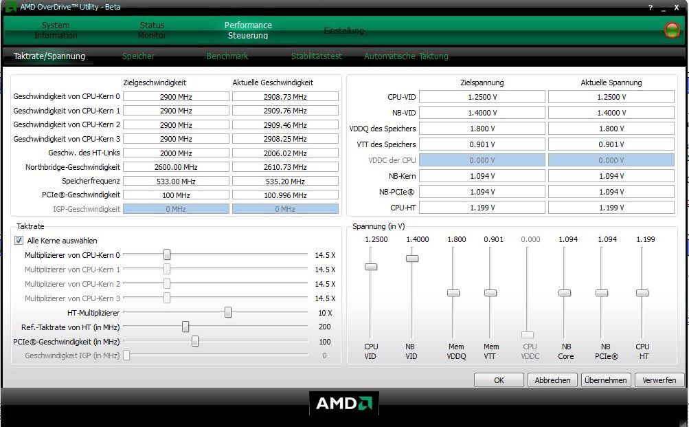

Weiß einer zufällig, oder kann kurz gucken, ob man im AOD die NBFID sprich den NB Multi verstellen kann?
Danke ;)
in der version die ich hab kann man es nicht :( ist 2.1.0 oder so.. kann grad nicht gucken dann schmiert mir mein prime-run weg xD
Die NB vid. ist in AOD ein Spannungswert bei mir 1,4v. kannst nur den HT-multi verstellen
Ich glaub das geht auch nicht, zumindest find ich im weißen Papier von AMD nix. Da steht die NB FiD dürfe nach dem Start des IMC nicht mehr geändert werden, aber die DID kann man wohl noch ändern..
