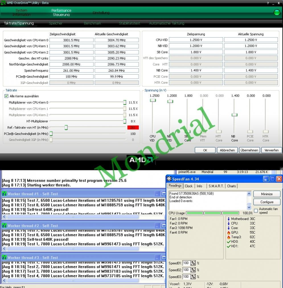

-CPU=3.0GHz, NB=2.0GHz, HTT=2.0GHz
-VCore=1.25V, NBVid=1.2V, SBCore=1.8V, NBCore=1.35V
Bei VCore=NBVid gibts fast sofort einen Freeze.

Primefehler nach 17min. Ich erhöhe mal die NBCore auf 1.4V...

Lauft soweit unter Vista x64 genau so gut wie unter XP :d
So damit keiner sagt ich würde nur erzählen, hier mal 1h @3.0GHz:
attachment.php

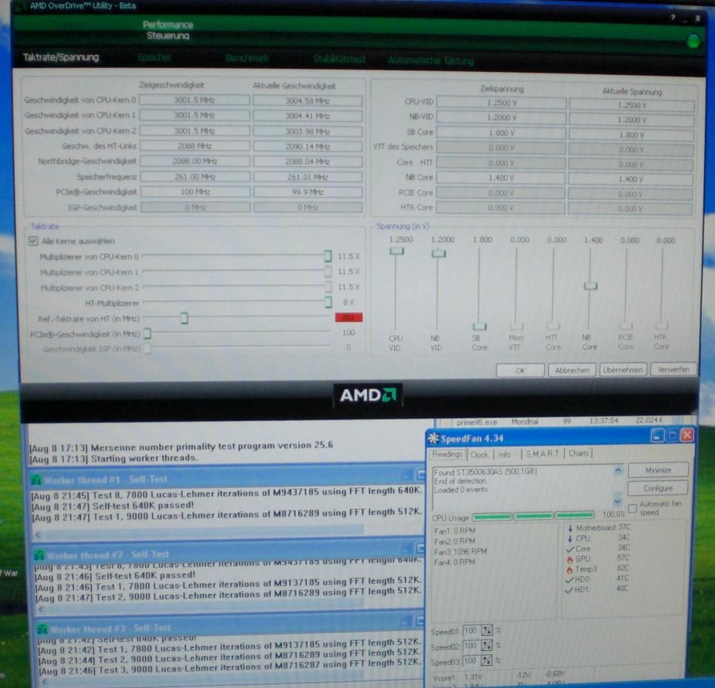

So jetzt kommt der Brüller. Bin für ne Weile weg und schon läuft die Kiste länger als 3h primestable. Dann aber Freeze bei 4.5h...
Hab mal den Bildschirm abfotografiert(ich hoffe man kann irgendwas erkennen):
attachment.php
scheisse das teil verarscht dich..
tja also zwei möglichkeiten: entweder du hast einfach keine oc-aura, oder die strahlungswärme die Du aussendest reicht aus um das sys instabil zu machen :lol:
Morgen dann nochmal, VCore 1.25V und NBVid 1.15V...danach reichts...
Wenn dieses Setting bedenklich sein sollte, bitte ne kurze Meldung dazu.
