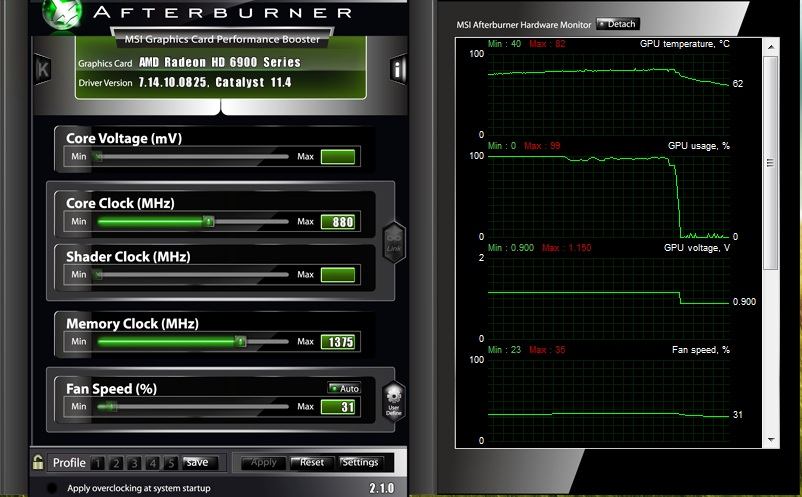

Habe nochmal Crysis 2 mit 880/1375 getestet, dort wo es immer abstürzen müsste bei 1.1 V. Du hast ja gesagt es wird nicht angezeigt, also wollte ich es testen, ob es noch mal abstürzt. Der PC ist nicht abgestürzt und die GraKa wurde laut MSI wirklich genauso heiss, wie bei 1.15 V...
Aber das tolle daran ist, dass MSI die 1.15 V auf einmal auch anzeigt xD.. ich dachte das geht ja nich? habe ich vielleicht Rev2?
Edit1:
Es gibt ne Rev2?? Verdammt! Meine andere 6950, die in RMA ist, wird umgetauscht und ich bekomme ne neue... das heisst ich kann es gleich vergessen, da die lasercut ist... :(
Wenn du im Afterburner die 1,15V einstellst, wird es auch natürlich im Afterburner angezeigt nur halt nicht im GPUZ wenn du zb. mit dem RBE die Spannung verändert hast, wird es nicht im Afterburner angezeigt, nur durch höhere Temp und oc verhalten zu erkennen ist, Testen kannst du es, wenn du im Afterburner 1,15V einstellst und es mit GPUZ nicht angezeigt wir und noch auf 1,1V steht.
Die neue Rev.2 ist auch schon erfolgreich freigeschaltet worden.:d
Ja stimmt. GPUZ zeigt 1.1 an... Komisch ist nur, dass ich im afterburner die spannungsveränderung deaktiviert habe und nach einem neustart des pcs immernoch 1.15 angezeigt wird.
Konnte sein das es mit den neuen Versionen 2.1.0 final und 2.2 beta anders ist probiert hatte ich es nur bis zur Beta6.
