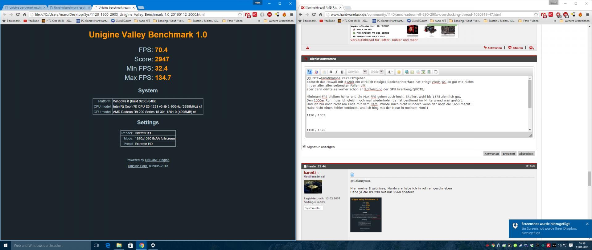

1120 / 1503

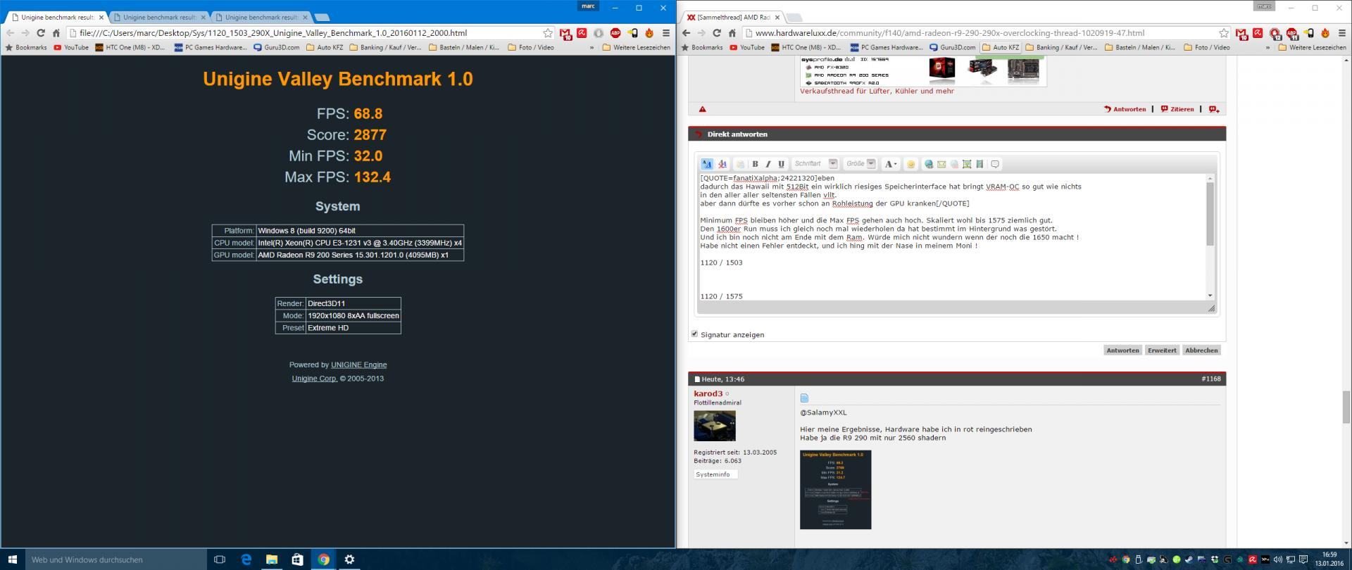

1120 / 1575
1120 / 1600

Danke für die Ergebnisse das sieht doch richtig gut aus. Core auf 1160-1200 würde sicher auch nochmal 2-3fps bringen.
Also mehr als 1500Mhr Ramtakt hab ich nicht probiert aber das ja nicht schlecht wenn Ihr 1600 und sogar 1750 erreicht. Wie Bandbreite hast du bei 1600Mhz?

Minimum FPS bleiben höher und die Max FPS gehen auch hoch. Skaliert wohl bis 1575 ziemlich gut.
Den 1600er Run muss ich gleich noch mal wiederholen da hat bestimmt im Hintergrund was gestört.
Und ich bin noch nicht am Ende mit dem Ram. Würde mich nicht wundern wenn der noch die 1650 macht !
Habe nicht einen Fehler entdeckt, und ich hing mit der Nase in meinem Moni !

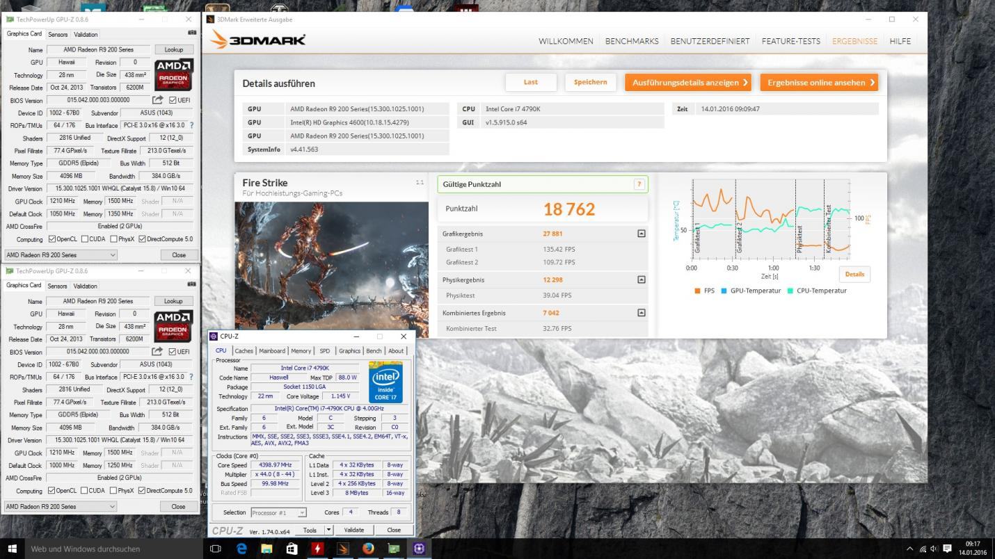

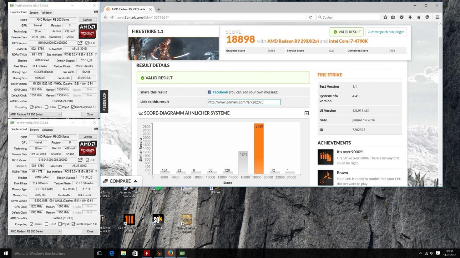

So, heute mal wieder den Fire Strike angeworfen und ein bisschen getestet.
Habe heute die 1210MHz Core und 1500MHz Ram geschafft.
Ich denke das kann sich erstmal sehen lassen.
Jetzt werde ich mal in 10 MHz Schritten weiter gehen. Mal sehen was ich noch schaffen kann.
Edit
So. Grad noch das absolute Maximum meiner Karten erreicht. Danach gibt es Grafikfehler.
1225 Core und 1500 RAM habe ich getestet.
Vielleicht geht beim RAM noch was, aber das ist erstmal ausreichend denke ich. ;)
