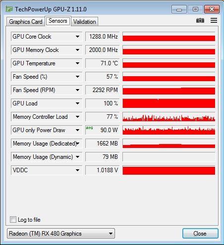

Ahja hier nochmals für dich, 15 Minuten nach dem zocken , wenn ich nur Youtube im Hintergrund laufen lasse:
https://abload.de/img/unbenanntgls3e.jpg
eine gewisse Belastung ist auch bei mir da.

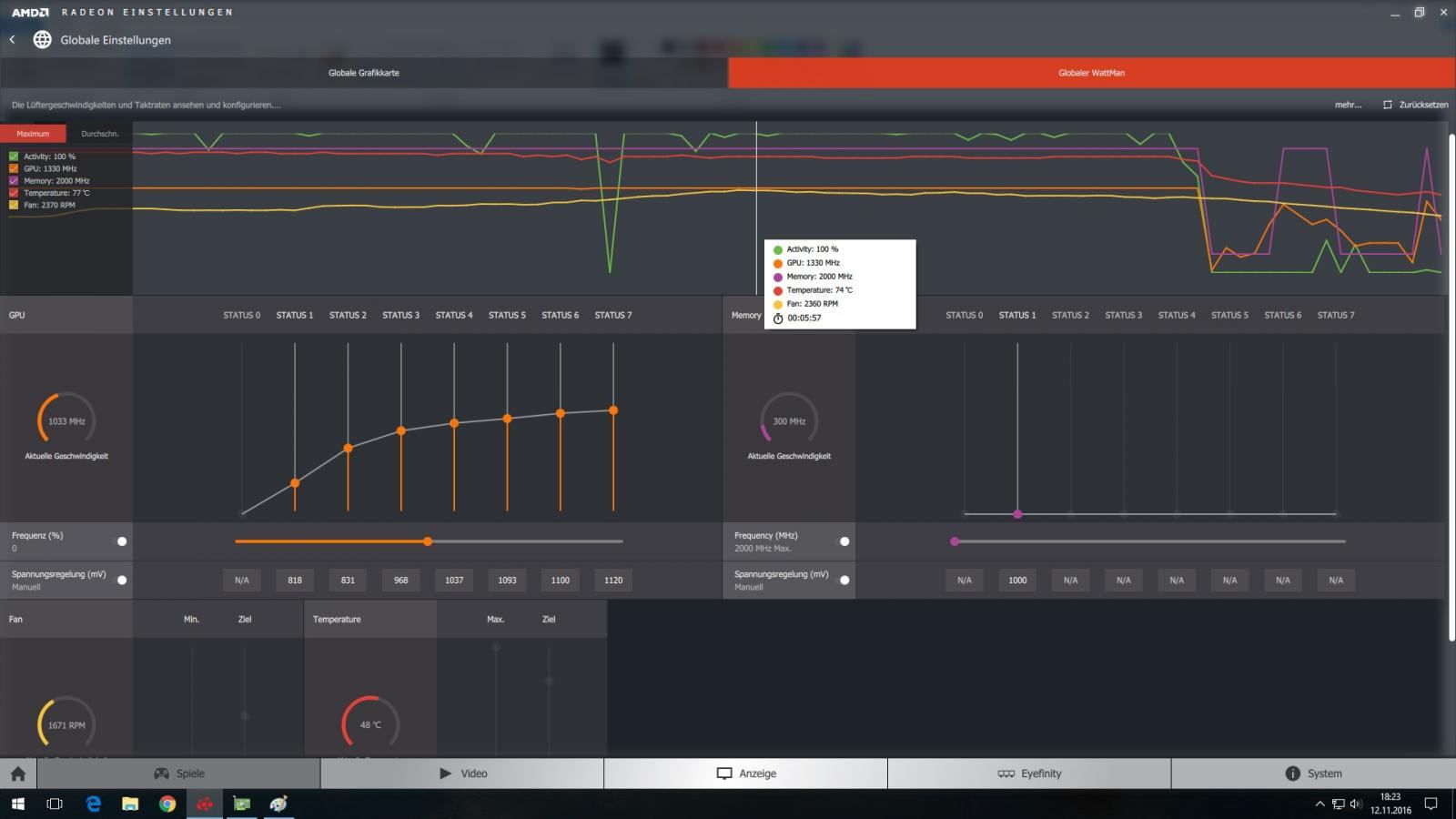

Komisch. Jetzt habe ich nochmals erhöht auf 1110 und bekomme das hier:
Entweder 1110 sind doch nicht stabil, oder Du startest vielleicht am besten mal neu, um sicherzugehen, dass sich nicht was dauerhaft aufgehängt hat oder so. Während eines Übertaktungsvorgangs ist es für die aktuelle Betriebssysteminstallation meist ein wenig "stressig" ;)
Also habe jetzt etwas höher geschraubt und den kompletten heaven bench laufen lassen.
Lief stabil ohne Probleme. Ist halt 30 mv unter dem Stock aber denke besser als nichts...

Habe halt aktuell wie oben auf dem Foto 1120 also 30 mv weniger. Ich teste es mal paar Tage dann gehe ich auf 1100 runter.
- - - Updated - - -
Ja ,... hmm.. das Problem ist , dass BF1 jetzt ständig abstürzt.
Also auch bei 1120mv Driver Crashed. Die Fehlermeldung von oben.
Hmm irgendwas habe ich jetzt zerschossen.
Habe Wattman komplett auf Werkseinstellung und trotzdem Crasht es jetzt. Super.
Ich deinstalliere mal mit DDU und installiere komplett neue Treiber.
