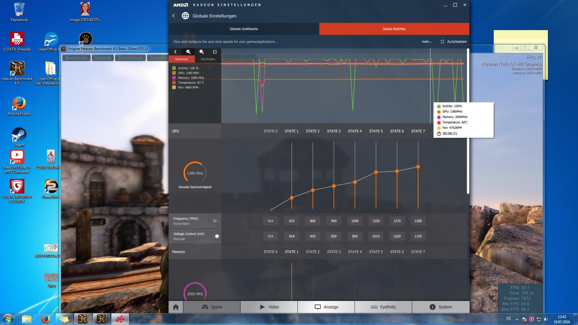

Da es keinen OC thread gibt.
Mit stock Kühler ist bei mir das das Limit, bin jedoch zufrieden. gehen die Temperaturen noch runter und wird im Treiber etwas höher entsperrt geht sich mehr aus.

Das habe ich. Das ist das Maximum. takt pendelt sich bei 81-83 ein aber die 1380mhz sind das absolute maximum. wenn ich den Lüfter abregele und auf 86 grad komme gibt es artefakte. den speichr habe ich nicht angefasst.
würde evtl. bis 1400 kommen bei besserem kühler.

Bei 1150mv und maximaler Drehzal von 4880RPM habe ich einen Stabilen takt von 1380mhz an der GPU bei 81-83 Grad (Heaven benchmark Ultra einstellungen).
Wenn ich den Lüfter Runterregele auf 4000RPM dann steigt die Temperatur auf 86-87 Und ich bekomme Artefakte, bei Trotzdem 1380mhz Takt.

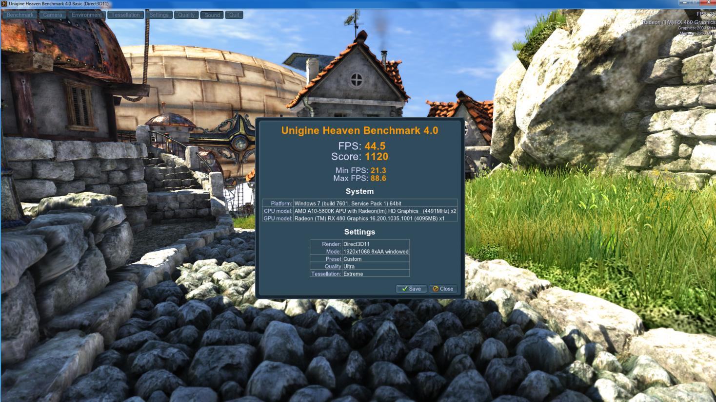

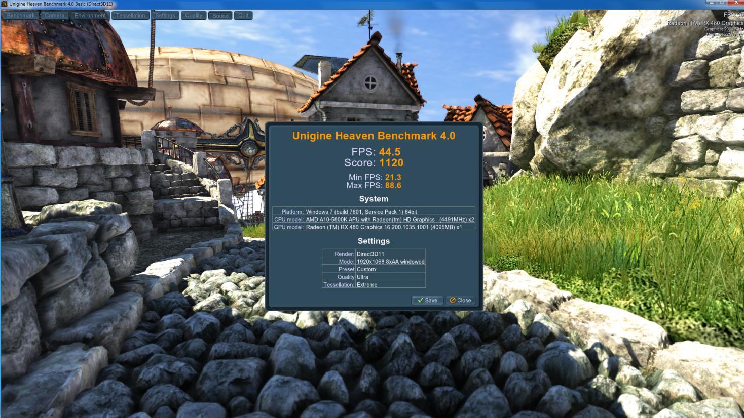

CPU ist ein AMD A10-7800K @ 4.5ghz-
habe so hohe settings gewählt um ein CPU limit auszuschließen.
- - - Updated - - -
A10-5800K Korrektur
