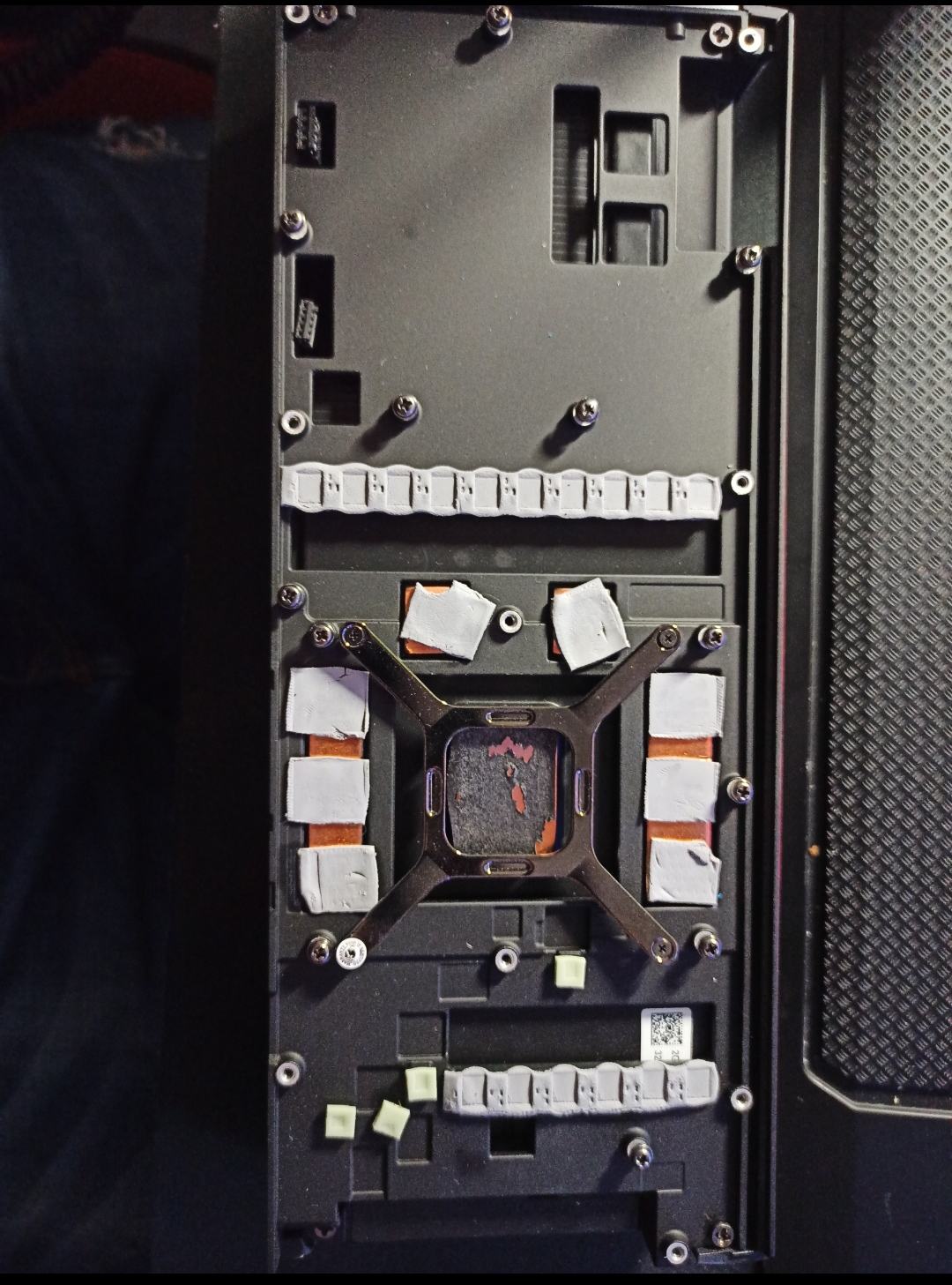

Meine Karte ist von März 2021. Alle Schrauben meine ich . Ich zerlege zwar nicht meine Karte aber mein Orginal Kuhler . Und da sind bei mir auch Pads vorhanden.
Meist ist es so , das die Pads sich noch mal bissel setzen wen sie Warm geworden sind . Und dann kann man meist, die schrauben ne halbe oder dreiviertel Umdrehung nachziehen
Nee lass sie eingebaut . Meist wird der Kühler ja mit den wichtigsten Schrauben fixiert . Und die Backplateschrauben sind nur aussen fest . Also von daher dürfte das keinen unterschied machen .
Würde es aber ggf an der Montage des Kühlers fest machen .

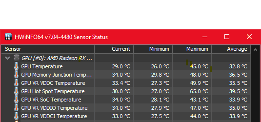

Habe jetzt ca. folgende Deltas:
Luft - Wasser: 10°C (26°C zu 36°C)
Wasser - GPU: 13°C (36°C zu 49°C)
Passt das?

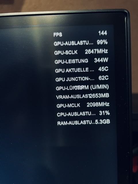

Welchen Wert nimmst du für GPU-Leistung?
Meinst du im Wattman?
Min. 2400 und Max. 2700 MHz. Mehr geht nicht. Sobald ich auf 2750 gehe kackt der TimeSpy ab.

Egal: 2200 rpm sind wenig, somit sind die 49°C GPU-Temp auch okay, 13 Grad Delta sowieso. Was sagt der Hotspot-Peak?

Delta Luft - Wasser: 7°C (24°C zu 31°C)
Delta Wasser - GPU: 12°C (31°C zu 43°C, Hotspot: 63°C)

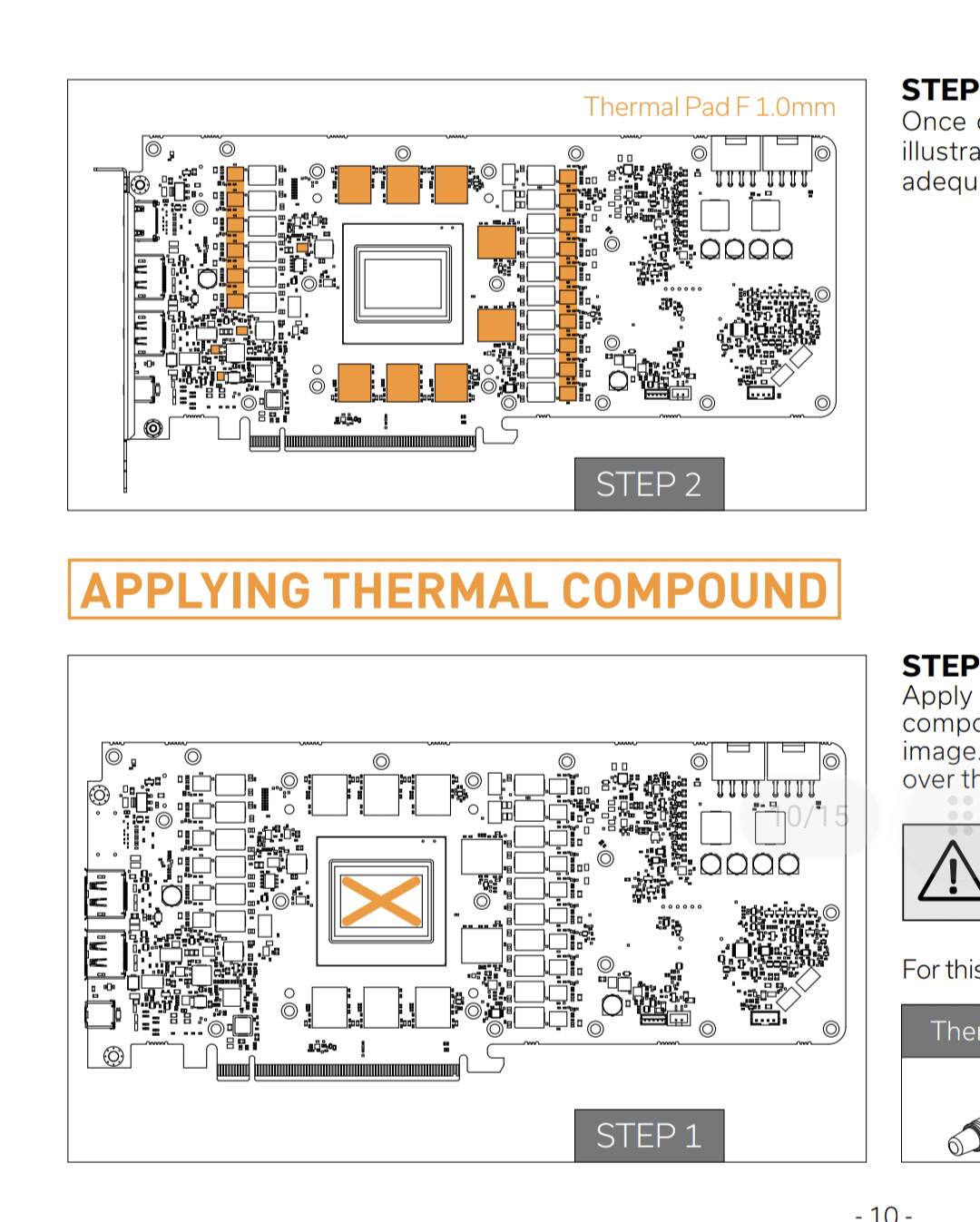

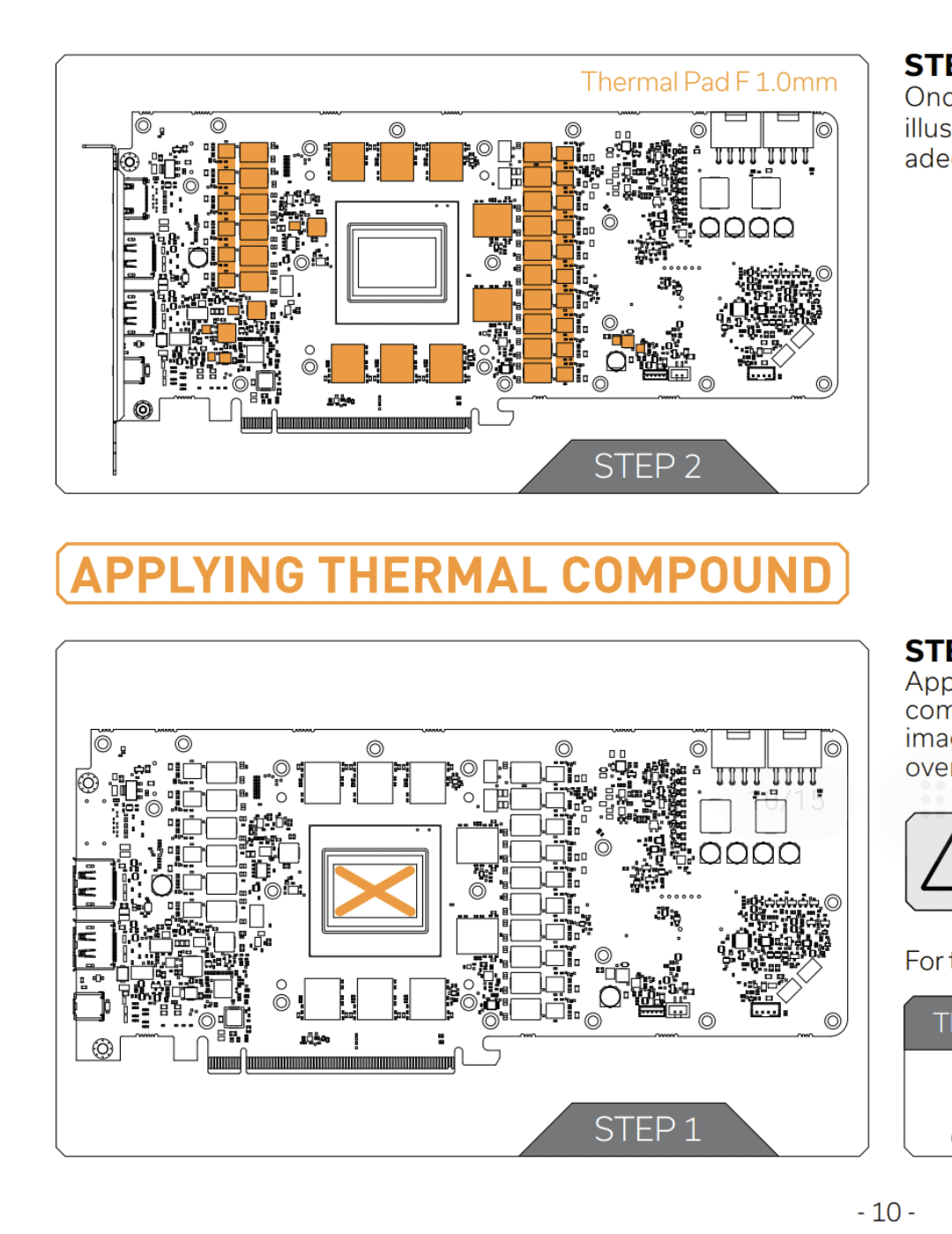

Interessant ist auch, dass EK bei dem Quantum und Classic Kühler trotz gleichen Aufbau der Kühlerunterseite unterschiedliche Platzierungen für die Wärmeleitpads vorsieht.
Wäre interessant zu wissen, welche Variante besser ist.
Quantum:
Classic:
Ich vermute fast dass einfach ein beiliegender Padstreifen eingespart werden sollte und man so in erster Linie die kühltechnisch nicht relevanten Spulenpads eingestampft hat - das sind alles Spulen wo jetzt beim Classic nichts mehr drauf kommt.
Beim Quantum wird mit weniger Spulenrasseln Dank der Pads auf den Spulen argumentiert (was AC in seinen Tests ja auch so festgestellt hat) - beim Classic geht es eben mehr um ein funktionales Basic Design.
Kann ich bestätigen. Habe zwar den Classic nicht hier, aber ich habe statt der mitgelieferten 1mm Pads im Nachhinein die 1,5mm Pads von der Backplate auf die Spulen montiert.
Seitdem ist es etwas ruhiger. Mit den 1mm Pads lag der Kühler gar nicht richtig auf den Spulen drauf, war also fast nutzlos.
