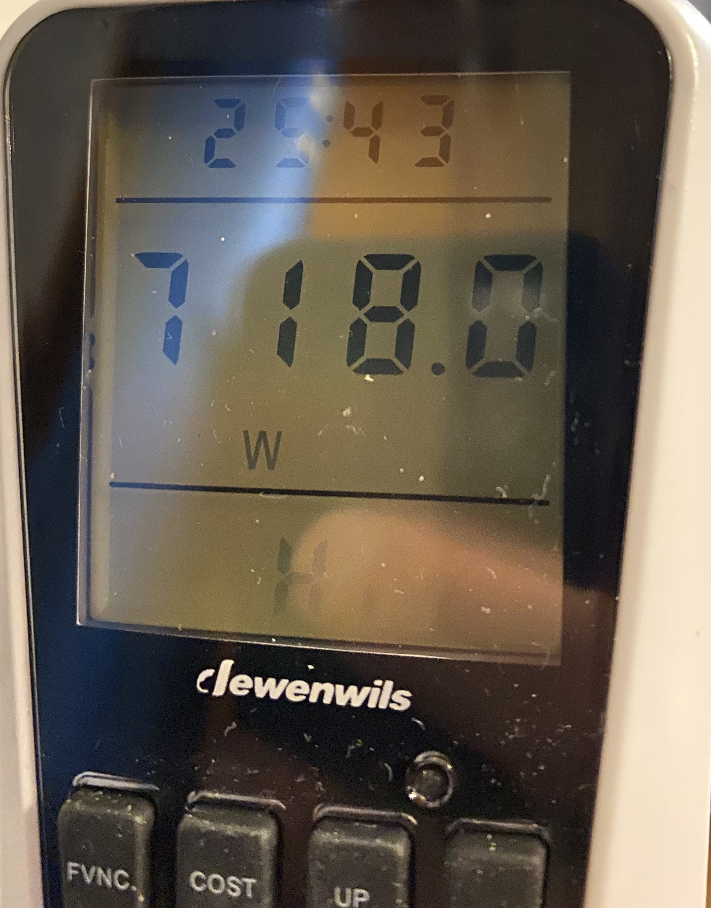

Was sagt ihr zu der Netzteil Thematik? Welche Netzteile nutzt ihr bzw. welches würdet ihr empfehlen? Evtl. mit etwas Reserve für 5900X.
Danke euch für die schnellen und netten Antworten!
Wenn du oc machen möchtest dann sollte es eines der 850 Watt Klasse sein.
Also 5900x und 6900 beide völlig ohne Limits übertaktet (pbo und mpt) ziehen unter Maximallast (prime + furmark gleichzeitig) bei meinem PC etwa 710 Watt - mit Sicherheit aber mit ordentlichen peaks darüber.
Mein altes be quiet 730W hat das tatsächlich noch anstandslos mitgemacht. Wenn du aber permanent gleichzeitig Prime und furmark zockst und dabei wie gesagt fernab jeglicher Vernunft sämtliche Limits aushebelst würde ich auf Dauer tatsächlich zur 850W Klasse greifen. Sonst reichen (vernünftige!!) 750 Watt Netzteile.
Also bei mir zieht eine 6800XT mit ordentlich OC (ohne Wasser) und ein 5900X ohne OC bereits 718Watt wenn beide gefordert werden.
Hat mein 700 Watt Netzteil aber noch mitgemacht.
Bin dennoch auf 850 Platinum nun umgestiegen.
Mir ist mein corsair axi 860i gestern während eines time spy runs in Grafik Test2 einfach aus gegangen, es sind die Lastspitzen denen viele Netzteile nicht gewachsen sind./:
