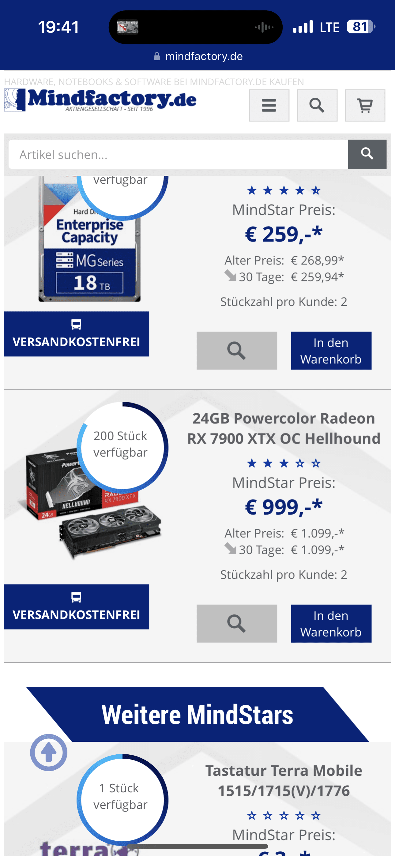

Das erste Mal, dass die XTX für unter 1000€ erhältlich ist oder?
Im Mindstar gab's die Hellhound die letzten zwei, drei Wochen schon ein paar mal für 999€. Auch die Sapphire Pulse war schon mal für 999€ drin.
und seid der Preis auf 1049€ ist hat sich der Balken nicht mehr bewegt :ROFLMAO:
