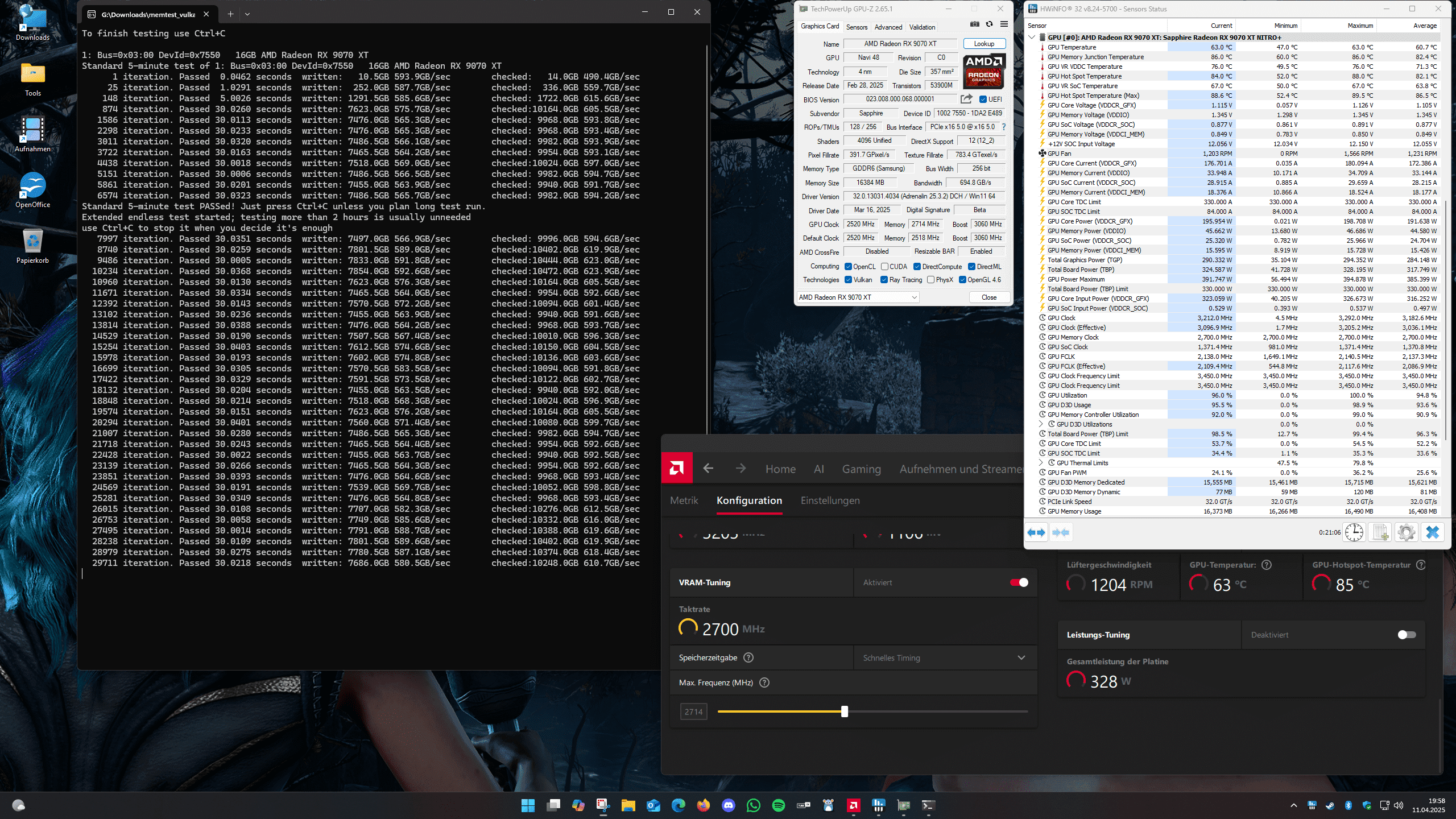

So bitteschön :
Jetzt lass ich mal noch die 2750 laufen und schaue ob die durch gehen.
Wenn ja, bleibt sie bei 2700.
2800 steigen ja direkt aus.

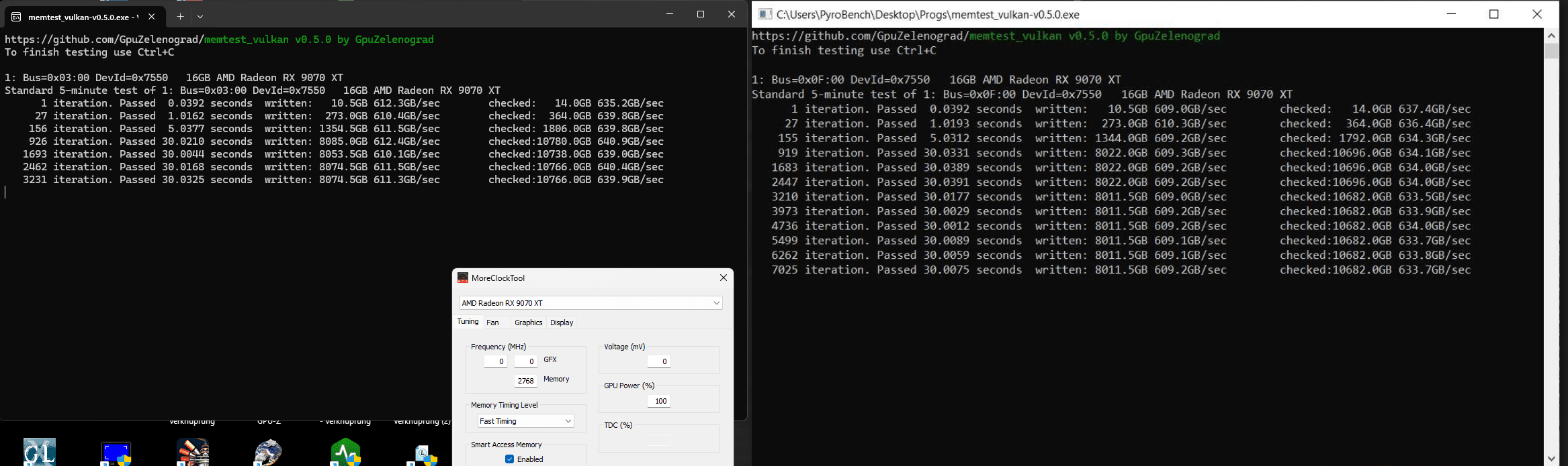

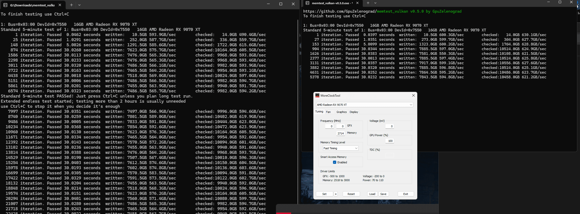

Viel mehr bekomme ich so glaube ich nicht hin ohne zu erfrieren. (2768MHz) Raumtemperatur 20°C (Lüfter 100%)

Ist um einiges kühler, dein Samsung, aber auch 'ne ganze ecke langsamer bei gleichem Takt.
@LDNV Vieleicht kannst den Mr.H ja mal als vergleich laufen lassen.
Habe kein Fenster auf oder an der lüfter kurve gedreht.
Bei mir liefen alle Lüfter auf 100% und gegen Serverlüfter sind die immer noch recht ruhig^^
Da bekomme ich vergleichbare Ergebnisse. Lüfter auf 100% RT etwa 20° C

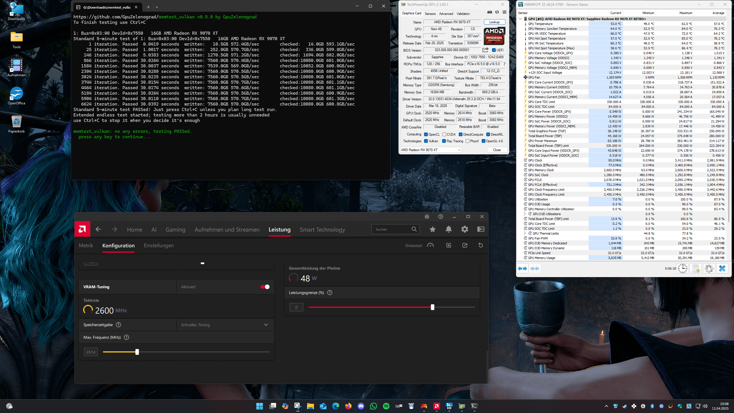

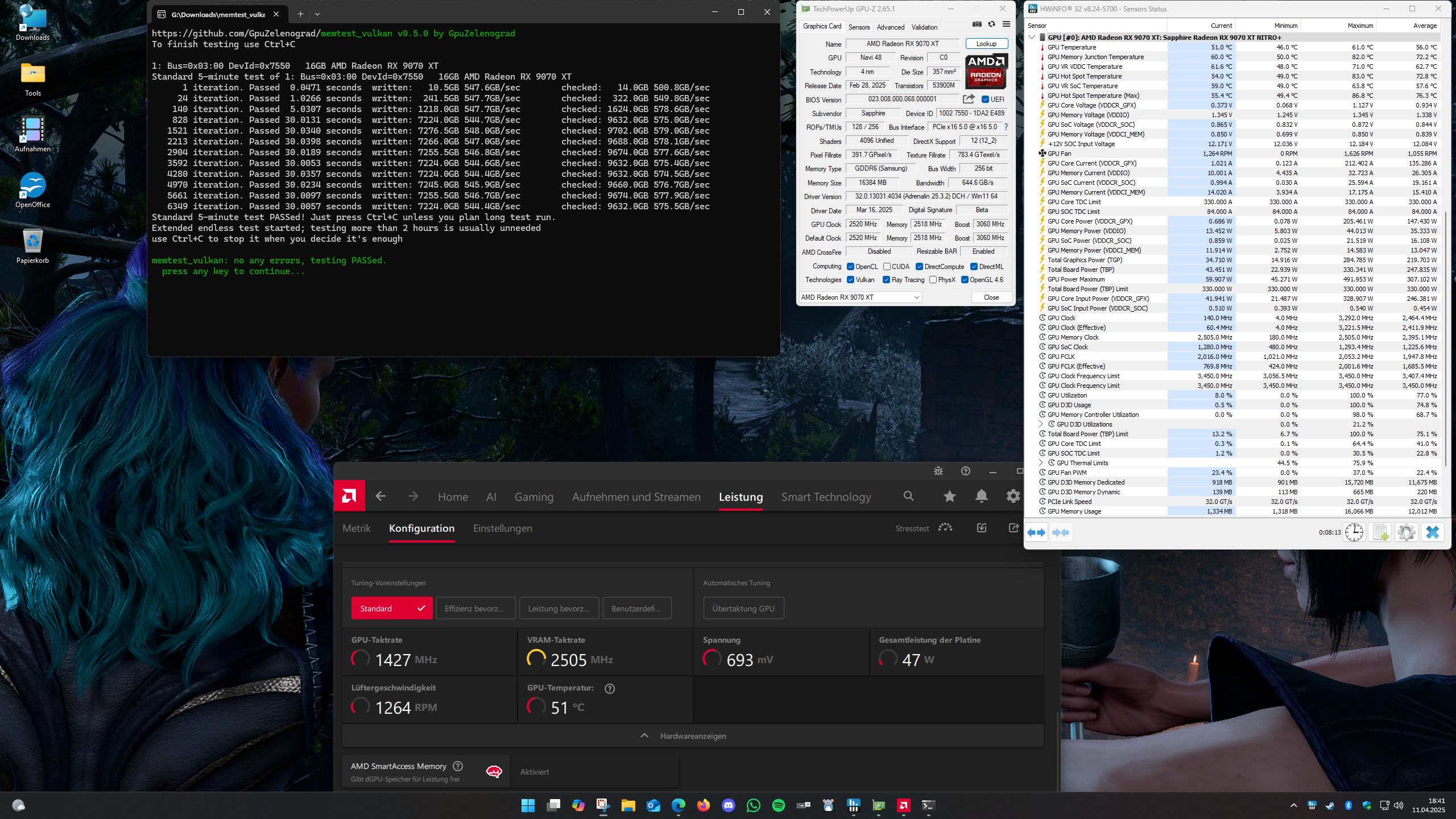

So also noch mal 2600 gegen getestet:
Stock:
2600:
2700:
