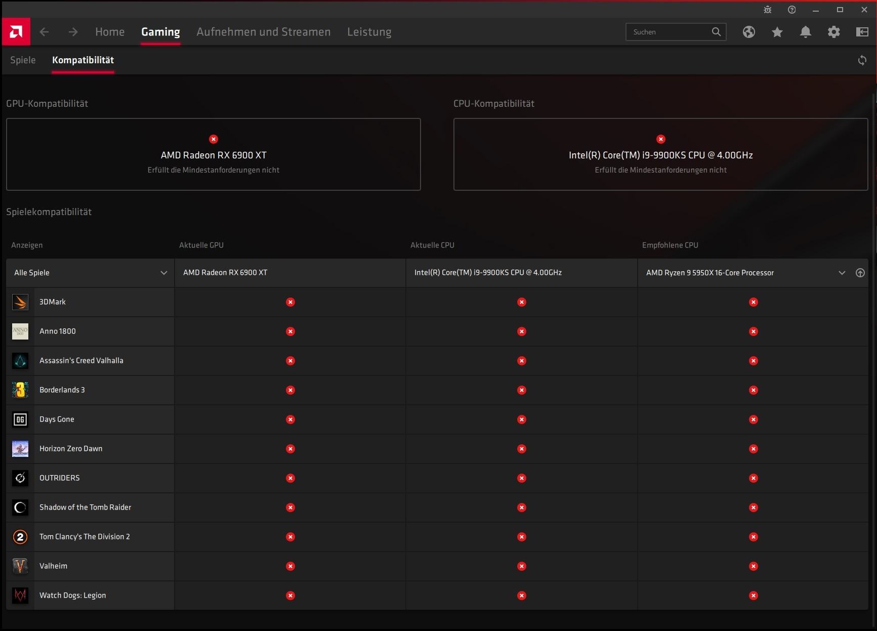

Hat wer hierfür jemand ne Lösung?
Komisch ist das es vor einem Treiberwechsel noch da war und jetzt bei egal welchen ich installiere immer dieser Kram angezeigt wird obwohl alles einwandfrei funktioniert. confus
