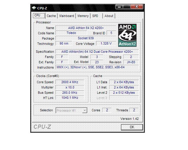

Hallo ,
wollte mich nochmal bedanken für die vielen tips.
Hier das ergebniss.
MfG Klaus
