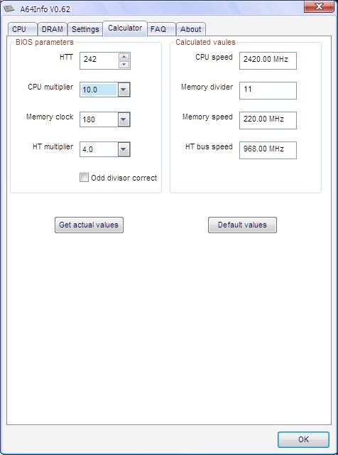

läuft dein RAM 1:1 zum CPU-Takt?
man weiss ja jetzt net, ob und was du für nen RAM-Teiler bei 2.9GHz CPU fährst. Ausser beim synchronen Modus von CPU und RAM ist der effektive RAM-Takt nämlich beim 10er Multi deutlich höher als beim 12er! Hast du das berücksichtigt?
schau dir die jeweiligen Takte am Besten mal mit dem A64Info v0.62 an, da ist auch ein Calculator dabei. Hier mal ein Beispiel, wo zuerst die CPU bei 2.9GHz läuft @180er Teiler beim RAM -> 207,43MHz @Multi 12
Dann läuft die CPU mit gleichen Einstellungen beim 10er Multi mit 2420MHz und daraus resultiert ein RAM-Takt von 220MHz! :wink:

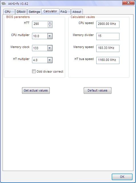

@obarok_9, nee, läuft asynchron FSB=200 Ramteiler=166; läuft also mit 193.6MHz...
und beim 10er Muti verwendest de welchen RAM-Teiler?
sollte dann so aussehen, falls dein RAM die 194MHz nicht überschreiten darf und weiterhin 2.9GHz CPU-Takt anliegen sollen:
