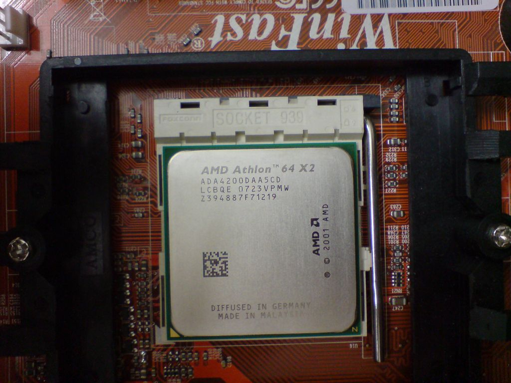

Dein 4200er geht aber mal richtig gut mit den niedrigen Spannungen :bigok:
Der packt bestimmt die 3-3,1 GHz@default.
Da kann man nur Gratulieren :d

Deine Logik ist echt hart. Es ist ja nen Manchester & kein Toledo. Das ist nen Äpfel/Birnen Vergleich, wobei, eigentlich noch schlimmer. :fresse:
Zudem gingen 072x Toledos z.T. extrem beschissen. Die LCBQE 0728CPMW waren die bisher miesesten Toledos, die hier aufgetaucht sind. ;)
Bisher gabs auch keinen einzigen Manni der die 3GHZ bei 1,4V geschafft hat. Zumindest ist mir keiner bekannt. Die besten waren doch die 0601/2 Kanidaten und selbst die waren mit 1,5-1,65V dabei. :-[

Was geht denn nun mit default Vcore mit deinem neuen? :xmas:
