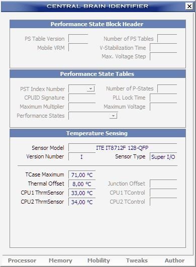

kannst de mal kucken please, was bei CBiD so steht bei Deiner:
findest du unter Mobility -> P-States
und dann wär interessant, was Deine für ne Diodentemp anzeigt unter Stress und im iDle. Es würd reichen, nur mal kurz ca. 5 Minuten primeL bei diesen settings anzuwerfen.
Bei Everest brauche ich unter Idle und dann primeL die Cores und die Diode angezeigt, um diese Werte mal mit meiner vergleichen zu können....;)

mein thermal offset ist 2°c
mit dem 2800er setting sind die coretemps unter last bei cbi 56/51°c während bei current temperature 36°c angezeigt wird - bei geschlossenem gehäuse und lüfter @ pwm-steuerung.
