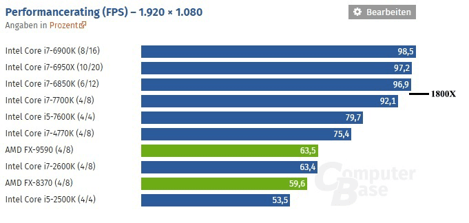

Also wenn ich den brandaktuellen Test von Computerbase betrachte(siehe Diagramm oben), sehe ich den 6900K an erster Stelle in den Spielebenchmarks, und garantiert wird die Kernzahl noch viel stärker den Ausschlag geben, je mehr Vulkan und DX12- Spiele es gibt. Der 7700K kommt erst hinter dem 6850K - Sixcore und ist weit weg von dem Bereich, wo ein Ryzen laut den Leaks landen müsste.
Folglich gilt es, den 6900K zu schlagen, und laut den Leaks ist das auch knapp möglich.
Ja, wahrscheinlich wird Ryzen bei Games nicht die Oberhand gewinnen. Aber -10% und damit leicht unter dem 7700k ist auch nicht schlecht. Natürlich mit Luft nach oben.

98,5 fps, nicht %.
Ich schätze das der 1800X bei etwa 90% landet.
Lies mal, was da steht:
Computerbase.de schrieb:
Angaben in Prozent
Hier fehlt eindeutig 100% und die Grafik ist an dem Tag entstanden, an dem die Presse Ryzen testen konnte. Wie bereits geschrieben, landet laut den Leaks Ryzen(1800X) ungefär da, wo jetzt 6900K steht - somit ist das realistisch.
Was Spiele Performance angeht, gilt es aber auch den 7700k deutlich zu schlagen und das wird wahrscheinlich nix.
Ich sehe im CB Test kein einziges Spiel welches bei dem ein 7700k signifikant schneller als die CPU´s mit 6, 8 oder 10 Kernen läuft. Es ist sogar eher anders herum und der 7700k stinkt da etwas ab. So ist auch das Fazit "Aktuelle Spiele, Treiber und APIs profitieren von mehr Kernen".
Also warum sollte AMD sich den 7700k als Gegner nehmen den es im "High-End" Gaming Markt zu besiegen gilt ? Ob der 7700k überhaupt "High-End" ist würde ich darüber hinaus auch sehr stark anzweifeln.
Eben. Dieses Performancerating wurde von Computerbase.de am 23.02.2017 erstellt.:
CPU-Skalierung in Spielen im Test: 6, 8 oder 10 CPU-Kerne schlagen 4 schnelle - ComputerBase
Hier steht: In 1080p bei 14 getesteten, aktuellen Spielen, wurden die FPS gemessen und dann in die Grafik ALS PROZENTANGABEN eingetragen:
Code:
Intel Core i7-6900K (8/16)  98,5%
Intel Core i7-6950X (10/20) 97,2%
Intel Core i7-6850K (6/12)  96,9%
Intel Core i7-7700K (4/8)   92,1%
Intel Core i5-7600K (4/4)   79,7%
Intel Core i7-4770K (4/8)   75,4%
Das heißt, der i7-6900K hat bei den 14 getesteten Spielen im Durchschnitt 7% mehr FPS als der 7700K erreicht.
Computerbase lag zu diesem Zeitpunkt Ryzen bereits zum Testen vor und es macht keinen Sinn, Tabellen ohne Referenzgröße(100%) zu erstellen.(Edit: Doch, siehe unten) Hier fehlt also logischerweise eine CPU, die diesen Wert erreicht hat.
Edit: Es macht auch keinen Sinn, lauter CPUs grundlos zu testen, wenn man eigentlich die Zeit zum Testen von Ryzen nutzen sollte.
@oooverclocker ?
Hast du das mit dem Prozentwert immer noch nicht verstanden ?
Ich denke es ist so: solange du keinen Prozessor anwählst siehst du die FPS angaben. Wenn du dann einen Prozessor anwählst siehst du die Prozent angaben mit dem angewähltem Prozessor als Referenz.
ich verstehe schon worauf oooverclocker hinaus will.
da steht in orange "Prozent", sowohl bei anzeige von fps, wie auch eben den prozenten.
kann man nun so auslegen das da über den 98,5 noch etwas war/ist was man hat ausblenden lassen,
ich denke aber eher das da einfach die deklarierung nicht korrekt ist.
in BF1 DX12@720p hat der 7700k 100% daher sinkt der Wert der anderen CPUs schon <100% im Gesamtrating.

Nehmen wir mal 10 Tests und in einem ist der 7700k schneller als der 6900k. Heißt also der 6900k ist sonst immer schneller. Also 9 mal die 100% und in einem ist hat er nur 95%. Daraus folgt im Gesamten 99,5% der maximal möglichen Leistung.
Ist doch letztendlich egal ob 90,92 oder 95%. Ein paar Prozentpunkte hin oder her spielen keine große Rolle, solange Ryzen in der oberen Liga mitspielen kann.
