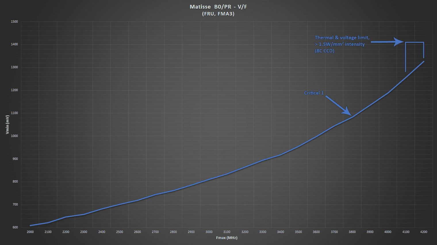

Zitat: According to FIT, the safe voltage levels for the silicon are around 1.325V in high-current loads
Der Grund, einmal im Text und in graphischer Form.
The biggest limit is the intensity (heat per area), secondly the voltage you can safely feed to the silicon. For example, the 9900K which has a reputation of being an inferno, has theoretical intensity of ~1.15W/mm² when operating at 5.0GHz (200W @ 174mm²).
Meanwhile Matisse can easily reach intensity of > 1.5W/mm² (120W+ @ 74mm²).
Quelle: Strictly technical: Matisse (Not really) - Overclock.net - An Overclocking Community

Um herauszufinden welche allcore Spannung für einen chip zulässig ist muss man PPT, TDC, EDC auf das maximum setzen (sprich PBO aktivieren) einen harten stress test laufen lassen (prime95) und die anliegende Spannung auslesen. Bei meiner cpu sind das ca. 1.36V. Die oben genannten 1.4V sind definitiv zu viel all core oc.
AMD gibt doch selber schon über 1.4 Volt beim Boost-Takt auf den Chip. 1.4 geht 24/7.
Wir reden hier über einen all core overclock mit fester Spannung und nicht pbo bzw. stock. Bei pbo gehen die Spannungen gerne sogar in Richtung 1,5V
edit: Die Spannung die eine CPU sich bei allcore Lasten über einen längeren Zeitraum genehmigen darf, sind von chip zu chip unterschiedlich und vom internen FIT vorgegeben. Normalerweise erreichen die cpus diese Spannung (unter allcore Last) nicht, da sie vorher zb. im Powerlimit landen. Schaltet man nun diese drei limits aus und lässt p95 laufen, sieht man wieviel Volt der chip maximal über einen längeren Zeitraum bekommen darf.
Auf einzelne Kerne im Boosttakt für einen gewissen Zeitraum, solange ein alles im thermischen Rahmen bleibt. In den Test bewegen sich die Taktraten im Bereich bei konstanter Belastung irgendwo zwischen 3.900-4200 MHz je nach Güte des Chips und der Kühlung. Die Ryzen 5 3600 werden vermutlich die 6 Core Abfallprodukte sein. Die guten Chiplets für 6 Kerner und 8 Kerner wandern, vermutlich in die 3900x und 3950x.
Die Tabelle von MrKGB finde ich nützlich. Über 1.3 Volt @4.2 GHz für alle Kerne, würde ich nicht gehen wollen bei der Strukturbreite. Die Leistungssteigerung Allcore von 4.000 Mhz zu 4.200 Mhz sind 5%. Hier lohnt sich OC eigentlich nicht mehr. Es macht mehr Sinn den Speicher zu übertakten, um diesen Sprung zu erreichen.
