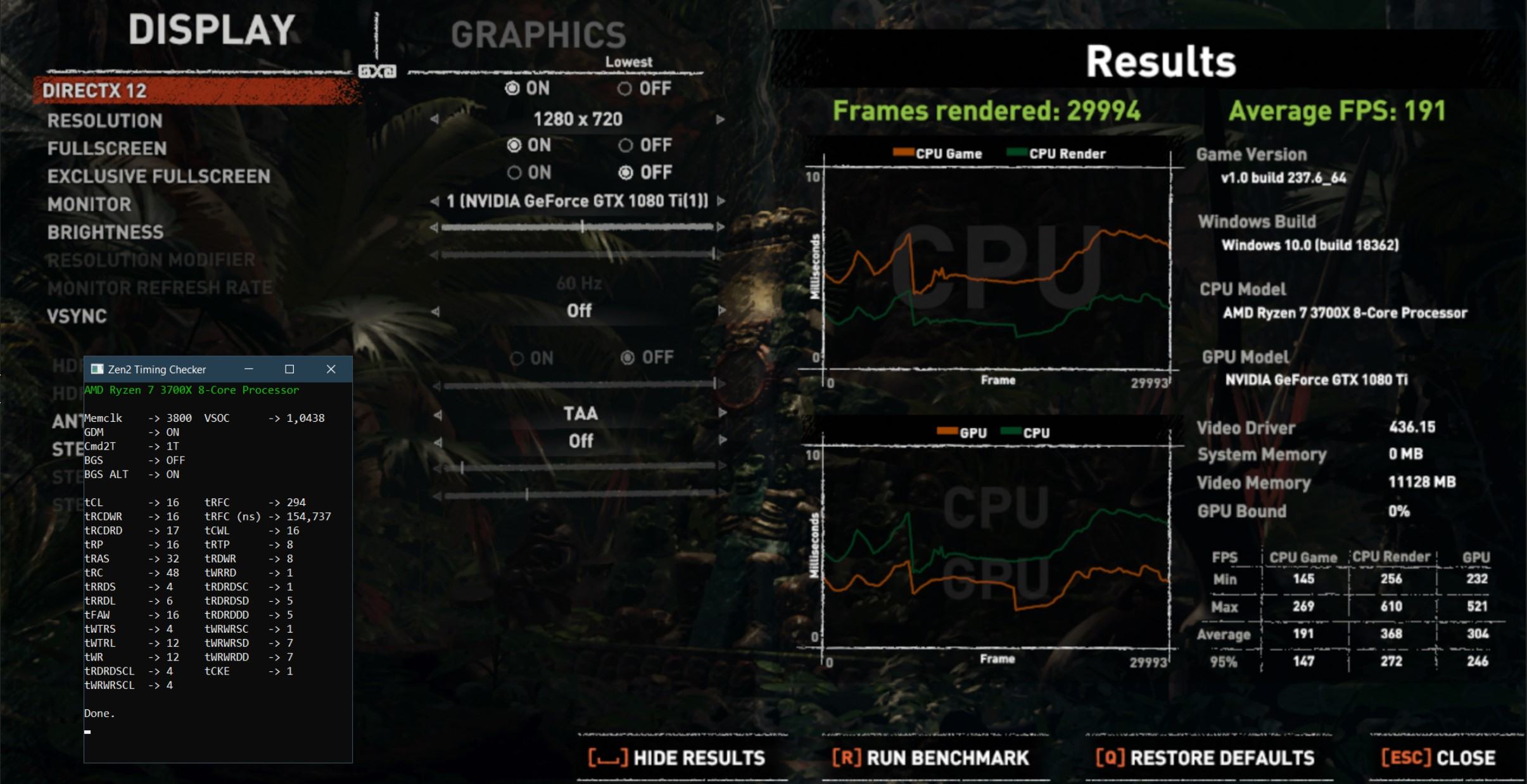

Kann hier jemand mit dem Ryzen 3600/3800/3900/3950 und anständigen B-Dies @ 3733/3800 im 1:1 Fabric Mode mal die Demo von Shadow of the Tomb Raider benchen?
Ich schreibe bewusst die Demo, weil die Vollversion andere Ergebnisse liefert.
Settings: Ultra Low 720p DX11 und DX12 jeweils
und so einen Screen mal posten: (Statt dem ASRock Tool für Intel könnt ihr natürlich den Ryzen Timing checker öffnen)
DX12 / DX11

Leider nur ein 3700x. Hoffe es hilft trotzdem
