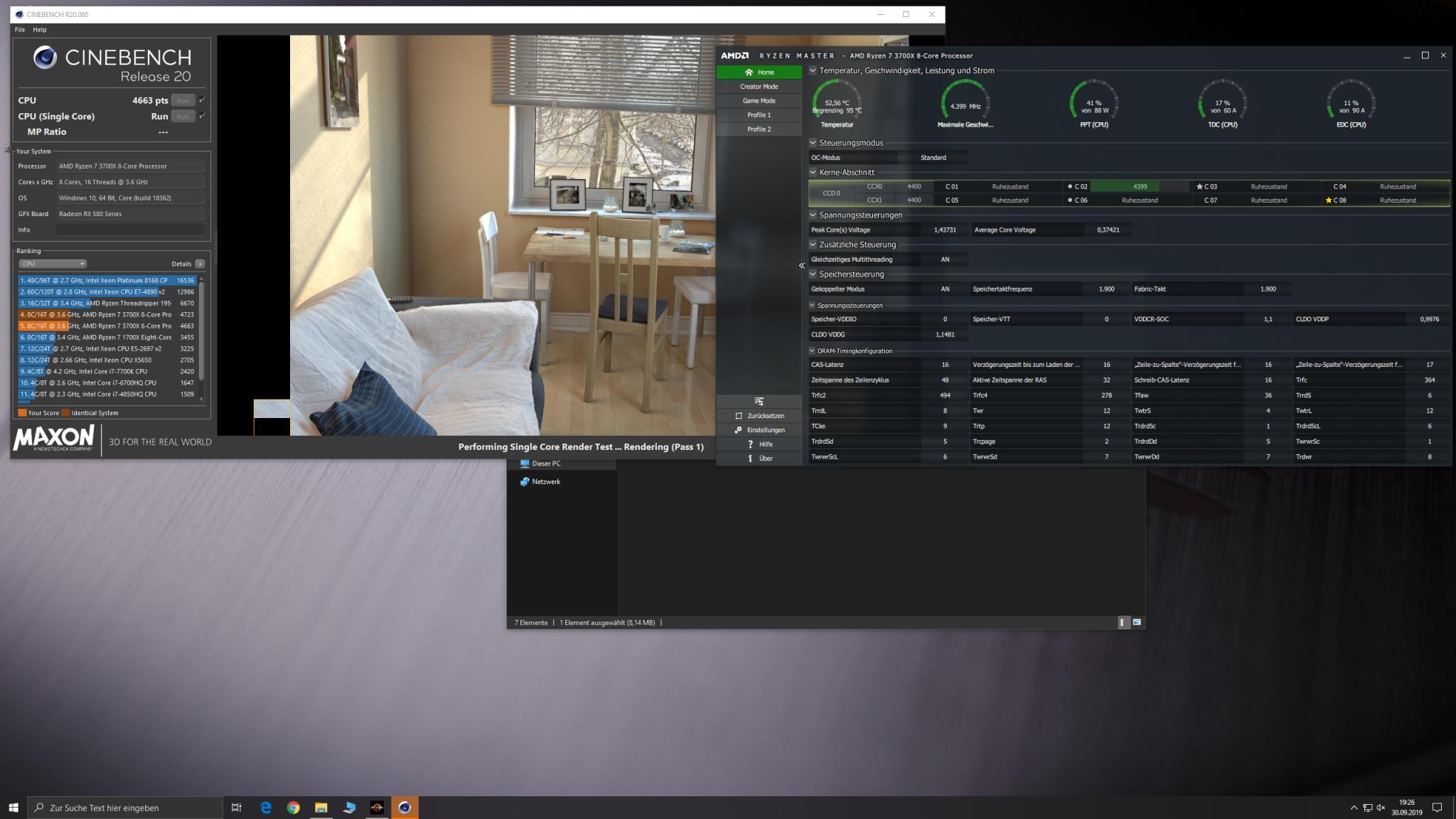

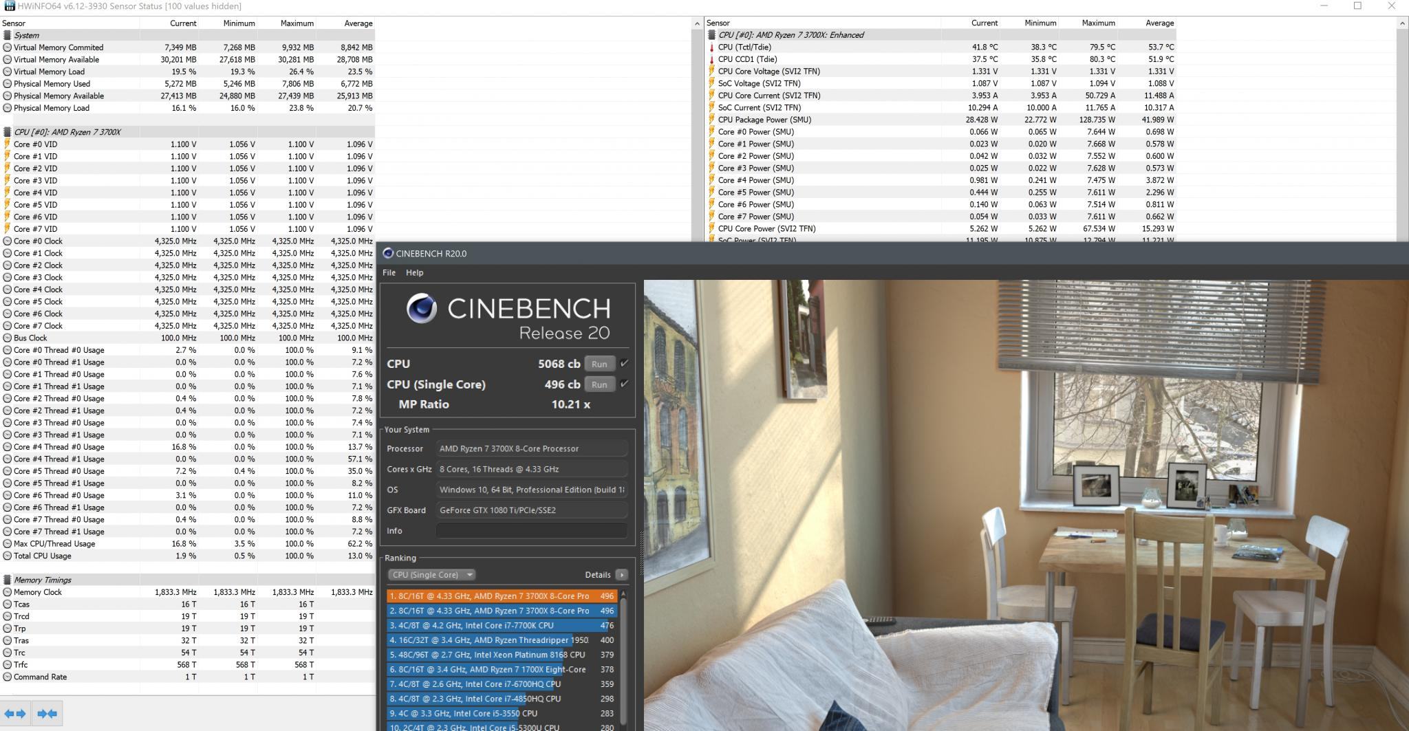

Nachdem meine Kiste trotz ABBA nicht höher als 4350 MHz boosten will, läuft sie nun stabil mit 4325 Mhz @1,33 Vcore Allcore - auf die 25 MHz Boost pfeife ich zugunsten deutlich höherer Multicore Leistung.
Singlecore ist völlig identisch (CB 20 496 Punkte), Multicore sind 4746 vs. 5068 mit oc.

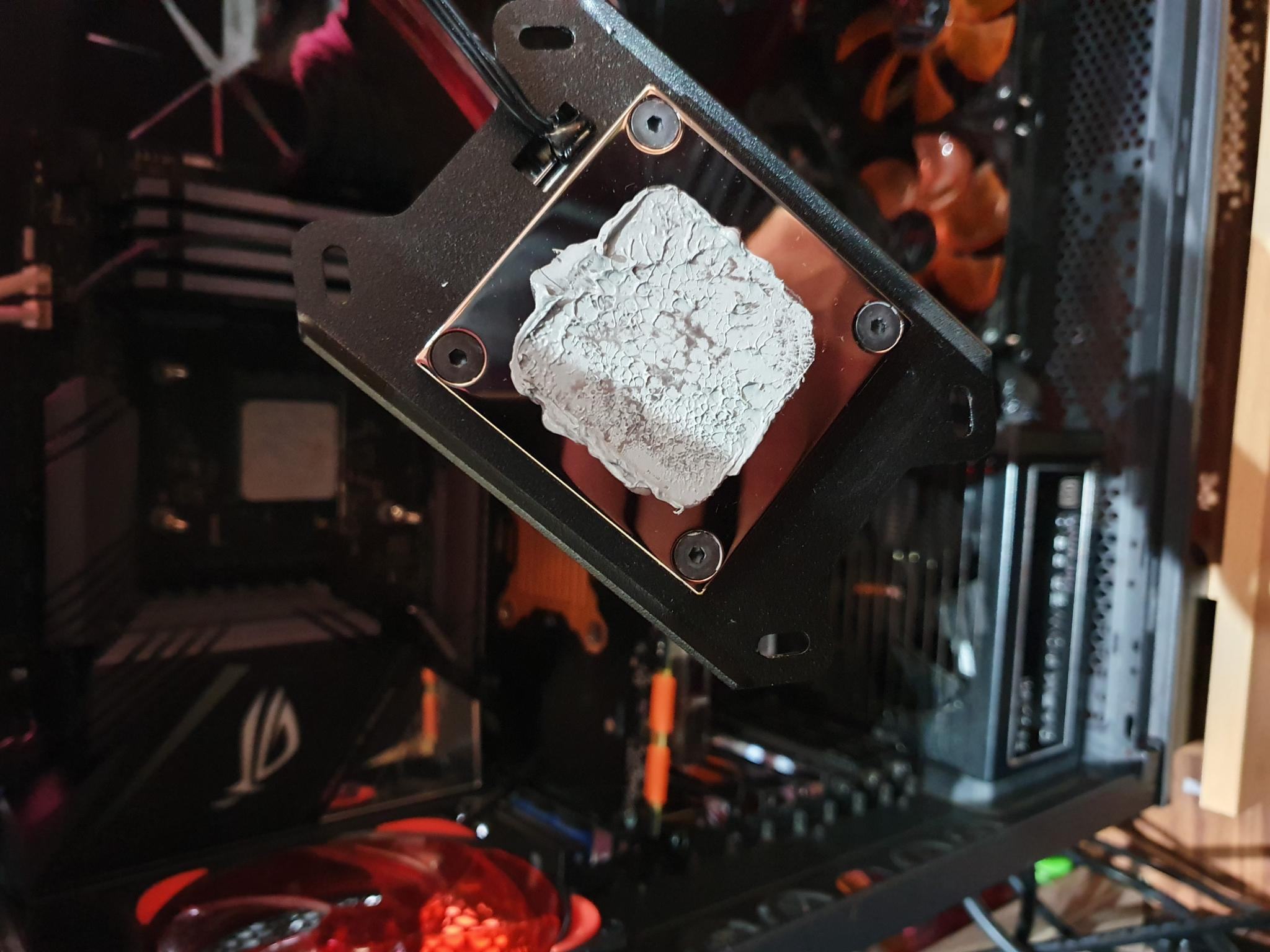

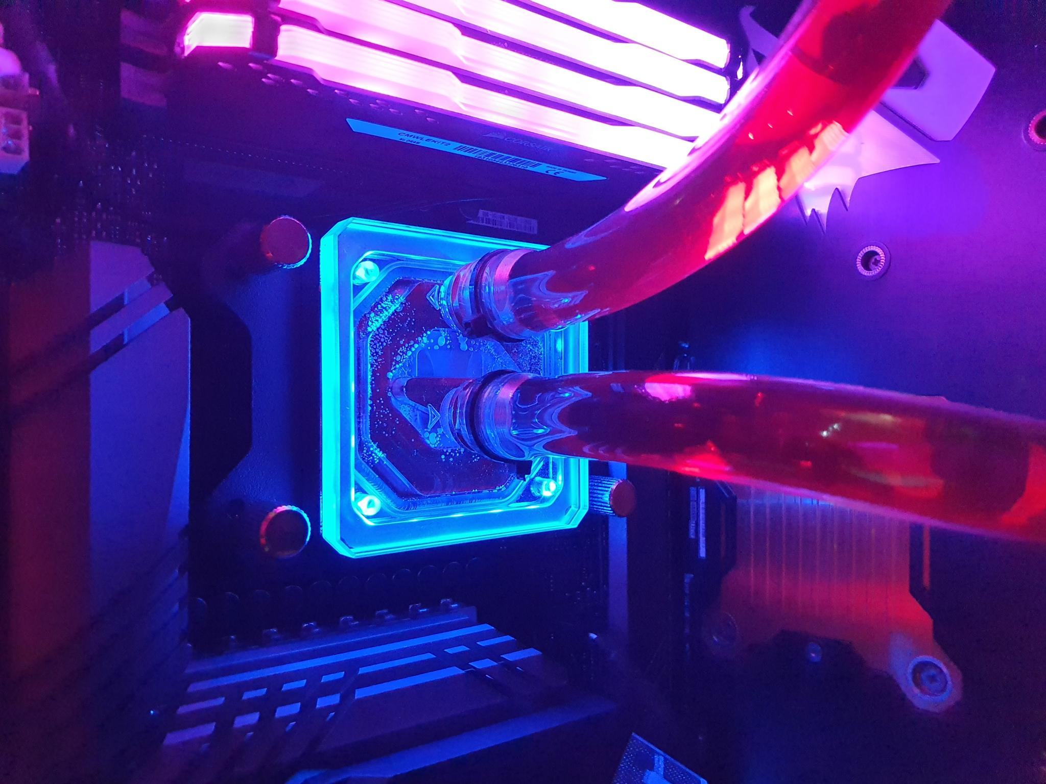

Aufgrund dieser hier aufgeworfenen Punkte habe ich zu einem Alphacool Eisbär mit 360'er Radiator gegriffen. Der Unterschied zwischen dem Eisbär und dem Eisbär LT ist scheinbar primär beim Lüfter zu suchen. Dieser rattert beim kleineren System recht schnell. Ich habe hier aber noch drei Noctua Redux in passender Größe herumliegen. Und genau die werde ich bei mir verbauen.
Auch Luftkühlung ist nicht ganz so trivial. Durch die Größe des headspreaders und der Positionierung der Dies wird so manche LuKü allein durch die Bodenplatte Probleme mit der Wärmeabfuhr bekommen. Ich selbst habe momentan ein Monster im Einsatz. Den Alpenföhn Olymp von EKL. Es handelt sich um einen Doppeltower mit zwei 140mm Lüftern. Den 2700X hat er locker auf unter 50°C gehalten. Aber beim Ryzen 3000 kapituliert er bei den Benchmarks. Auch deshalb war ein Tausch absolut nötig.

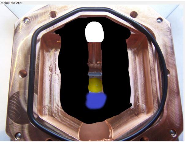

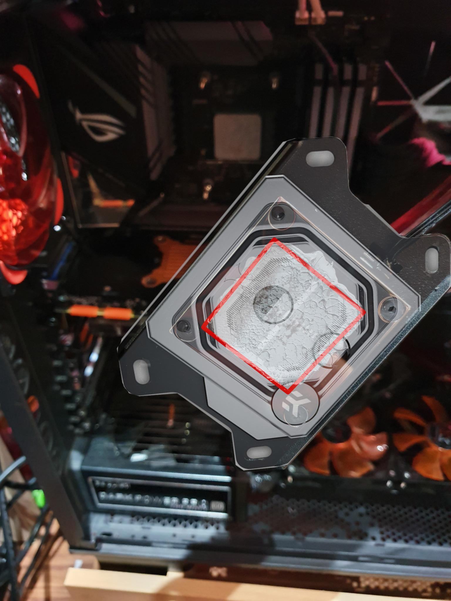

Habe ähnliche Erfahrungen gemacht und verschiedene Modifikationen vorgenommen bzw. ist in Arbeit.
Dadurch das die Chiplets seitlich liegen und ich etwas angefixt war von Igors Ergebnissen mit dem Eisblock ( Video im Processor OCen Thread), habe ich meinen Heatkiller auch etwas modifiziert, Gott sei Dank hat meiner ein Gehäuse aus Plastik, was die Sache extrem vereinfacht hat.
Ich habe den Düsenschlitz zu den Chiplets hin verlängert/aufgefräst, im Gegenzug den gegenüberliegenden Teil des Schlitzes etwas verschlossen.
Dann den Kühler um 180 Grad gedreht und habe mehr Kühlwasser auf den Chiplets was 3-4 Grad gebracht hat.
Zu meinem Mora 2 Pro wird sich noch ein Mora 3 gesellen was auch wieder 3-4 Grad bringen sollte.

180° gedreht dass der Einlass unten ist ?
Ich habs leider verpennt Bilder zu machen. Mein Heatkiller ist vom Aufbau genau wie dieser hier aber halt in Plastik.
Gelb ist der Einlauf von der Pumpe (unverändert), weiß hab ich weiter aufgefräst bzw. den Schlitz erweitert, blau wurde zugeklebt.
Dann halt noch ganzen Kühler gedreht, die Schrift Heatkiller steht auf dem Kopf.
So hab ich aber mehr Wasser auf dem Chiplet, diese sind ja auf der rechten Seite, denke beim 3900x bringt das noch mehr weil dort ja 2 Chiplets sind.
Ich hoffe ich konnte es verstänlicherweise beschreiben.
Wenn man den Heatkiller um 45° drehen, und den Auslass Richtung RAM machen könnte, würde man bestimmt schon ohne Mod etwas bessere Temperaturen bekommen.
Ob man den mal testet ?

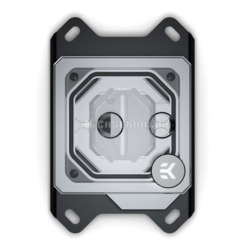

https://www.aquatuning.de/wasserkuehlung/cpu-kuehler/cpu-wasserkuehler/22335/xspc-raystorm-pro-rgb-waterblock-amd-am4-white?c=251
Den EK nehme ich mal wieder zurück, glaube da liegt das Chiplet schon teilweise unter einer Ecke...
Behold my paint skills :fresse2:
Dem Abdruck meines Heatkillers nach zu sprechen, liegt der nur auf dem halben Chiplet auf. Der Abdruck ist so breit wie ungefähr das IO Chiplet.

Ich habe den EK-Velocity und obwohl eventuell grenzwertig (gerade an den Ecken), ich denke der deckt eigentlich alles ab.
(Mad Gimp Skills xD)
(Keine Ahnung warum Hardwareluxx ein paar Bilder gedreht hat...)
