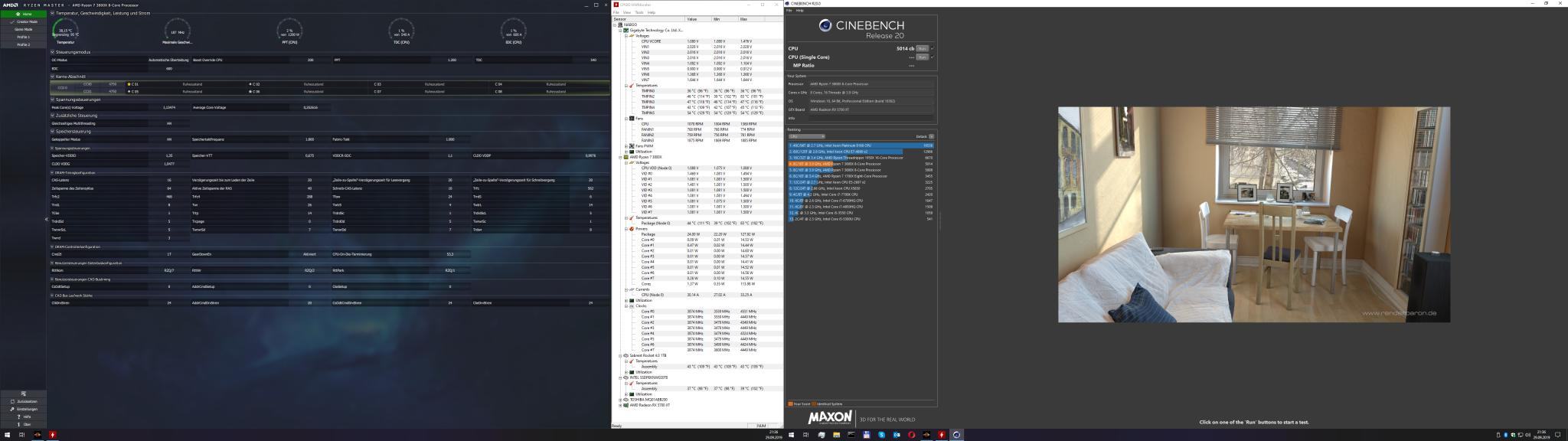

@amdx2
The Pic below

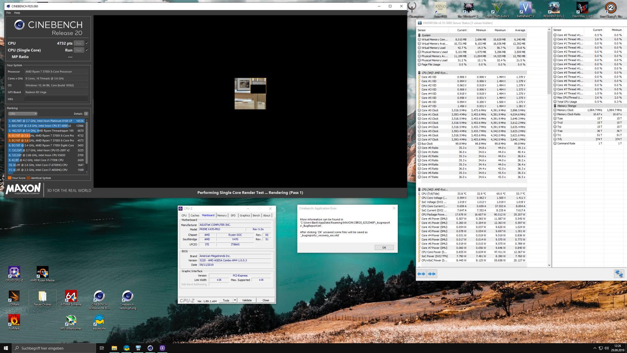

um auch mal ein weniger erfreuliches Ergebnis der aktuellen AGESA zu teilen...
habe hier Windows 10 (1903) auf einem R7 3700x zusammen mit 2 x 8 GB Samsung B-Die (G.Skill Rijpaws 3600cl16), einer Vega 56 und einem Asus Prime x470-Pro laufen. Mit ABB-Bios boostet die CPU bis 4,375 Ghz und läuft absolut stabil. Sobald ich das aktuelle ABBA-Bios für das Board flashe, bekomme ich die restlichen 25 Mhz Boost, jedoch tritt sporadisch die allseits bekannte Fehlermeldung in CB single core auf und Battlefield 5 schickt mich nach einigen Runden auf den Desktop zurück. Die Symptome kenne ich in dieser Form eigentlich nur von einem instabilen Overclock. Dabei läuft jedoch alles mit default Einstellungen, also ohne Eingriffe im Bios, RAM auf 1666 Mhz (2133 Mhz effektiv). Auf Anraten von Reous im Prime x470-Pro Sammler (an dieser Stelle danke für die Hilfe) habe ich HPET im Windows deaktiviert, was leider auch nicht zum erhofften Erfolg führte. Das Einzige, was ich bislang noch nicht versucht habe, war eine frische Windows Installation - glaube aber kaum, dass es daran liegt, wenn die akutelle mit ABB absolut zuverlässig rennt und mit ABBA plötzlich nichtmehr. Die Kombination läuft bei Vielen problemlos auch mit dem neusten BIOS. Es scheint, als wäre die CPU mit der alten SMU bereits am Ende des Möglichen - OC-Versuche deuten dies zumindest an, konnte trotz custom-loop und ~65°C @ full-load im all-core nicht über 4,25 Ghz ohne die Spannung auf ein "ungesundes" Maß (> 1,35 V) anzuheben, der Fabric-Takt geht leider auch nicht bis 1900 Mhz. Tja richtiges Pech gehabt in der Silicon-Lottery...
Bitte versteht mich nicht falsch - die fehlenden 25 Mhz interessieren mich nicht die Bohne, die CPU ist auch so schnell genug. Was mich aber doch stark verunsichert ist der zukünftige Bios-Support, sofern AMD die aktuelle SMU beibehält, wäre ich da außen vor... Wiederverkauf einer CPU, die bei default-Einstellungen nicht stabil läuft? Daran will ich gar nicht denken... Im PC meiner Freundin läuft ein R5 2600 auf einem Asrock b450 pro4 - leider gibt es noch kein ABBA-Bios von Asrock für das Board. Sobald eines verfügbar ist, werde ich die CPU nochmal in ihrem PC testen, sollten die Fehler dann immernoch auftreten, geht die CPU zurück zu AMD.
Viele Grüße
Gärtner

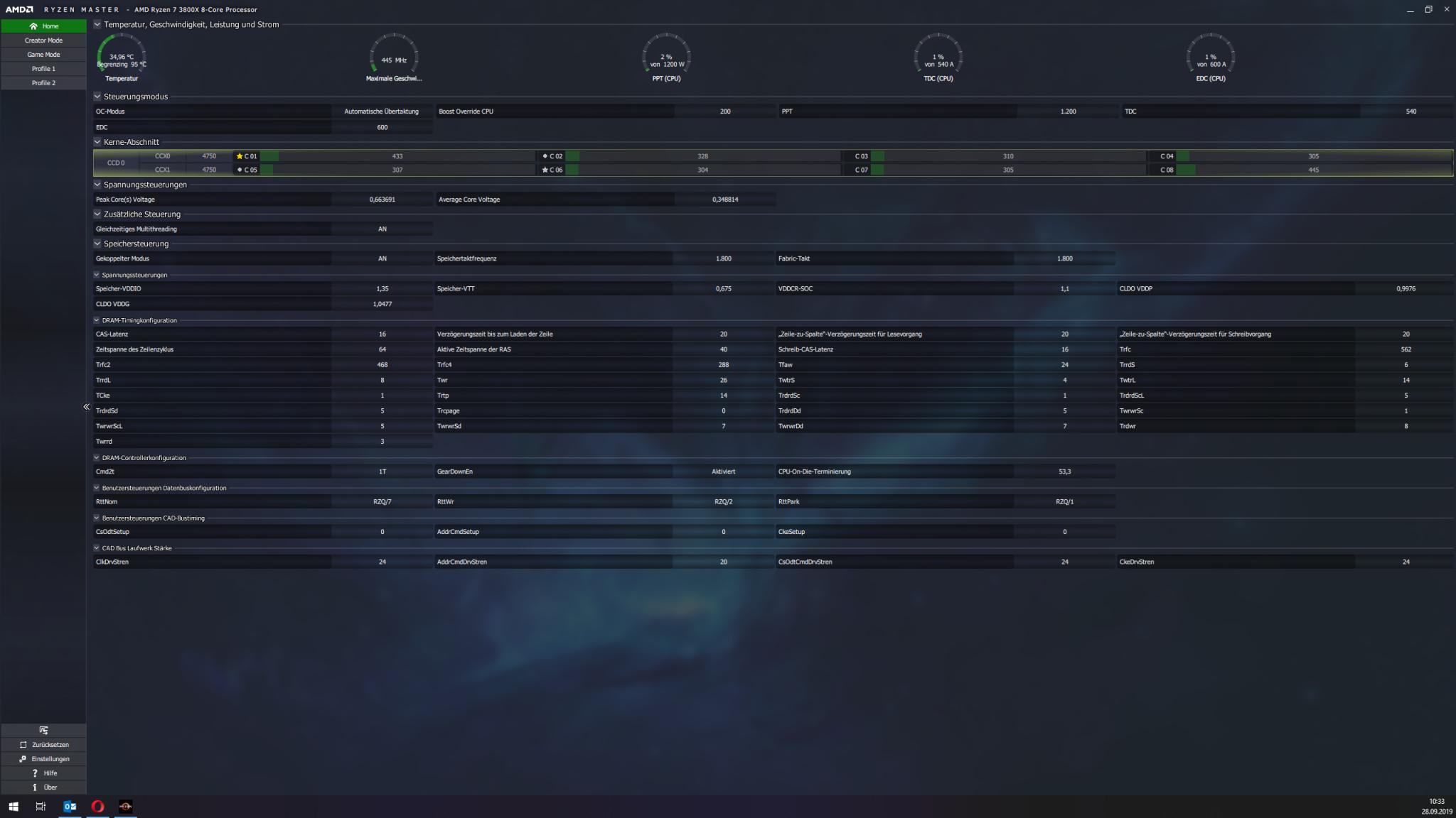

Ich habe nun an dem Board eines meiner Temperaturprobleme gefunden. Die Grafikkarte überlappt den PCH Lüfter teilweise. Dadurch erhitzt sich der Chipsatz doch nicht unerheblich. Dies kann man vor allem beim Multicore-Cinebench erkennen. Um das ganze etwas zu entzerren, habe ich die Lüfterkurve von Standard auf Performance gestellt. In der Lautstärke änderte sich nichts. Allein der PCH Lüfter dreht früher etwas hoch. Ebenso ist der RAM auf 3600CL16 taktend. Hier sind "nur" die Timings gemäß dem Ryzen DRAM Calculator mit den Safe Einstellungen geändert worden. Im AMD Ryzen Master habe ich den Modus Creator / automatische Übertaktung gewählt. Das ist inzwischen meine Lieblingseinstellung. Ich habe einige meiner Hin tergrundprogramme beendet, aber das war's dann auch.
Dieser Screendump zeigt die Temperaturen und Drehzahlen nach dem Multicore.
Und dieser hier die Temperaturen und Drehzahlen nach dem SingleCore.
Ich finde, 515 im SC und 5014 im MC sind für den 3800x gar nicht so schlecht. Ich bin mal gespannt, wie das ganze mit der WaKü und dem neuen Gehäuse ausschaut.
@Gaertner87:
Was steht denn im ErrorLog?

kann die entsprechende .dmp-Datei nicht auslesen.. wie stelle ich das an?
google.de -> .dmp öffnen
Ja, soweit war ich gestern Abend auch schon... wenn Du mir jetzt noch verraten kannst, wie ich den von BlueScreenView angezeigten Buchstabensalat aus Hexadezimal & Co. richtig interpretiere, gibt's vllt. sogar ein like ;)
Wie dem auch sei, ich bezweifle, dass mich diese Info weiterbringt. Das Ganze beschränkt sich ja nicht nur auf Cinebench, auch BF5 schmiert mit der neuen AGESA bei Default-Settings ab. Wahrscheinlich wird mir auch Prime95 Fehler melden... die alte AGESA läuft stabil, die neue führt zu Abstürzen!
Bisher konnte ich in Ermangelung eines ABBA-Bios fürs Asrock B450 pro4 die CPU noch nicht in einem anderen System testen. Sollten dort die gleichen Fehler auftreten geht die CPU zurück zu AMD - falls nicht, muss ich wohl mein System neu aufsetzen.
Was für eine DBG Datei? Auf Deinem Screendump ist ein Fehler in CB20. Da wurde lt. Dialog eine Logdatei (*.TXT) erstellt. Was sagt diese Logdatei?

Äh, ja klar, sorry - mein Fehler! Hier bitte:
Code:
Exception
		ExceptionNumber = 0xC0000005
		ExceptionText = "ACCESS_VIOLATION"
		Address = 0x00007FFBEDFD82F0
		Thread = 0x00000000000024C0
		Last_Error = 0x00000000

@Gaertner87:
Access violation... klingt nach Ram oder Treiber. So sagt es uns Tante Google. Also gehen wir zuerst an's kleinere Übel. Dem Treiber.
Ich würde an Deiner Stelle mal folgendes tun:
- den neuesten Chipsatztreiber direkt von AMD laden
- Den installierten Treiber deinstallieren (in Einstellungen - Apps)
- Im Laufwerk C das Verzeichnis AMD komplett löschen
- Reboot
- Den heruntergeladenen Chipsatztreiber neu Installieren.
- Reboot
- Danach schauen, ob der Fehler in CB wieder auftaucht. (also alle Apps öffnen wie auf dem Schrendump öffnen.
Sollte das nicht helfen, dann geht es weiter.
