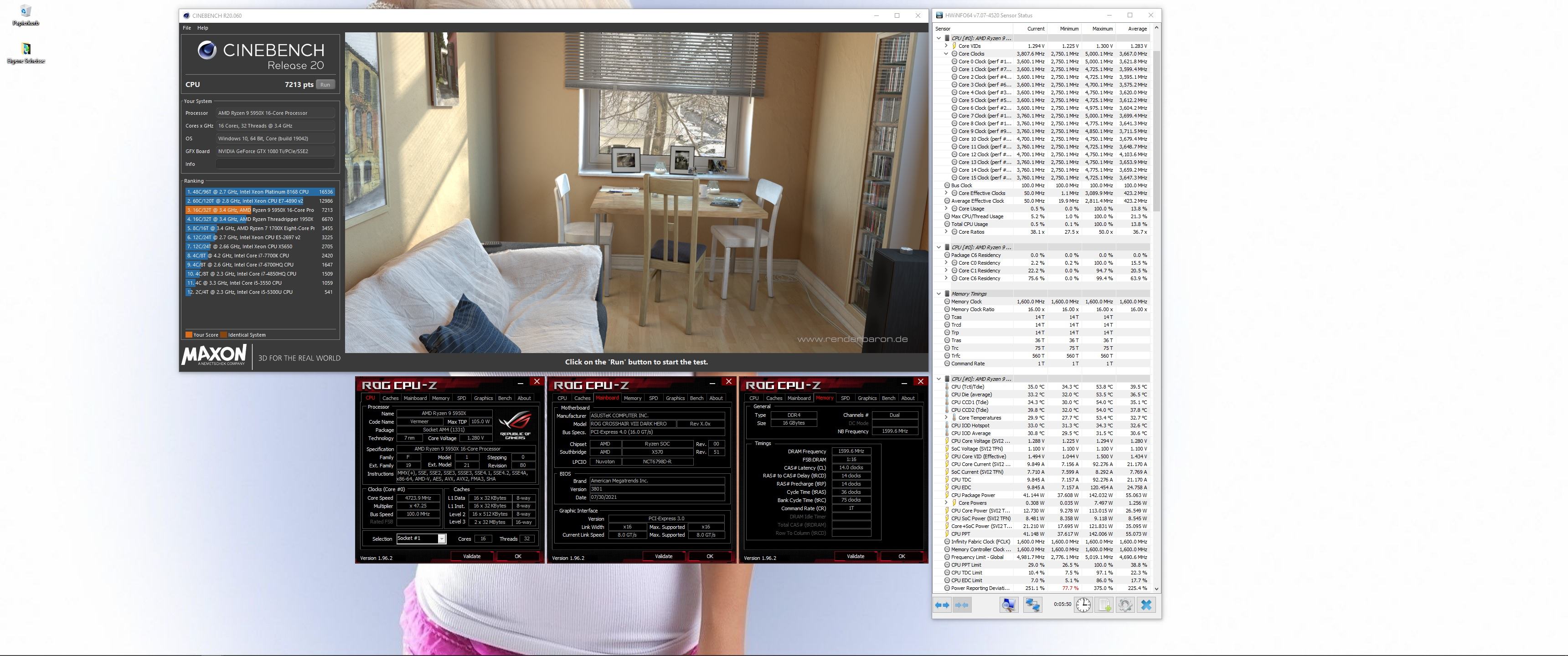

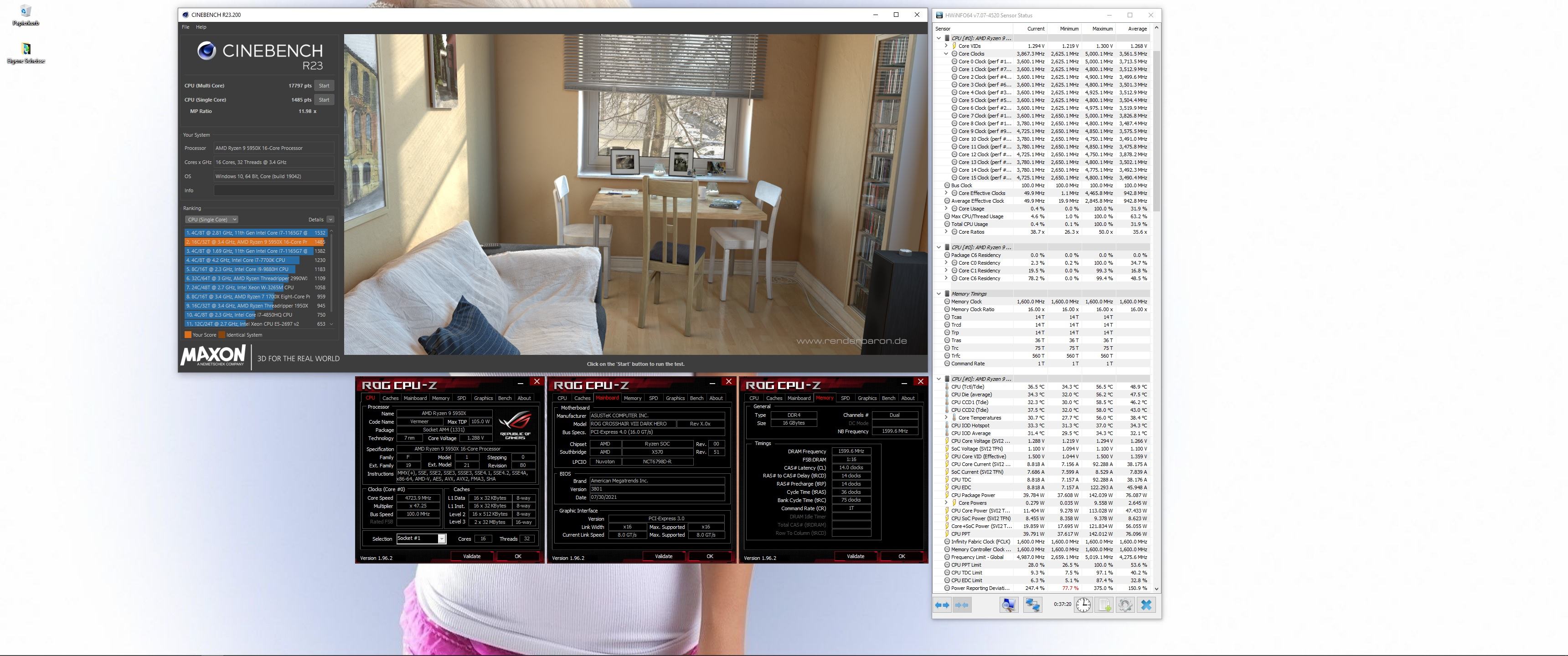

Hat jemand eine Idee was hier falsch läuft?
System wurde neu zusammengebaut und Windows ist frisch installiert. Bios aktuell. Settings Stock, außer FCLK auf 1600 und RAM auf 3200@14-14-14-36 fixiert.

Darum bin ich verwundert, deutlich zu wenig Punkte. Windows wurde frisch installiert und ist ziemlich nackt, alle Treiber aktuell.
Ganz schön niedrige Core VID für nen SC-Test von CB R23. Habe gerade im SC bis zu 1,44V.
Wie sah das beim Multicore-Test aus?
Wie wurden die restlichen Bios-Settings gewählt, zum Breispiel PBO an oder DOS genutzt? Irgendwo n Powerlimit gesetzt?
Habe mit Standardtakten SC so 1600 rum, MC ca. 26000.
Die Kerne brauchen mehr Saft, gib denen mal mindestens 1,35V. Deine Temperaturen sind sehr niedrig, hast du da was im Bios zum bremsen eingestellt? Bei CB kann ein Ryzen gerne 90°C heiß werden, weil es soll da ja was passieren - bei dir passiert da grad nicht viel.
Und diese Core Perf. Werte sagen ned viel aus, sondern eher die effective Clock. Du willst ja wissen, was wirklich passiert und nicht, was theoretisch sein könnte.
Die Power Reporting Deviation ist auch bei 77% - schlecht.
Vielleicht auch Clock Stretching durch zuwenig Vcore/ -Offset?

Hatte die Vcore bei 1,3v fixiert. Mir war nicht bewusst, dass das die Taktraten begrenzt. Hab die Spannung mal auf Auto gestellt und jetzt passen die Cinebench Punkte.
Bin nach 15 Jahren von Intel auf AMD gewechselt und irgendwie ist das alles bisschen anders :fresse:
Ja, das musste ich auch erst lernen, dass sich ZEN 3 nimmt, was er braucht. Das können in der Spitze auch mal bis zu 1,5V sein.
