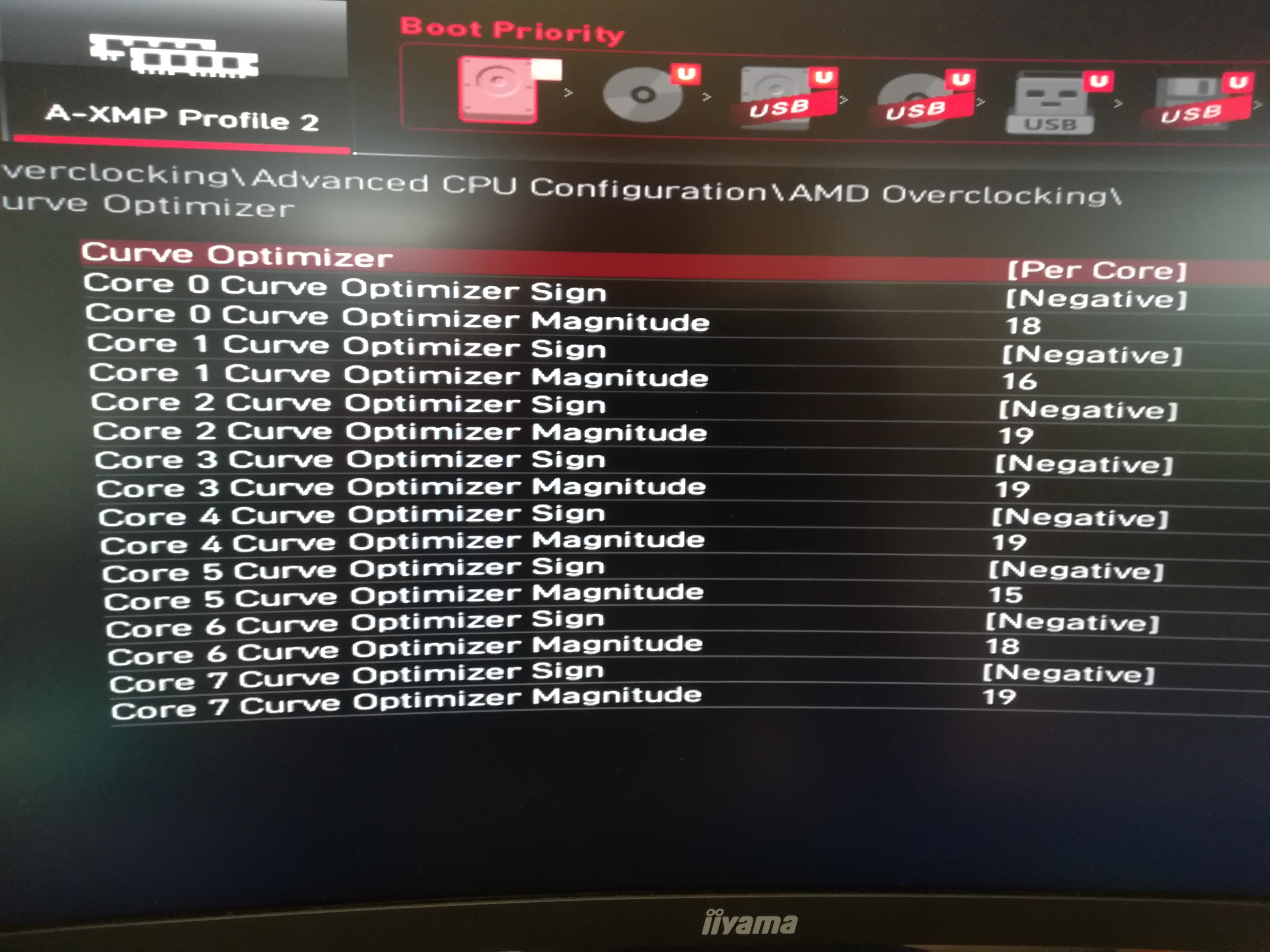

Scalar bringt bei mir nix, aber die Curve-Werte kommen mir bekannt vor, das schaut ganz gut aus. Bester Kern -16 geht nicht? Wenn nicht, mal das Thema "benachbarte Kerne " prüfen, was nicht ganz einfach ist. Hab's auch erst nach gefühlt unendlich vielen CO-Sessions halbwegs kapiert...
Danke, bester Kern -16 läuft beim CoreCycler nicht mehr durch; Ist Core 5 wird glaub ich aber noch etwas negativ von Core 4 und Core 6 beeinflusst --> so 15MHz sollten noch mehr sein bei Core 5
Wegen benachbarter Kerne, sind die benachbarten Kerne von Kern 5 --> Kern 4 und 6?
Offset sieht ZZ so aus:
Core 0 -18
Core 1 -16 --> fertig ausgelotet --> diesen hab ich von 15 auf 16 gebracht
Core 2 -18
Core 3 -19
Core 4 -18 --> fertig ausgelotet --> wenn ich hier auf -19 stelle, läuft beim CoreCycler nicht mehr durch
Core 5 -15 --> Bester Kern, fertig ausgelotet?
Core 6 -18 --> fertig ausgelotet --> wenn ich hier auf -19 stelle, läuft beim CoreCycler nicht mehr durch
Core 7 -19

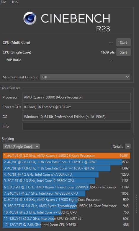

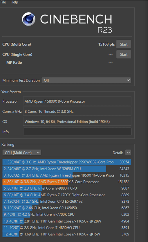

@19Phil88 Wie viel Punkte hat dir das gebracht? SC und MC?
Beim MC Run hab ich so zwischen 4630MHz und 4655MHz effective anliegen
Punkte: ~15200 je nach Wassertemeperatur --> hab die Runs gerade durchgeführt und hab 26° Wasser
SC Punkte 1639

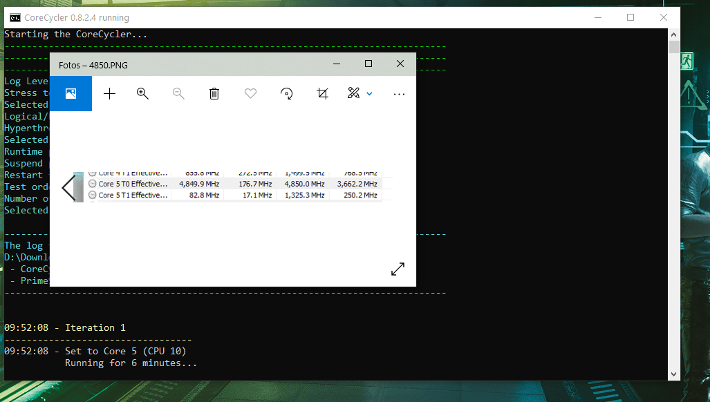

Mach mal den "Overdrive" aus ( die +200) und schau mal, ob er dann vielleicht höher boostet, wäre noch ne Möglichkeit.
Im MC wird nich groß was passieren, aber im SC könnte er dann vielleicht ne Ecke höher gehen.

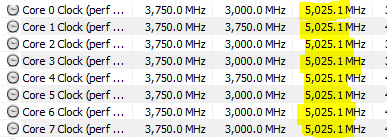

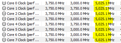

Habs gerade getestet, wenn ich dass auf Auto stelle, bleibt die Anzeige "bockig" auf 4850MHz stehen
Als wäre da eine virtuelle Wand bei 4850MHz
Und mit +175 oder +200 ist die virtuelle Wand bei 5025MHz --> komm da nicht drüber
Hab auch den Scalar danach mal auf Auto gestellt, veränderte sich auch nix

5025MHz ist auch die Grenze vom 5800x
Mit AGESA 1190 wären eventuell höhere Limits drin (Boostoverride +500 auf einigen Boards -> MSI -> Gigabyte) dann würde man die angezeigten Taktraten auch noch höher haben, bringt aber kein Leistungsplus mehr.

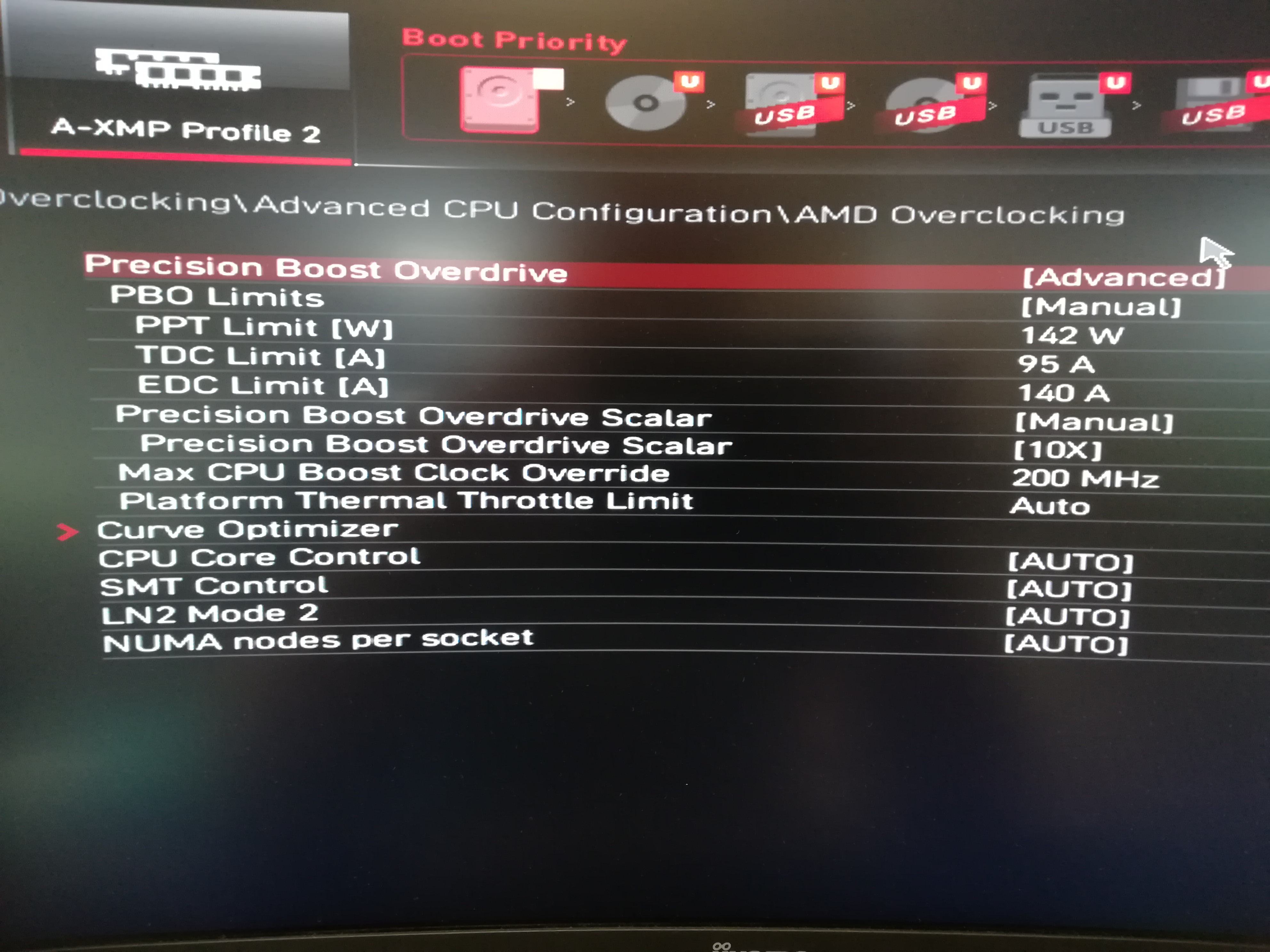

Hab zwar keine direkte Erfahrung mit 5800x, aber generell sollte bessere ST Perf. mit CO kommen. Die PBO-settings im Tweaker von Asus sind nicht wirklich zuverlässig, ich mach das nur in AMD-Overclocking. Bei den Limits würde ich an deiner Stelle mit 142/95/140 arbeiten und anschließend CO optimieren (bereits optimierte RAM-Einstellungen vorausgesetzt).

Hab auch einen 5800X und ein B550 Unify MB zwar von MSI denke dass dass aber egal ist
Hab eine Custom WaKü mit 1xMora360 und 2x360er intern CPU @LM
Hatte vor den Optimierungen im Curve Opti auch 180Watt PPT 95A TDC 160A EDC --> dabei hatte ich eine grotten schlechte SC Performance da die CPU viel wärmer wird ( weiß die Punkte nicht mehr )
Danach bin ich auf 160Watt PPT 95A TDC 120A/130A EDC --> Dabei ist mir aufgefallen dass die SC Leistung sich gebessert hat --> da nicht mehr so warm --> dafür im MC wurde alles instabil uns die Benchruns liefen nicht alle mehr durch

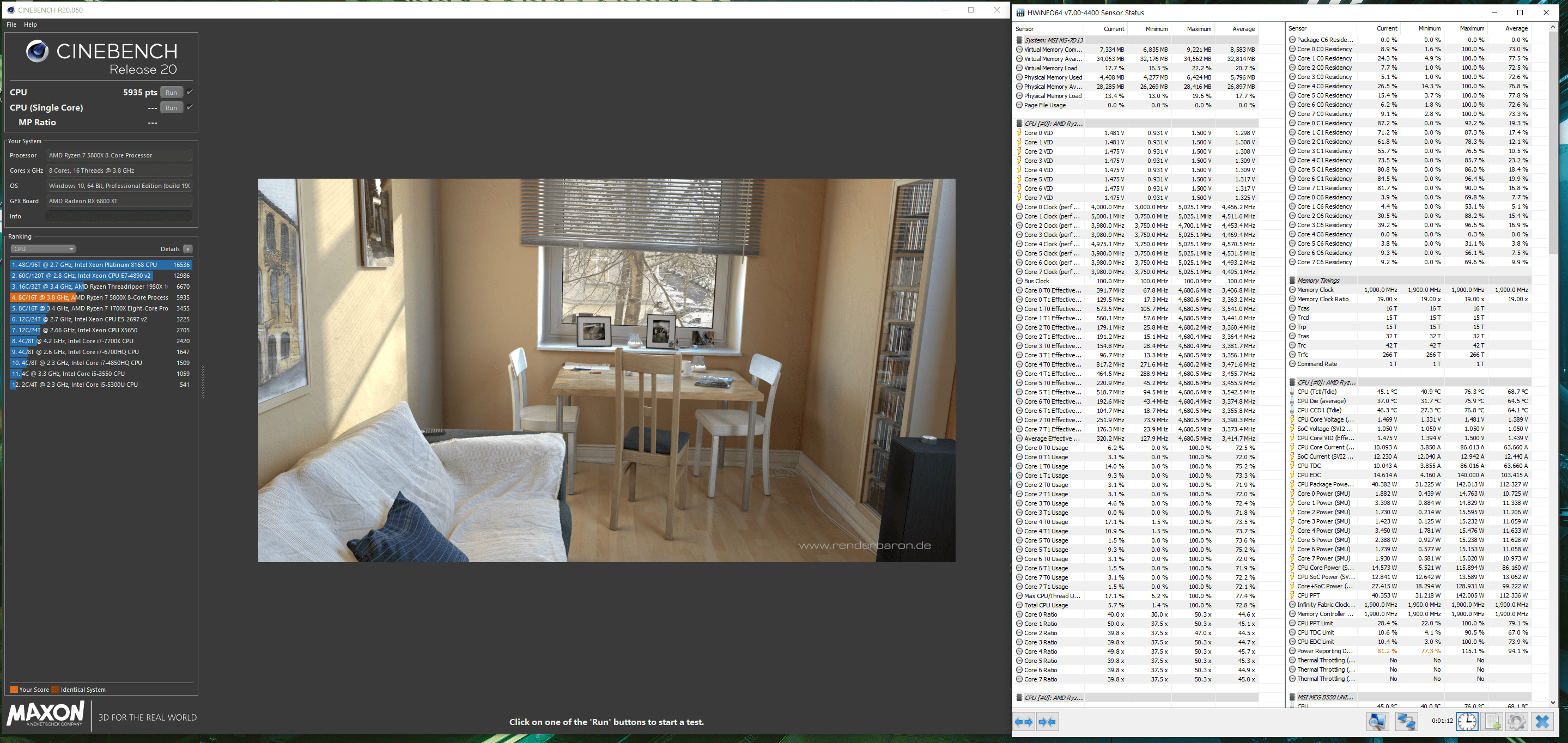

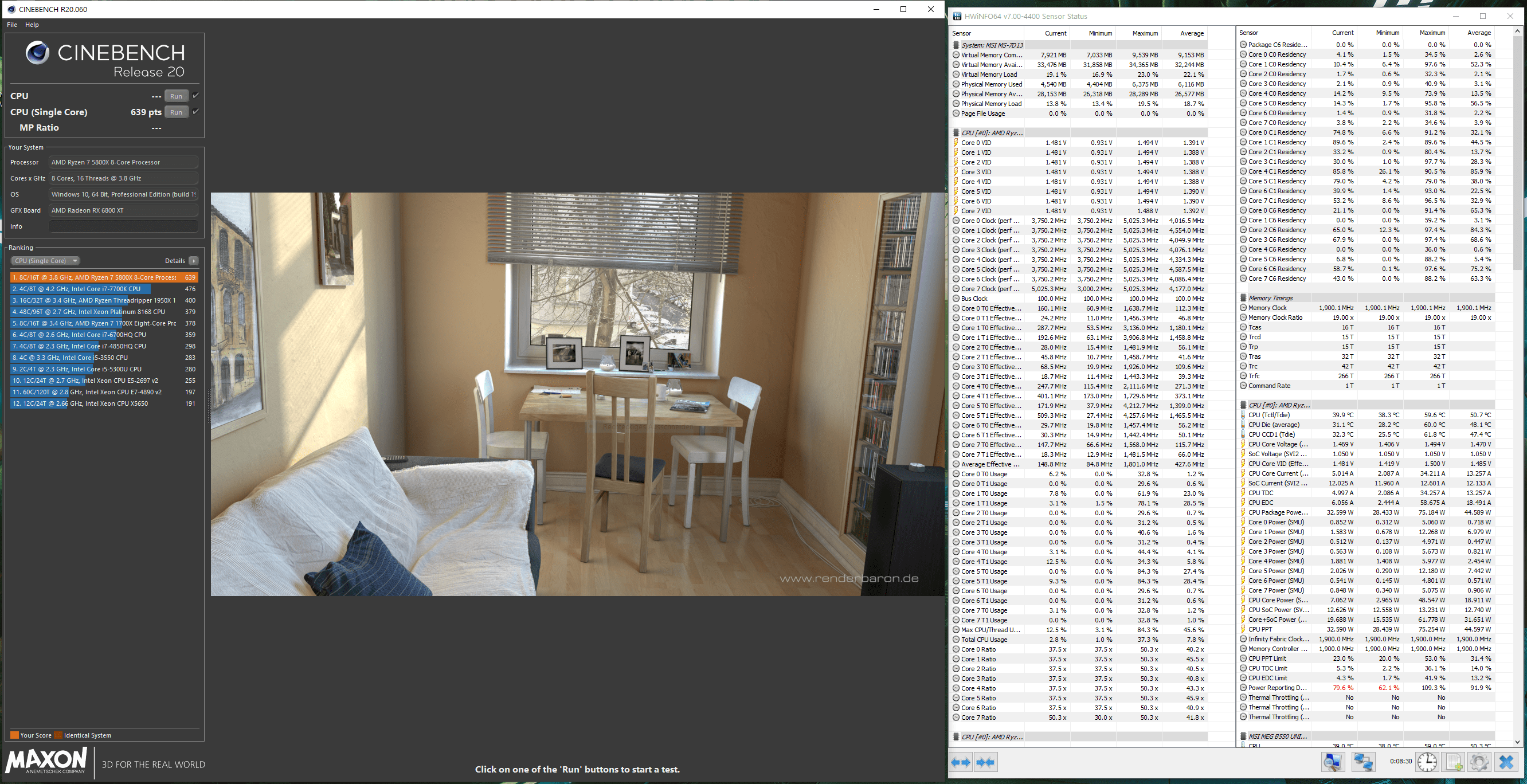

Jetzt hab ich diese Einstellungen in Snaps festgehalten mit CB Runs gerade erstellt
Wasser Temp um die 23°

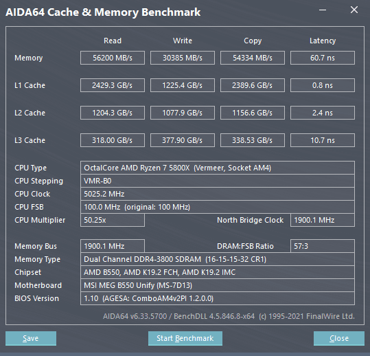

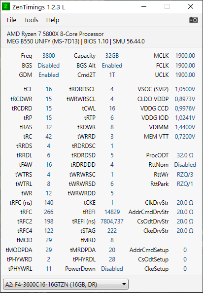

Bezüglich RAM hab ich sehr viel Zeit in die Sub Timings investiert
Hab jetzt 3800MHz --> 4000MHz funktionieren zwar, aber nicht WHEA frei und diese Fehler bremsen die CPU bei mir wieder zu viel
Hab dem RAM Trident Z NEO 3600CL16 GTZN
Da hab ich mich viel im RAM Thread viel umgehört gefragt und gelesen
Ich hab dem DRAM Calculator genommen und diese Werte als Ausgangswerte genommen
Fürs Subtiming ausloten würde ich im abgesicherten Modus testen, da unter Windows die Hintergrundprogramme die Zugriffszeit einiges höher ist
Ah ja Ok dass seh ich mir an mit dem Eintrag :sneaky:
